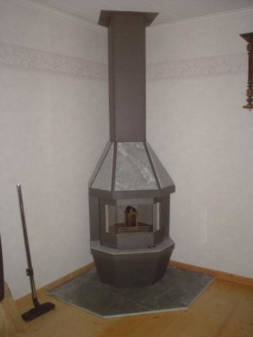

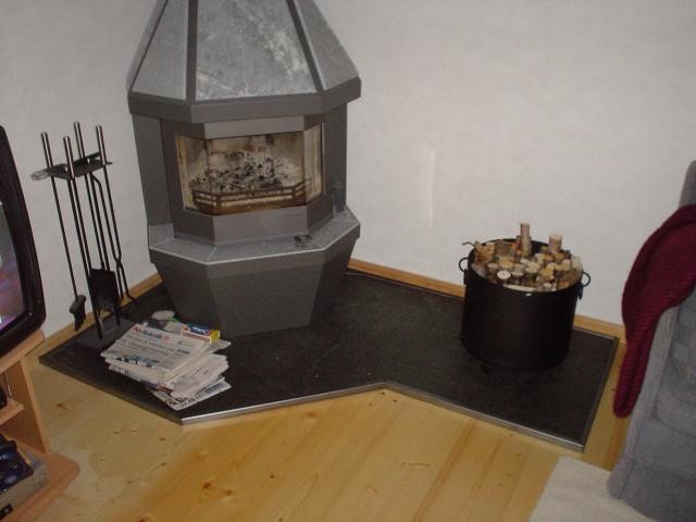

Vi tog en skifferplatta och sågade till. Sprayade med klarlack (blev mörkare då och lättare att hålla ren). Kanterna består av tyrkantsprofil som delats i två "L", klarlackats och sedan monterats med silikon.
