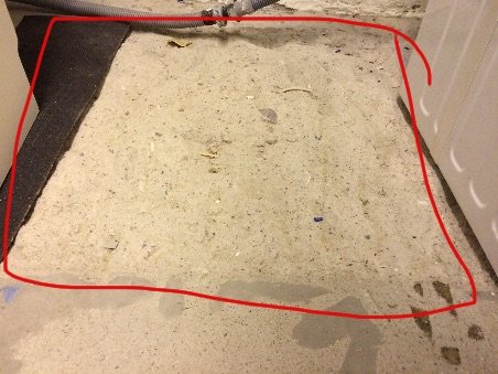

I källaren hade jag en betongklack på golvet som vi bilat bort:
Jag vill fylla ut ojämnheterna.
1. Vad bör jag använda för betong?
2. Behöver jag förbearbeta ytan innan jag häller på betongen?
3. Hur gör jag för att få en jämn yta i våg med befintligt golv? Är det bara att hälla i berongen och sedan dra av den med en rätskiva som når över hela ojämnheterna?

Hur djupt går "ojämnheterna"? Finbetong bör ju gjutas åtminstone 2-3 cm tjockt.
Beroende på hur du hade tänkt behandla golvet efter avjämningen kan det kanske vara bättre att dra på flytspackel?
Väljer du ändå finbetong bör du kanske överväga att bila ur ännu mer, så att du får en skarp kant istället för att den skall plana ut som en "sandstrand", om du förstår vad jag menar?
Risken är annars att betongen kommer att släppa/spricka på de ställen där den inte blir så tjock.

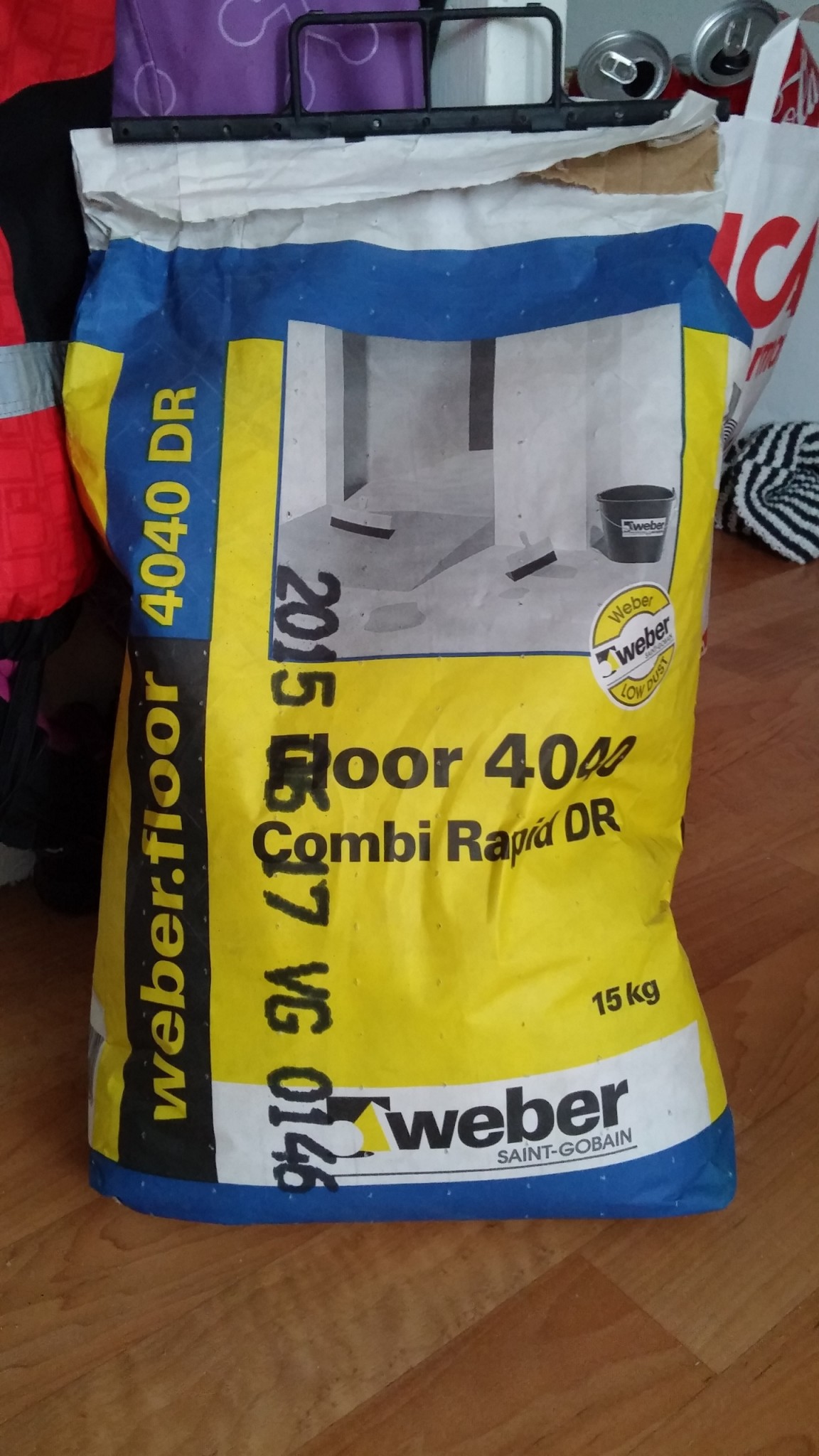

Tror att jag gav 270 för den påsen.
Ojämnheterna är upp till 1,5 cm men de sluttar en del (som en sandstrand). På sina håll är det bara några mm som behöver täckas.eviljava skrev:Hur djupt går "ojämnheterna"? Finbetong bör ju gjutas åtminstone 2-3 cm tjockt.
Jag tänkte ha en helt jämn golvyta som jag sedan målar.

Vattna ordentligt innan, det ska vara genomfuktad yta.
Ev så skrubbar du ytan lite med en slurry av 4040 och vatten som är rätt tunn, sen häller du på resten av blandningen och drar av ytan.
Men 4040 kräver ingen speciell behandling normalt sett, och din yta är nog så bra som den kan bli.
http://www.weber.se/uploads/tx_weberproductpage/printable_sheet_weber_floor_4040_combi_rapid_DR.pdf
Kan jag blanda till 4040 med en vanlig slagborrmaskin om jag köper till en visp? (Typ denna: https://www.k-rauta.se/byggvaruhus/maskinvisp-bosch-80x400mm-5-10kg)corre skrev:
Hur gör jag för att dra av ytan så den blir helt jämn och i rätt höjd?
Om du har en växellåda med lågväxel går det. Maxvarv 3-400rpm för att blanda.
Ytan drar du först av med en rätskiva så den är i jämnhöjd med anslutande golv. Efter en stund när ytan är fastare så glättrar man ytan med en stålspackel i cirkulära rörelser för att slipa till ytan jämna. Duscha med vattenflaska och håll ytan lätt fuktad i ett par timmar, gärna en bit plast över.
