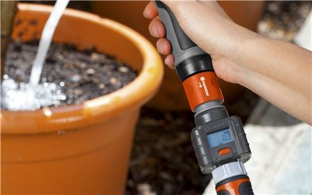

Läckert.Peter2400 skrev:
Kommer nog däremot ta en 5L hink och ta hål i så det breddar över vid 3,2L (1 säck)
Kör nog även på en 10L hink som jag tar hål i som breddar över vid 9,6L (3 säckar)
