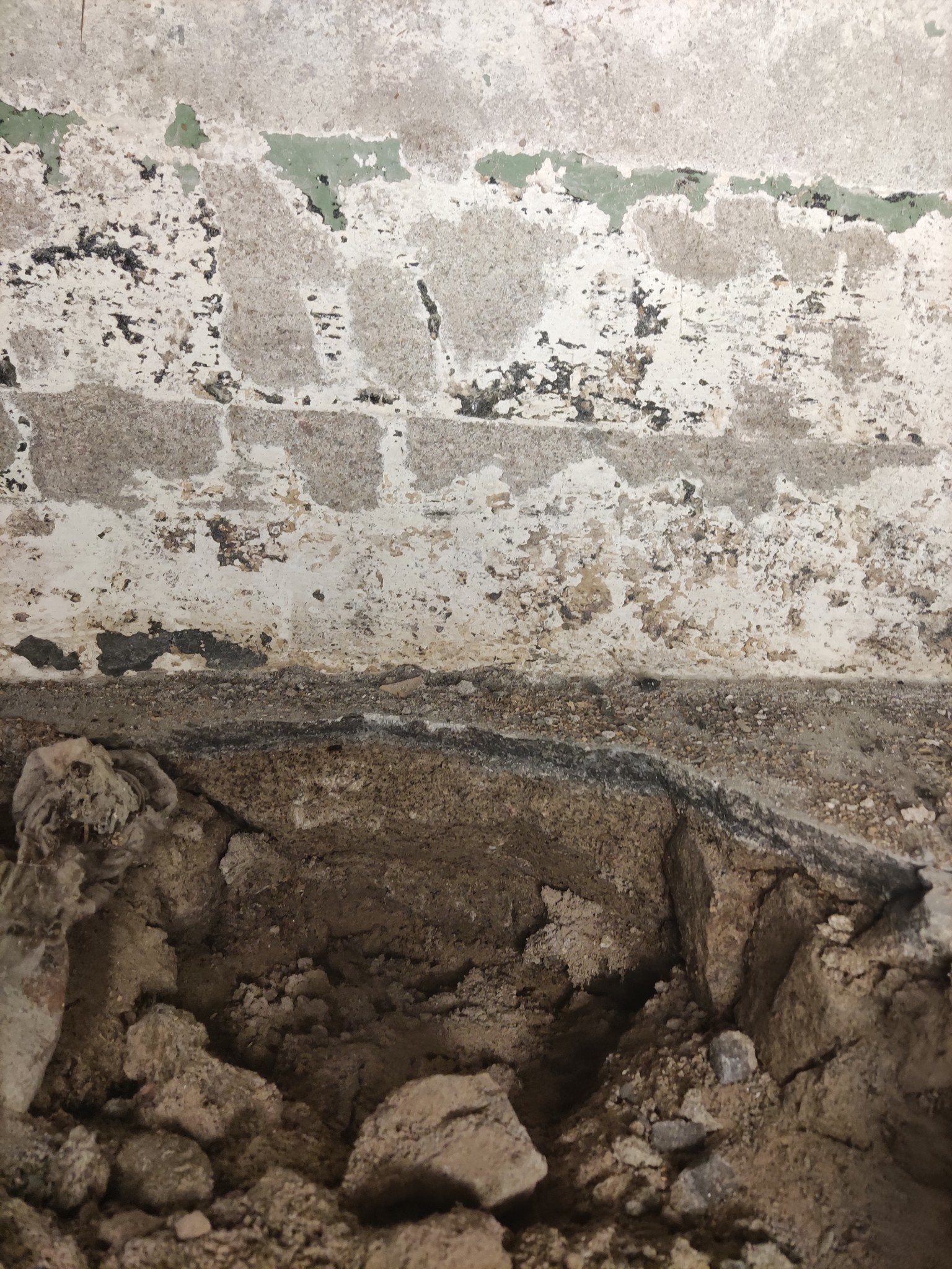

Jag håller på att röja ur ett gammalt oanvänt utrymme som vi endast ska ha till förråd.
Hyllplan utmed väggar, måla vitt och lägga klinker på golven.
Nu till min fråga angående golvet, hur hade ni gjort med gjutningen?
Hade ni tagit bort grovgjutningen och gjort om allt, eller det enkla och bara gjuta på befintlig grovgjutning?
Tänker att det enkla vore bäst då det endast ska bli ett förråd.
Men grovgjutningen är så fruktansvärt sned..
Diffar ca 10-15cm från kortsida till kortsida.
Tacksam för svar, hjälp och idéer
Mvh Dennis

Beror kanske också på hur man vill göra med isolering och vad det är för takhöjd?
Smidigaste är väl att gjuta direkt, men det kanske inte är det bästa
