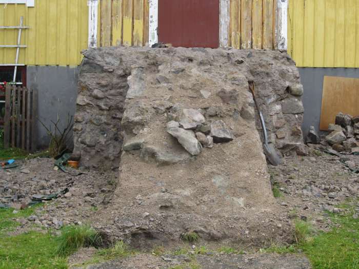

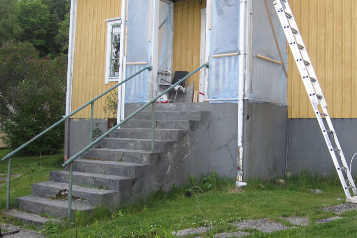

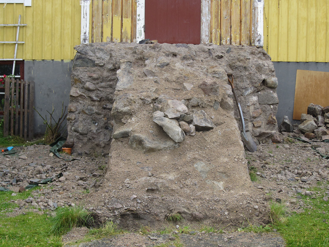

Vi behöver hjälp och råd för hur vi ska gå vidare med vårt verandaprojekt. Kort summering, den gamla var helt rutten, ny ska byggas men innan dess var vi tvungna att åtgärda fundament och trappa som även de var i dåligt skick. Mer info finns på vår blogg också.

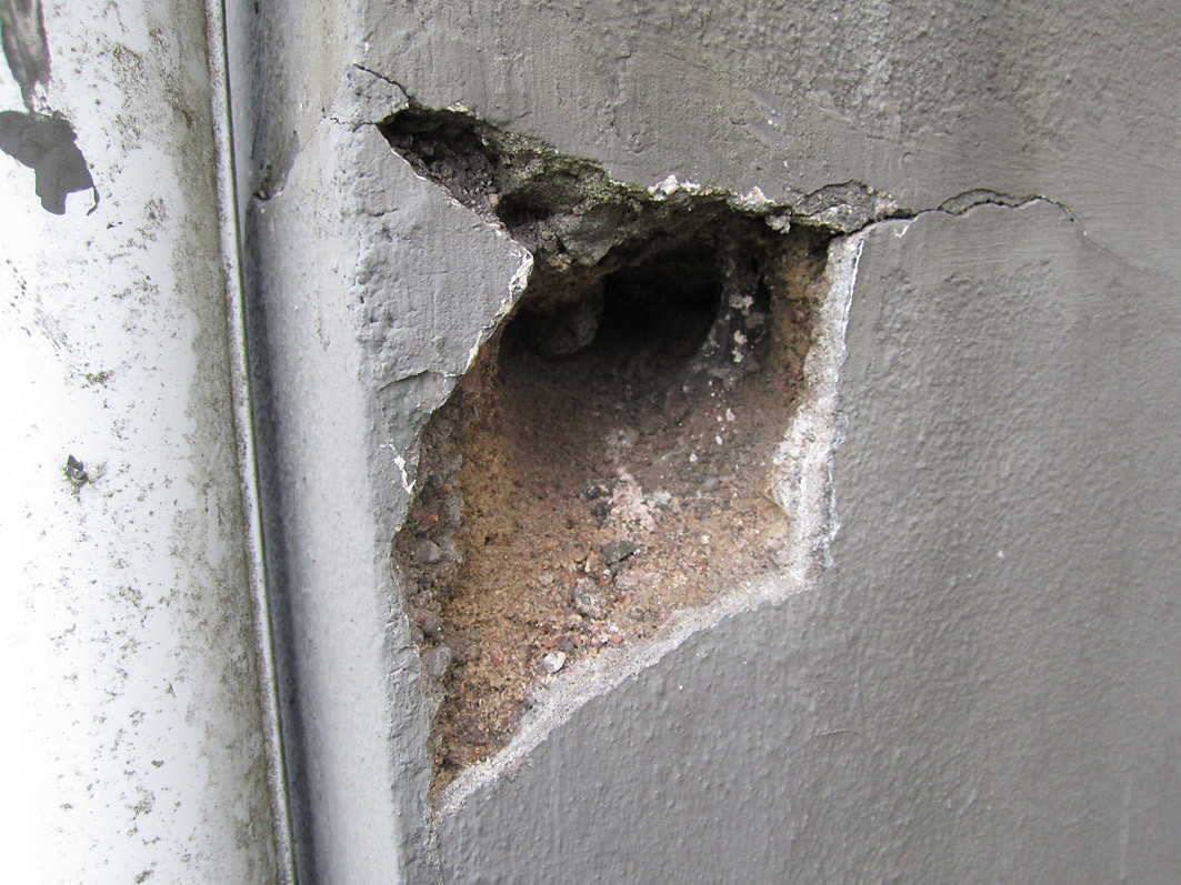

Innan bilningen började trodde vi att det bara var ett tunt gjutet lager och fyllt med sand och sten, eftersom det rasade ut sand ur de hål som fanns (se närbild). Det visade sig dock att hela fundamentet var massivt! Gjutet med sprängsten och sånt. Vi har bilat bort allt som var löst och dåligt.
Trappan var i ännu sämre skick och var delvis fylld med sand och jord.

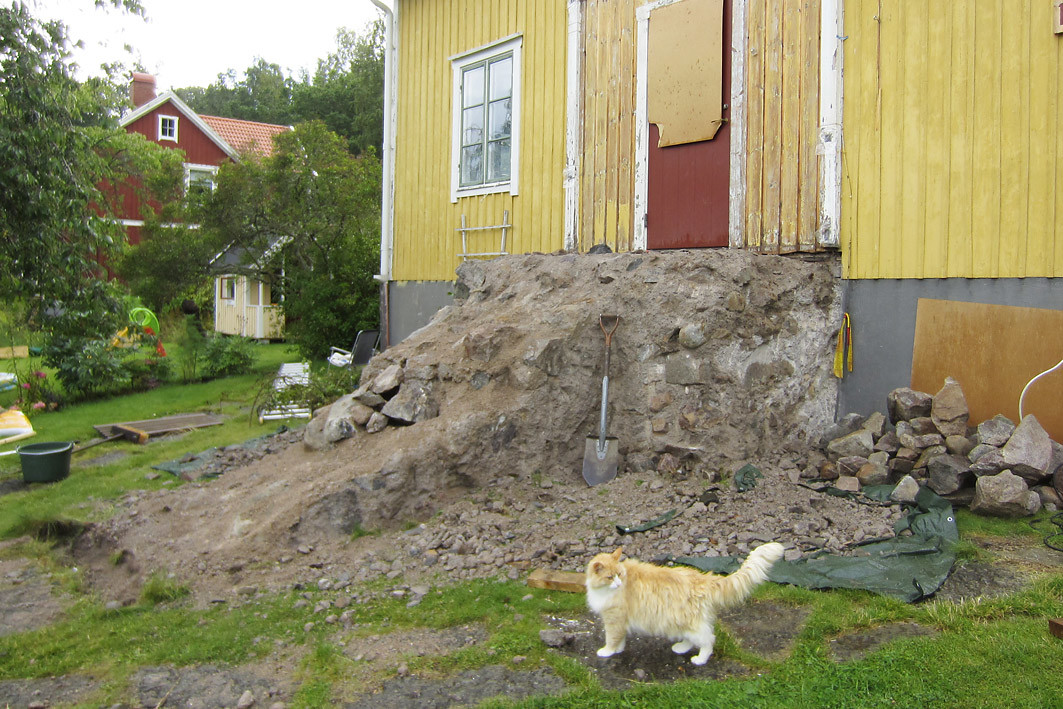

Hur går vi nu för att få detta bra? Vår plan är att bygga en gjutform och gjuta nytt utanpå och ovanpå det som är kvar eftersom det är en så solid fyllning till det nya. Själva fundamentet står dessutom på berg och är ihopgjutet med källarväggen.
Det största problemet är tjockleken uppepå. Vi kan ju inte gjuta högre än tröskeln till dörren, så det blir som innan.
* Vad är minimumtjocklek? Har hört från konstruktör på jobbet att det kan funka med 10 cm, men till och med det blir tight. Om jag bilar bort mer måste jag ta bort stenar som är 20-30 cm i diameter. Större delen av ovansidan är 8-10 cm fritt, men där nån sten sticker upp är det kanske bara 5 cm. Är det kört då?
* Vad är minimum för sidorna? Där kan vi eventuellt gjuta på lite mer utåt.
* Hur byggs en gjutform som håller för detta? Fundamentet är ca 1,5 meter högt.
* Hur ska vi armera?
* Vilken betong ska vi ha? (Köps in, blandar inte själva). Ska hålla för väder och vind.
Vore mycket tacksam för alla tips och råd!

Detalj av tidigare skada, innan bilning.

Varför gjuta? Ser ut som att en traditionell trappa/farstukvist i trä skulle se väldigt trevligt ut.
Man kan också gissa att fasadrenovering/tilläggsisolering står på agendan i en framtid likväl som en dränering? Då är det jäkligt trist att ha detta fundament kvar.
Jag skulle ta bort rubbet och bygga i trä med vanliga plintar längs ut och bärlinor fästa i källarväggen. Då går det att dränera i en framtid och ett fasadprojekt funkar också.
Trä har vi av olika anledningar strukit som alternativ. Huset har sett ut såhär sedan det byggdes 1935 och vi vill bevara utseendet så gott det går. Fasaden renoverar vi genom skrapning och ommålning, inte tilläggsisolering. Dränering funderade vi på men eftersom halva denna sidan är ursprängd ur berg och andra halvan bara ligger cirka 60 cm under jord kommer vi inte att gräva ner dränering. Berget ligger ända intill källarväggen. Övriga 3 sidor av huset är dränerade.
En plan som vi hade innan vi började bila var att ta bort alltihop, gjuta en platta, mura upp med lecasten och gjuta en topplatta för att då få ett förvaringsutrymme i "klumpen". Detta är också struket eftersom det verkar enklast att gjuta mot den gamla fyllningen.
Vill som sagt ha alla tips jag kan få om hur vi löser detta bäst (och enklast)
