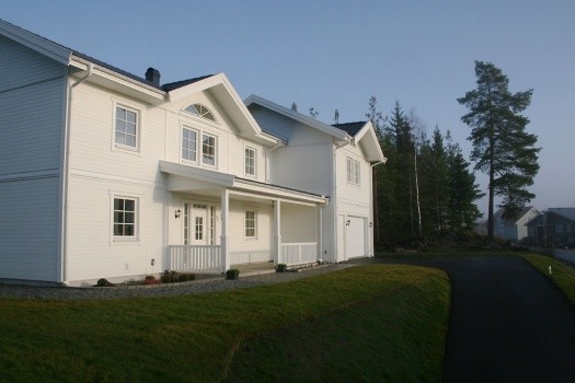

Snart vår, och jag har börjat planera att gjuta en kortare gångväg rakt över gräset mellan husets itgång och uppfarten. Vi går alltid över gräset, så lika gärna att göra vägen officiell.
Underlaget är jord, sen rent berg eller bergkross (nybyggt hus, på bergsklack). Tänker hälla lite grus / sand och padda.
Måttet är 3,4 m långt och 1,2 brett. Jag undrar, räcker det med 5-10 cm betong + armeringsnät för att klara lasten? Eller kanske man klarar sig på 5 cm med armeringsnät?

Vill du ha underhållsfritt så är nog betong helt fel. Kommer växa alger och mossa där ganska snart. Räcker väl med lite högtryckstvätt vartannat år eller så, men ändock, inte underhållsfritt.
Nej, det är inte ett otyg att lämna kvar impregnerat virke. Men du menar att du ska bygga en gjutform som sedan får vara kvar? Det viktigaste och jobbigaste md detta projekt är underarbetet. All jord måste bort för att ersättas av samkross och grus.

Tänkte hyra en vibba. Ska provgräva med spade, funkar inte det får man hyra en maskin på något sätt.

Det går att gjuta en betong väg. Men se till att det är bra hårt under. Gör en form i trä hur lång och bred den ska bli. Och en stålaavtryck som är i storlek av hur stora dina plattor ska bli inuti ramen. Låt clementen lägga sig och tryck ner i clementen så det ser ut som plattor. Mycket vanligt i Spanien att man gör så istället för plattor. Lycka till

Du behöver ha täckskikt på armeringen för att den inte skall korrodera med tiden. Det innebär att plattan måste vara bortåt 10 cm tjock, 5 cm är för tunt. Du behöver gjuta med en frostbeständig betong, då konstruktionen är utsatt för fukt och minusgrader. Du bör inte snåla med armeringen, då den dels bidrar till bärförmågan, dels håller ihop krympsprickor som kan uppstå i betong. Jag hade fokuserat på att få ytan halksäker, t ex genom brädrivning, istället för att göra mönster. Och se till att inte ha något tjälskjutande material under plattan.
Lyssna på VW. Sen föreslår jag att du även gör några sprickanvisningar. Räcker att göra några djupa spår rakt över betonggången på en eller flera ställen. När det sedan blir tjäle kommer betongen att spricka här, men längre ner i spåret så det kommer inte synas. Alternativet blir att du riskerar få en eller flera oregelbundna sprickor kors och tvärs över din betongyta.
Du gör anvisningar när du gjuter eller efteråt med en vinkelslip eller motorkap. Troligtvis snyggast att göra det efteråt.
Nu är din platta inte så stor vilket gör att risken för sprickor minskar men man vet inte var den gränsen går
