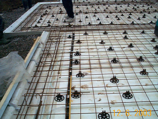

Ja titta, du har tom lagt ut tumstocken, fastän det var först nu jag tipsade om det. :D ;)
Jag antar att det är garageinfarten som syns på bilden, av vinkeljärnet att döma !?
Har du någon närbild av hur du arrangerat vinkeljärnet och armeringen osv.
Tyvärr lite OT, men jag bara undrar hur man ska göra just vid garageporten.
Ingen direkt närbild förutom den under! Kan tillägga att som husbyggare är dagarna innan gjutning lite överbokade med sysslor!
Skruvade upp en bräda på utsidan formen som jag sedan fäste tröskeljärnet i under gjutningen, sen fram med koben/vinkelslip efter gjutning för att lossa/snygga till!
Du kan gärna karva ur lite extra i frigoliten runt tröskelplattans anhåll i plattan.
