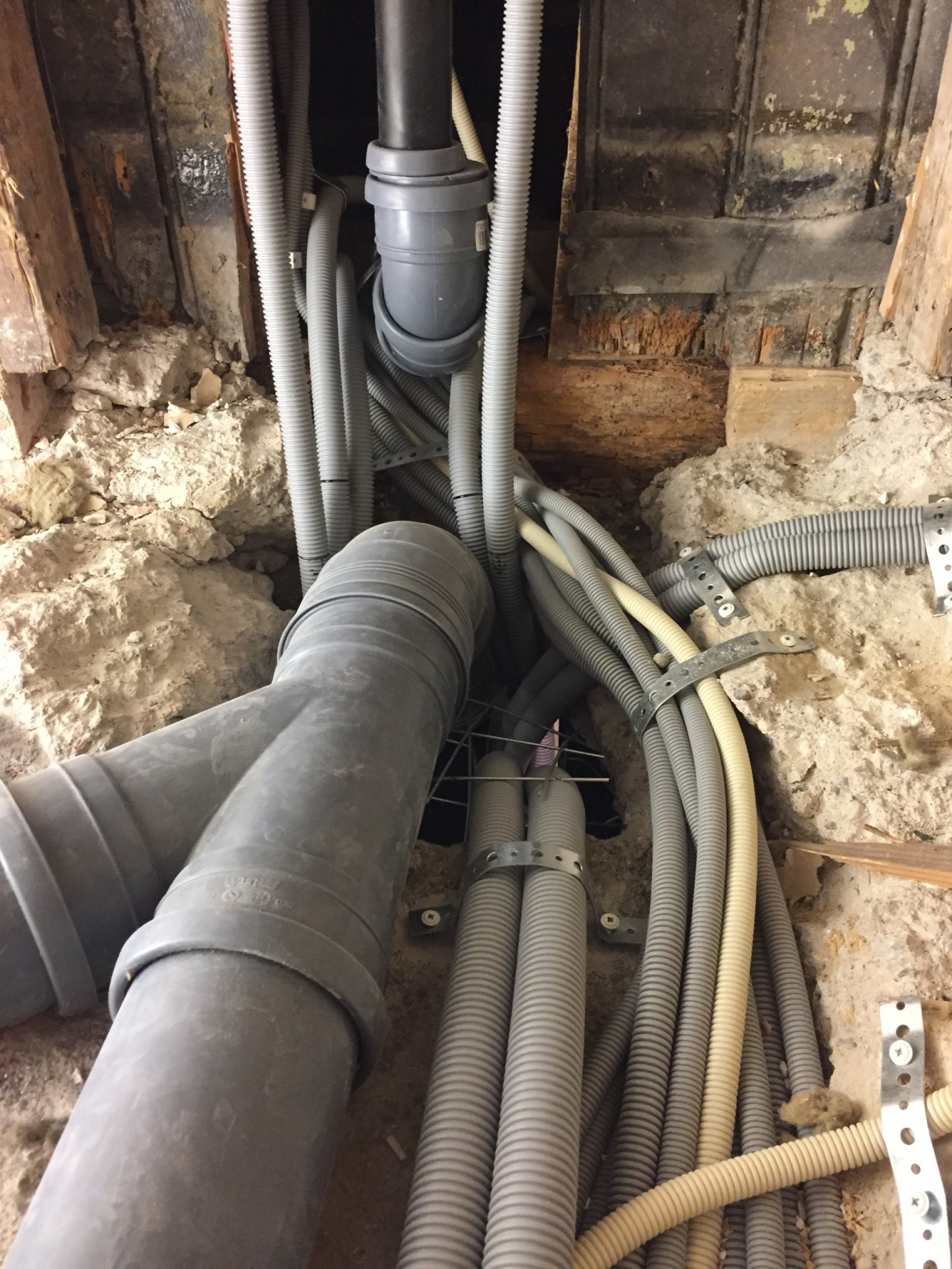

Hur kan jag gå till väga för att gjuta igen ett hål på ca ø400mm där det går ett ø110mm avloppsrör och 7st 16mm samt 2st 20mm PE-X RiR?
Det blir en massa glipor mellan alla rör som jag inte vet hur jag ska fylla.
Ger mig era bästa tips!
Tacksam för svar!

Hittade en liten bit formplyfa, så fick bli det! 👍🏽
En svart bit formplyfa monterad ovanför en samling elektriska ledningar och rör på en vit vägg.

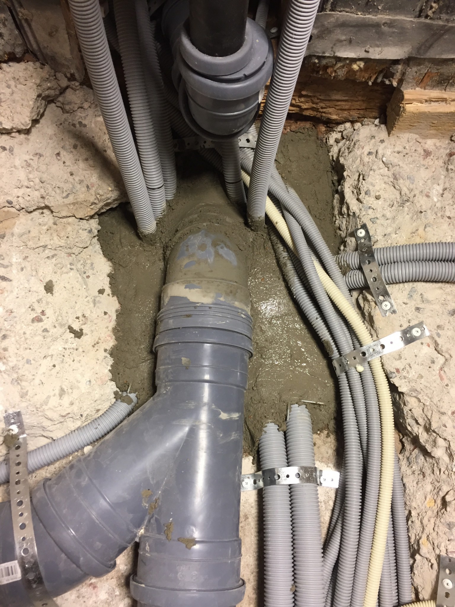

Gjorde som du sa och hade i lite tunn armering! 👍🏽 Imorgon blir det till att smacka igen hålet! Ska blanda till en lös blandning!
Bild på ett golv under renovering med rör och kabelskydd framför ett hål med armering inlagd.

Sagt och gjort! :D
Installation av avloppsrör och elektriska skyddsrör i betonggolv.
