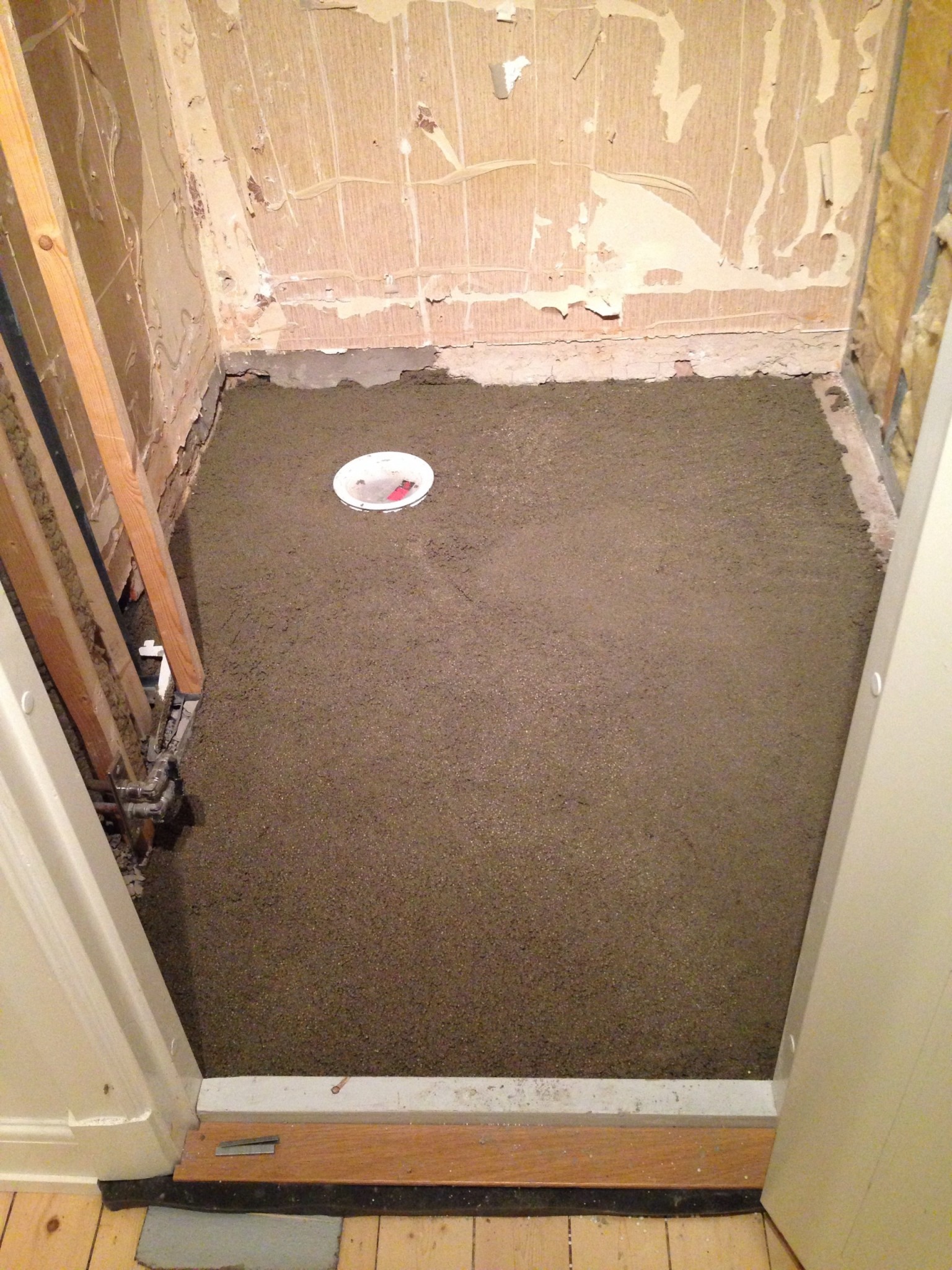

D
Gjöt på med EPS. Så imorgon ska det flytas. Lägger upp bild om någon möjligtvis bryr sig, men tycker själv att det är trevligt med lite uppföljning och inte bara en tråd med svar och sen ingen uppföljning.
Absolut! Alltid trevlig med bilder :)
