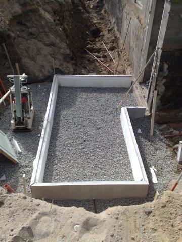

Det går bra. bygglovet är klart. Beräkningarna från min konstruktör kommer under veckan.
Gamla garaget är borta och källarväggarna är framgrävda.
Håller just på att fixa iordning för att gjuta en platta för en trapp från blivande garaget ner i källaren, bara lite armering kvar och fylla mot kantbalkarna lite mer, så betongbilen kommer på fredag.
Helgens projekt blir att mura upp lekaväggar på plattan.
Nästa steg blir att sätta upp dränering...
