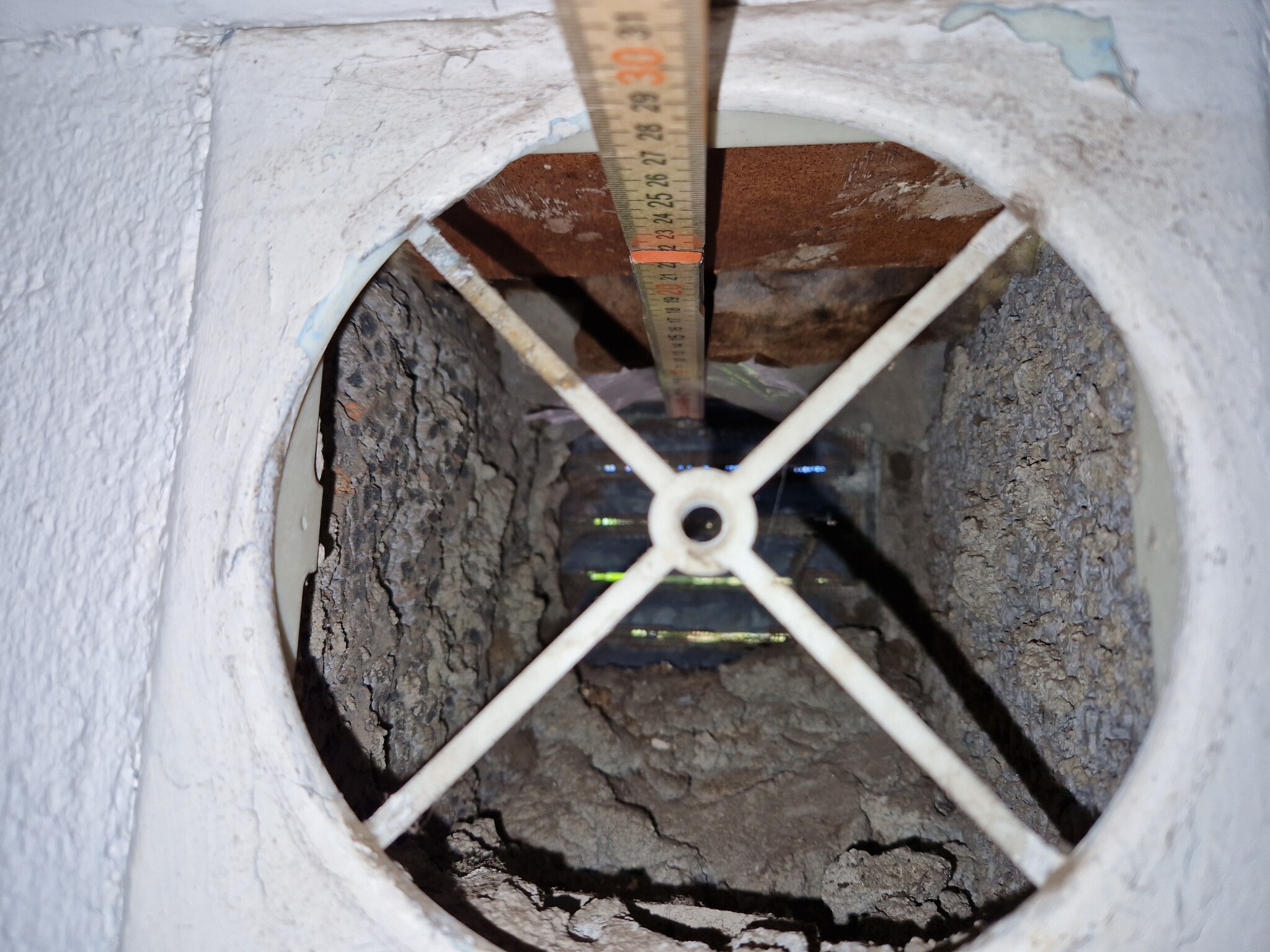

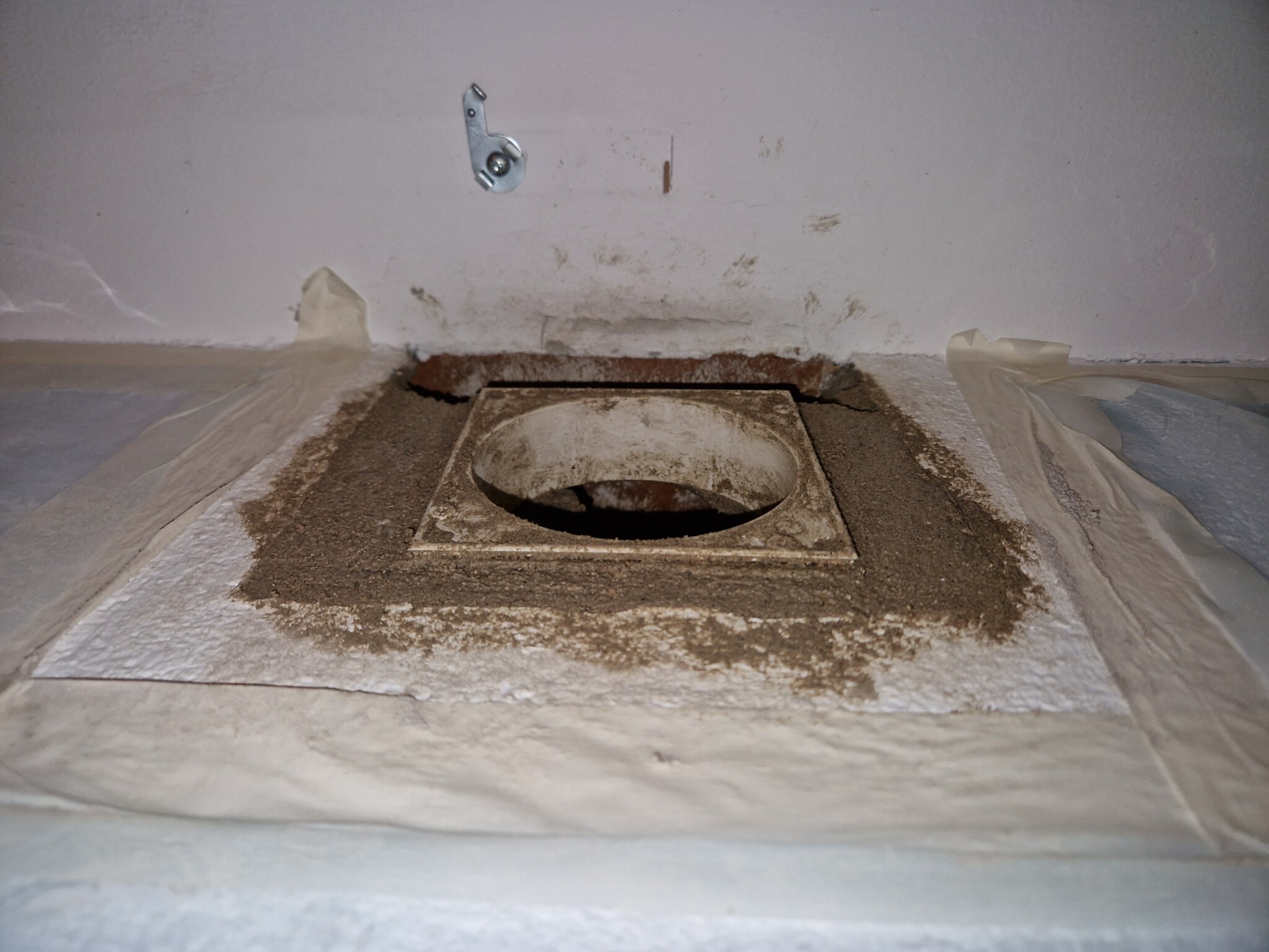

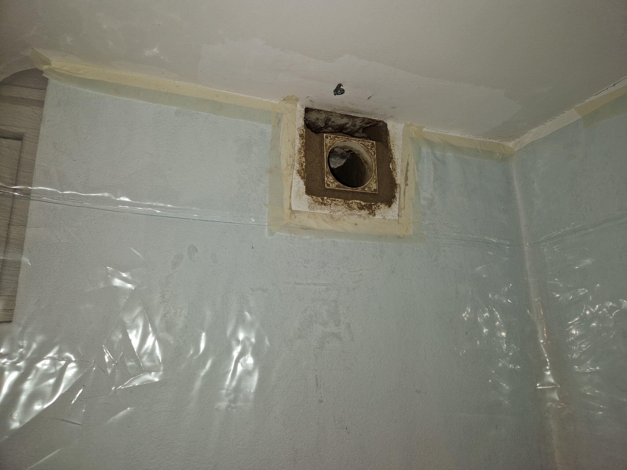

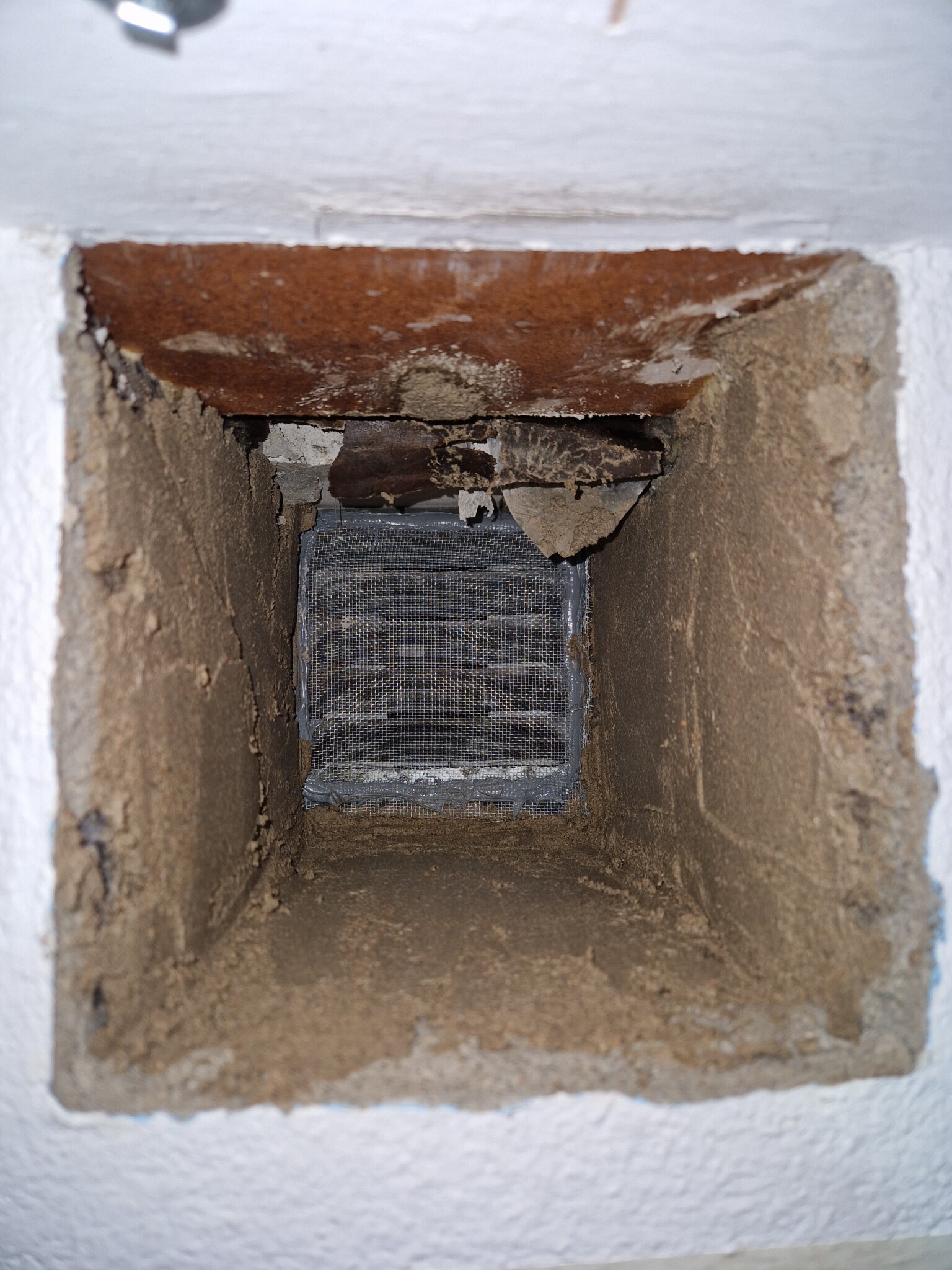

Okej, högg bort gamla innerdelen, högg bort onödigt bruk i gången, råkade hugga lite väl mycket så det blev till att laga lite på utsidan med!
Klippte till och limmade dit insektsnätet (alum) med MS Polymer.

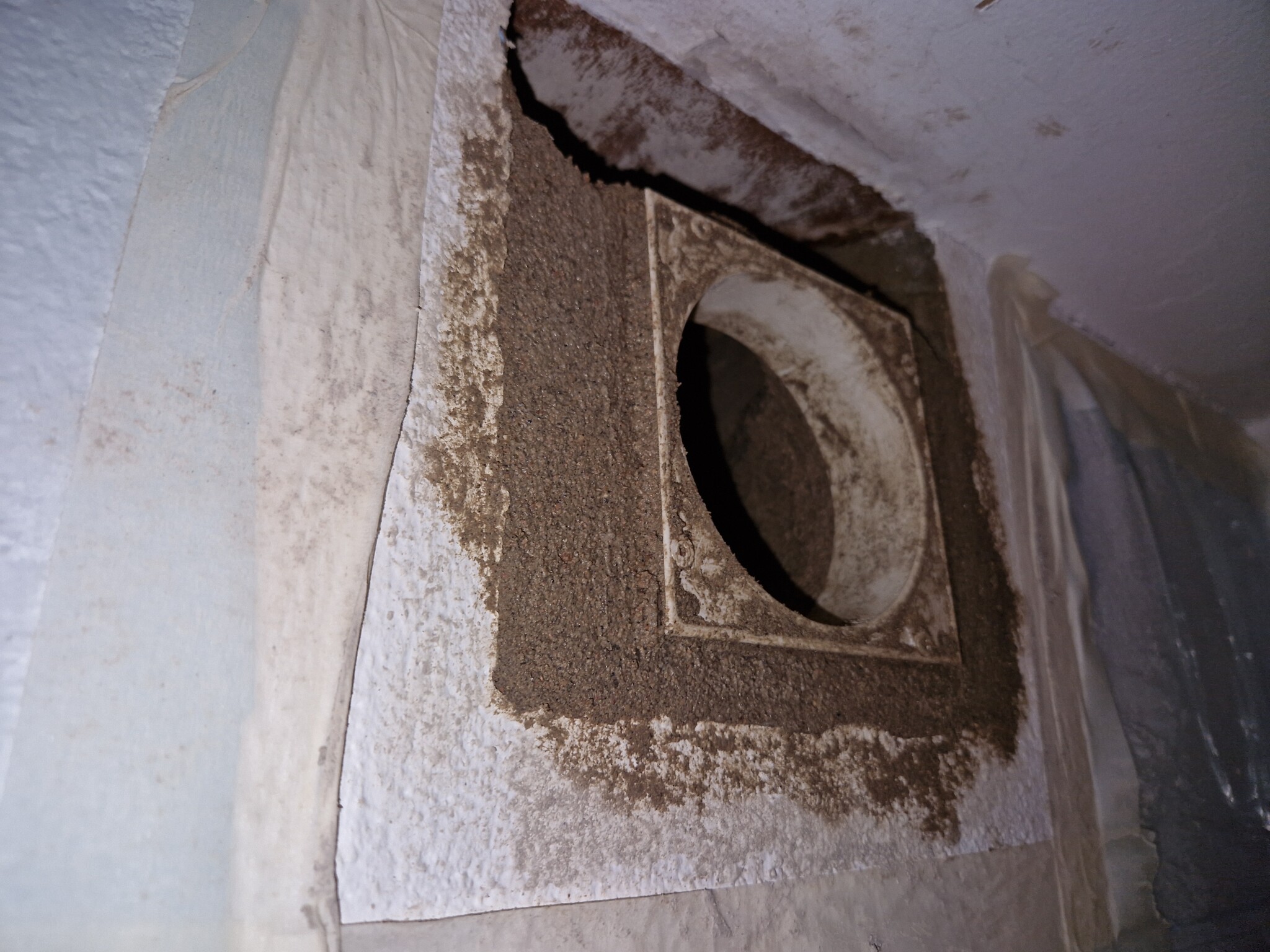

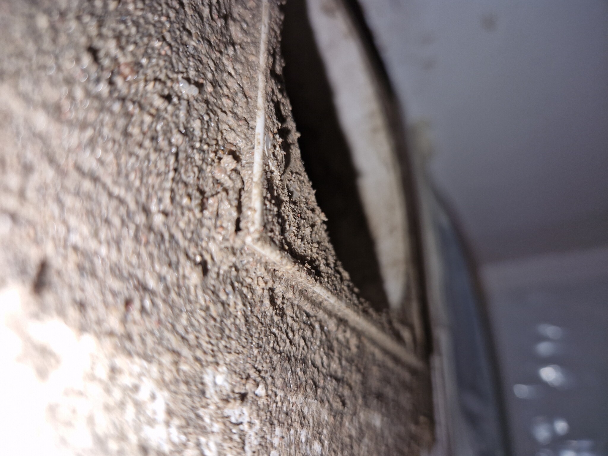

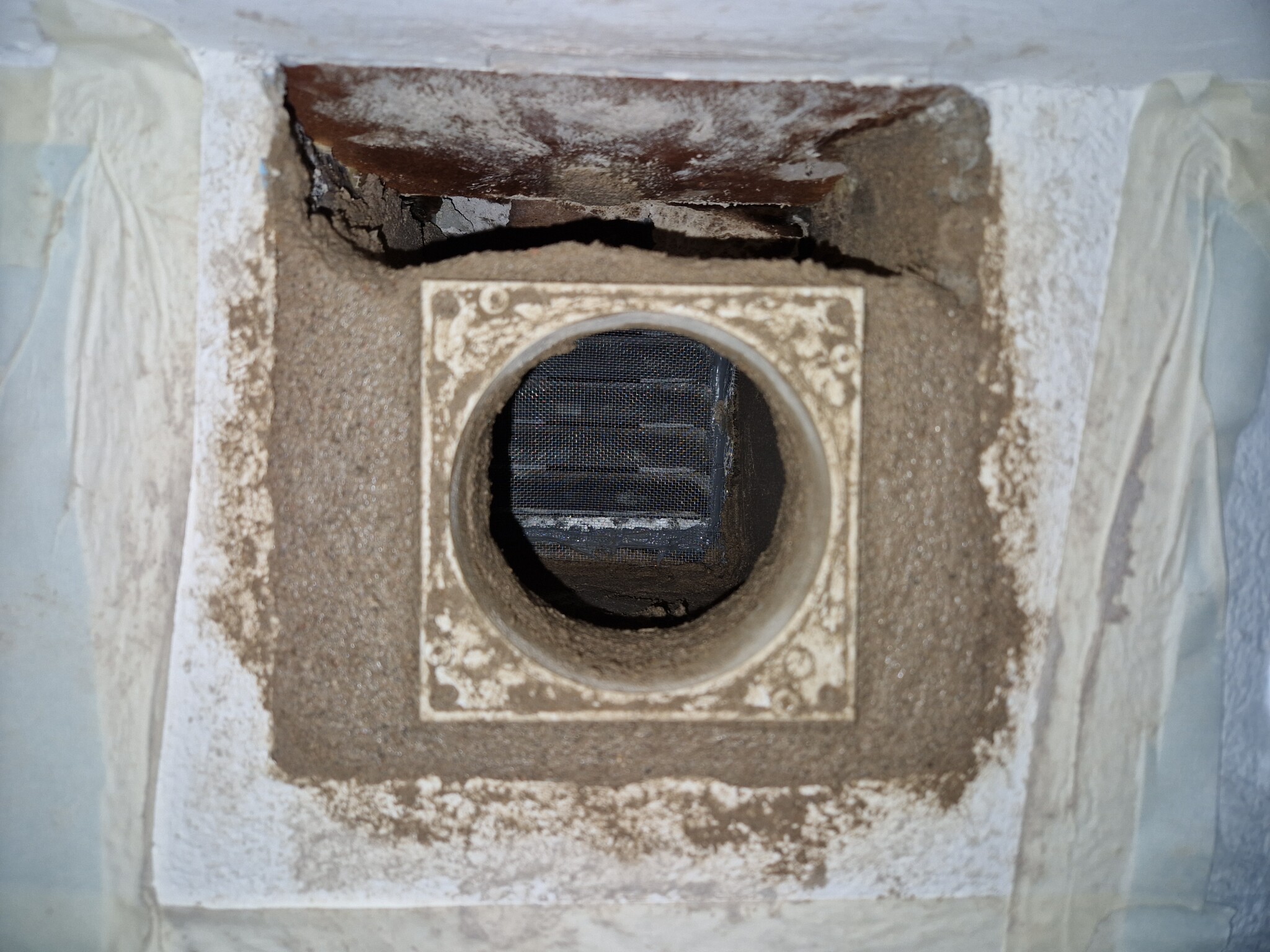

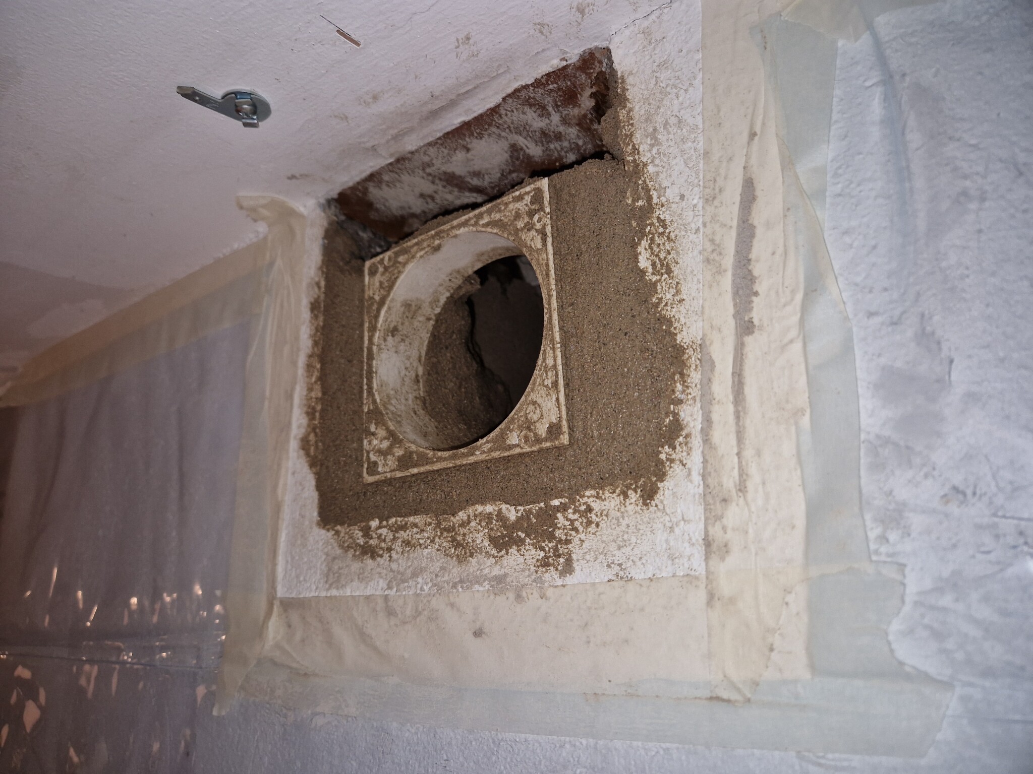

Började bygga upp för innerdelen men det var verkligen inte lätt utan någon form av skelett, man behövde ganska tjockt och man får jobba med händerna för att bygga upp det tillräckligt på insidan. Översta delen gick inte att lägga nu eftersom undre delen behöver härda lite mer, kanske går det att lägga dit imorgon.
Justerade in röret med vattenpass så att det är rakt i samtliga led.
I detta fall behöver stussen sticka ut en aning för att innerdelen ska kunna snäppas dit, i värsta fall antar jag att man även kan skruva dit den. Dock.
Ska på och vattna det lite imorgon så att det inte spricker.
Har 5 likadana ventiler till att göra, är inte så säker på att jag kommer göra likadant där och om jag gör så kommer jag sannolikt bygga någon form av struktur till bruket som håller innerdelen. Det kändes inte som att det är så här som proffsen gör, sannolikt är det fogskum de flesta kör.
Edit: I överkanten av gången är det någon typ av trämaterial, i mitten av gången är det en ca 8 cm bred skåra (där man kan se att det sticker ner svart papp, eller vad det nu är). Jag försökte fylla upp med bruk här men det gick så klart inte, det bara trillade ner igen. Jag hoppas inte det är något problem att det kommer in luft mellan innerväggarna där. Annars antar jag att man skulle kunna skrynkla ihop åldersbeständig plast och trycka upp i skåran.
