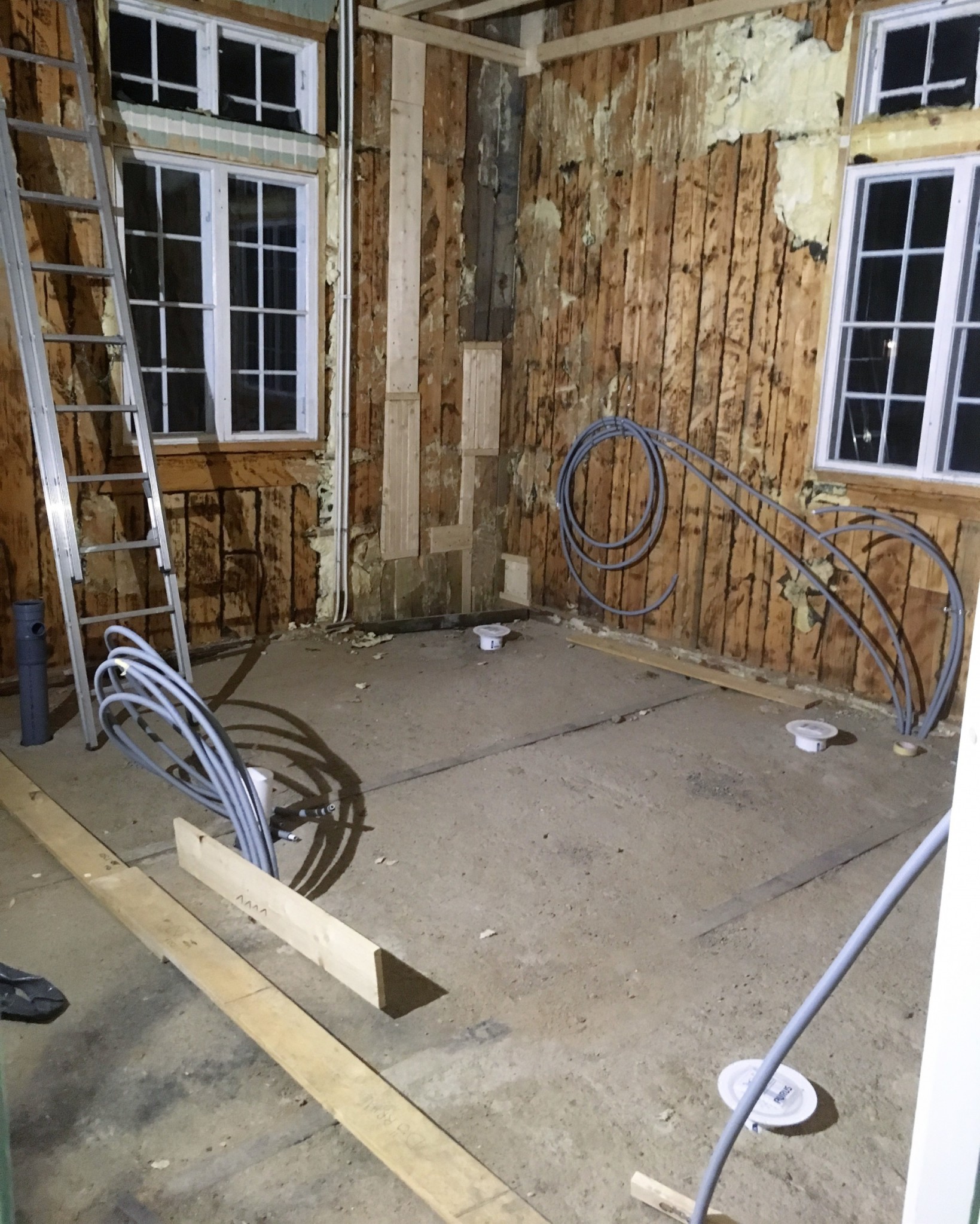

Hej.
Vi håller på att göra ett nytt badrum och behöver dels gjuta upp i nivå och isolera. Har kollat på många olika lösningar så som T2 isolerskivor och EPS-betong. Fastnat för EPS:en då vi måste tänka på både vikt och isolering.
Vi har på den lägsta punkten 45mm upp till golvbrunnen och minsta rekommendationen på EPS:en är 50mm. Vi ska ju även flyta in golvvärme.
Vi har typ tre alternativ och alla har sina för och nackdelar. Utgångsläget är ett gammalt källarvalv som vi borrat ner avlopp i.
Vad tycker ni vi ska göra?
1. Gjuta med EPS och hoppas att det går bra även att man endast gjuter ca 20mm på sina ställen.
2. Gjuta med vanlig betong och lägga T2 isolerskivor på.
3. Höja upp golvbrunnarna med förhöjningsring (riskkonstruktion) och gjuta med EPS.
Har mailat både EPSCement och Finja utan svar på tjockleksfrågan så därför slänger jag ut frågan här.

Ser ingen större risk i att höja brunnarna mindre än 50mm eps gör ingen större nytta betong i så tunna skikt utgör nog en större risk och då missar du ju isolervärdet i eps betongen

Alla tankar har väl låst mig på problemen istället för lösningen. 2cm EPS gör ju som du säger varken till eller från i isolervärde. Det ända rätta är förhöjningsring och EPS!
Tack för uppvaknandet

Tänk bara så du använder en ring som klarar både eps och flytspackel om du är orolig för det momentet och att eps ska täckas med flytspackel med spackel inom ett dygn efter läggningen lycka till
