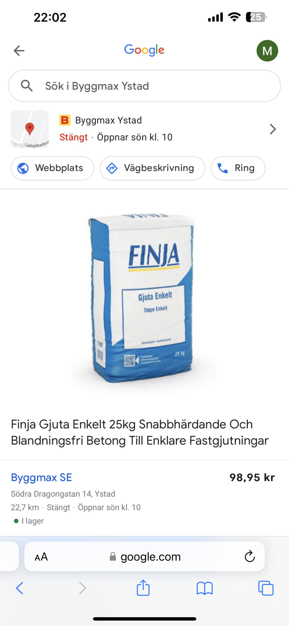

Hej! Någon som har använt sig av gjutna enkelt! Har några frågor kring det?
  • En skärmbild på en sökning för Byggmax i Ystad visande en Finja-betongsäck och dess pris.

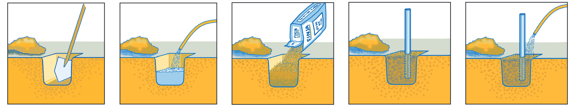

Okej. Jag fick rådet att gjuta fast plintarna till en pergola. Det är lite kaka på kaka men nu fick jag det rådet. Rådet var att vända ”gjuta enkelt”. Det finns en beskrivning av hur man gör men tycker den är lite vag. Jag vill loda/våga upp plintarna först och sedan hälla i gjutna enkelt när dom står i gropen på det stället dom ska stå. Jag under hur jag bäst gör detta då. Fyller jag upp med vatten till hälften och sedan i med massan bara?

Ser ut som vanlig torrbetong. Du blandar det med vatten ca. 3liter i en skottkärra eller betongblandare tills all betong är blöt, sen är det bara att gjuta.
Missade du att det står att den är blandningsfri?
Hahahaha, vafaen, ett skämt eller håller jag på att lära mig något nytt?

Workingclasshero Workingclasshero skrev:
[länk]
Jajävlar..........
Fungerar det här är det ju djävulskt smidigt!
/W
Har inte sett nån sån produkt förut. Undrar om det är samma som ankarmassa.
K
Nej
