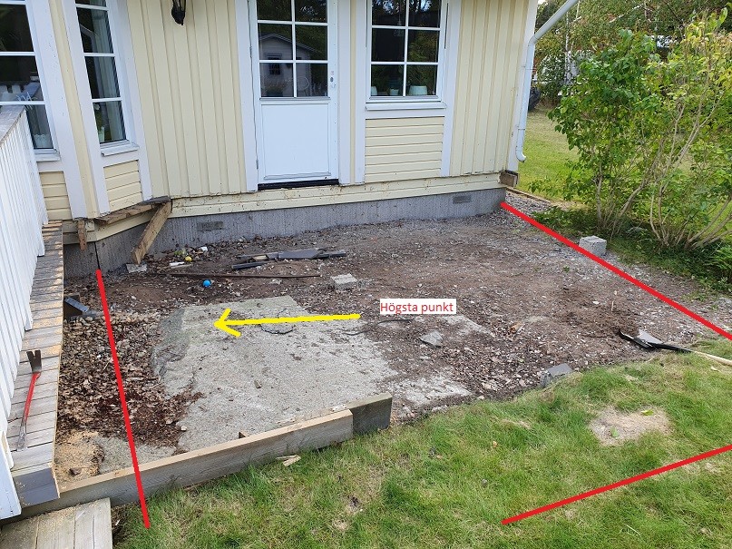

Jag ska gjuta en platta till ett uterum som blir ca 25 kvm men det finns en del berg där plattan ska gjutas och från toppen utav berget upp till färdigt golv är det endast 340mm. Precis under dörren ner till gruset på bilden är det 550mm.
Om jag gräver rent runt berget och grusar av allting till en jämn nivå med berget och lite till, alltså ca 300 mm från färdig golvnivå borde det väl gå bra att placera ut 300mm L-element och gjuta plattan, vad säger ni?
Då plattan kommer hamna ovanför nivån för gräsmattan kommer jag inte kunna fylla upp med material på utsidan om elementen utan tänkte bygga någon slags stödform så att inte formen rör sig medans jag fyller med betong, kan det funka?
Anledningen till att jag vill använda L-element är att jag får köpa dessa till ett väldigt bra pris.
Röda linjen på bilden visar storleken på uterummet och vart ytterkanten av grundet kommer att hamna.
Tacksam för alla svar jag kan få.

Du får vara väldigt noga när du packar kross under den del som inte står direkt på berg. Annars är risken att det sjunker några millimeter där medan berget är helt fast.
Tror 300 mm L-element inte behöver stöd på utsidan?

Okej ja det är klart, ifall det skulle sjunka borde väl cellplasten anpassa sig efter det? Tänker om det bara rör sig om några mm
får ha det i åtanke.
Vore fint om någon kunde bekräfta att stöd inte behövs för 300mm kantelement. Fast att stödja upp det efter bästa förmåga under gjutningen lär väl ändå inte skada.
Jag tror din plan kommer fungera fint. Jag hade nog åtminstone slagit dit några konsoler som stöd med en 45x95mot sidorna av kantelementen.J JonkaRud skrev:Tack för svaret!
Okej ja det är klart, ifall det skulle sjunka borde väl cellplasten anpassa sig efter det? Tänker om det bara rör sig om några mmfår ha det i åtanke.
Min betongare tyckte jag hade varit onödigt duktig som fyllt upp med grus 2/3-delar upp på mina 300mm kantelement. Han sa att det inte behövdes alls men i instruktionen så stod det att man skulle göra så.
Hade säkert funkat utan men inte kul om något händer under gjutningen.
Ska du använda SKB betong så är det extra stor belastning på formen.
Kan bara meddela att det gått väldigt bra hittills =)
Lite snigeldynamit, mycket slägga och ett par brasor
så tog jag bort säkert ett ton med berg och kunde få en helt jämn yta och dessutom placera ut 400mm element istället för ursprungliga 300mm.
Igår påbörjade jag utplaceringen av elementen och lagom till kvällen var det klart. Nu återstår utläggning av slang för golvvärme, armering och stödform runt alltihop så den inte rör sig under gjutning.
