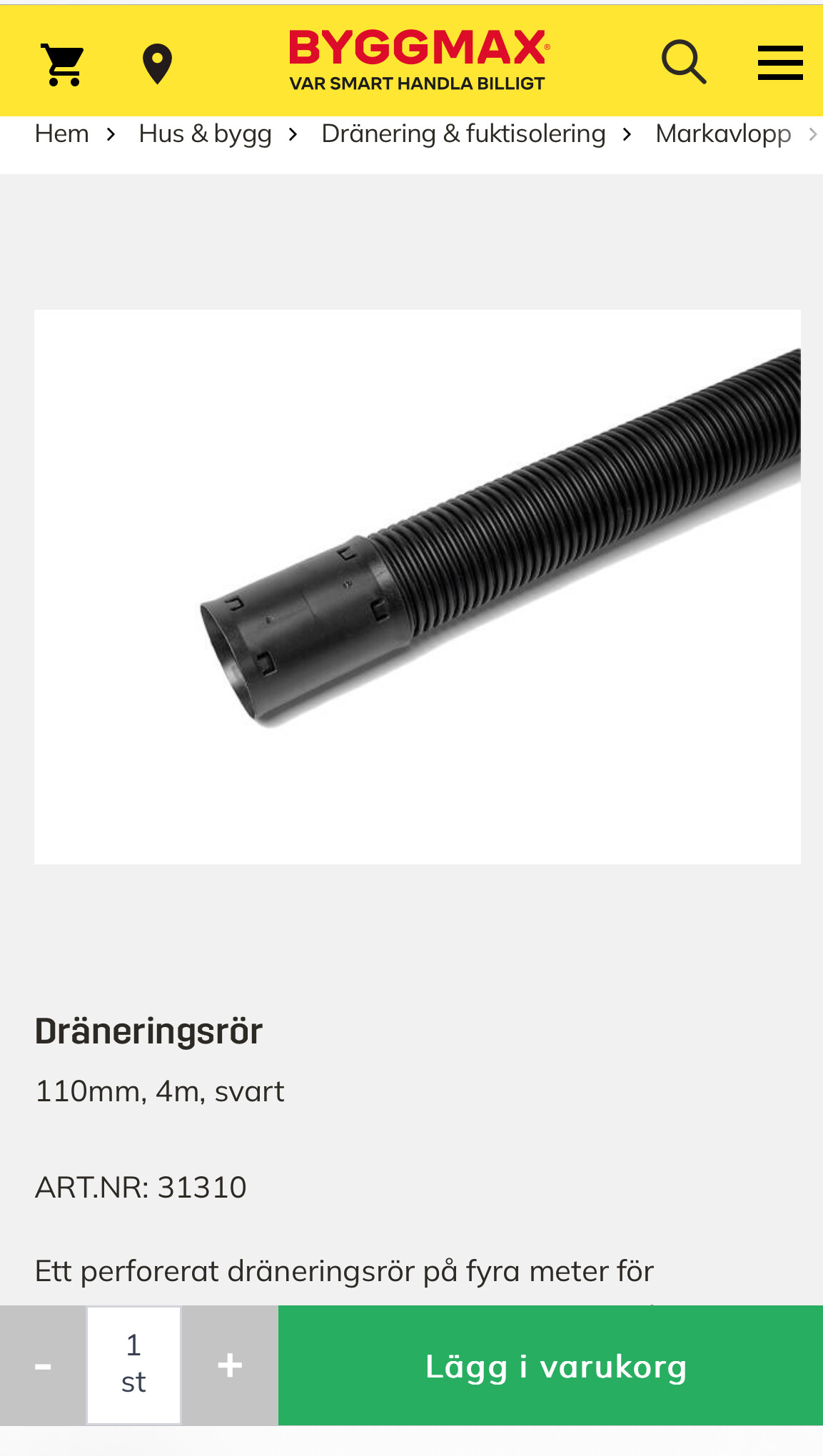

Vilken dränering rekommenderas i botten av gropen? och gärna tillvägagångsätt
P
Ett dränrör som leder vattnet ifrån gropen som du gräver..
Skydda röret ifrån jord och annat material genom att antingen lägga det i makadam eller omsluta det med markduk..
  • Svart perforerat dräneringsrör, 110mm diameter och 4m längd, visas på en produktbild från Byggmax.
