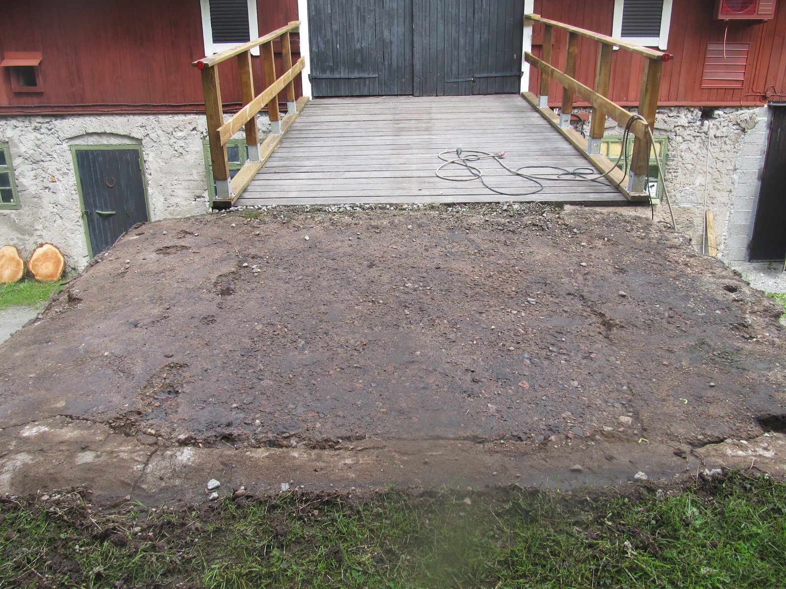

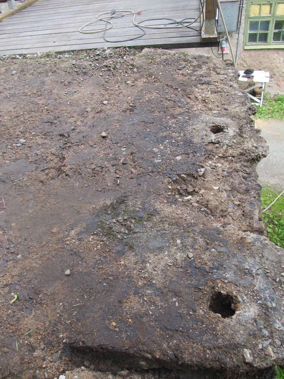

Håller på att renovera min gamla körbro. trädelen är klar, men den gjutna delen behöver upprustas. Tänkte gjuta en ett nytt tunt slitlager på rengjorda plana ytan ca 50-60mm. dom stora hålen är för stolpar. Vilket typ av material är kompatibel med det gamla? vanlig cement eller kalkbruk? Ska ytan slammas först? armeringsnät?
se bilder

Bra hållbarhet blir det med lite tjockare kanske 50 mm
Prima med cementvatten
Armera
Och gjut min 50mm med betong av god kvalitet.
Armera
Ja, ok, ungefär så jag tänkte först men sen blev jag osäker om man kan gjuta betong på som är hårdare på en gammal gjutning som är mjukare med troligtvis kalkbruk. Men samtidigt vill jag ha en hård o slitstark yta. vad är cementvatten?
Cementvatten är bara vatten och cement blandat, som man borstar på ytan innan gjutning för bättre vidhäftning
Ja, det låter klokt att bättra på vidhäftningen
