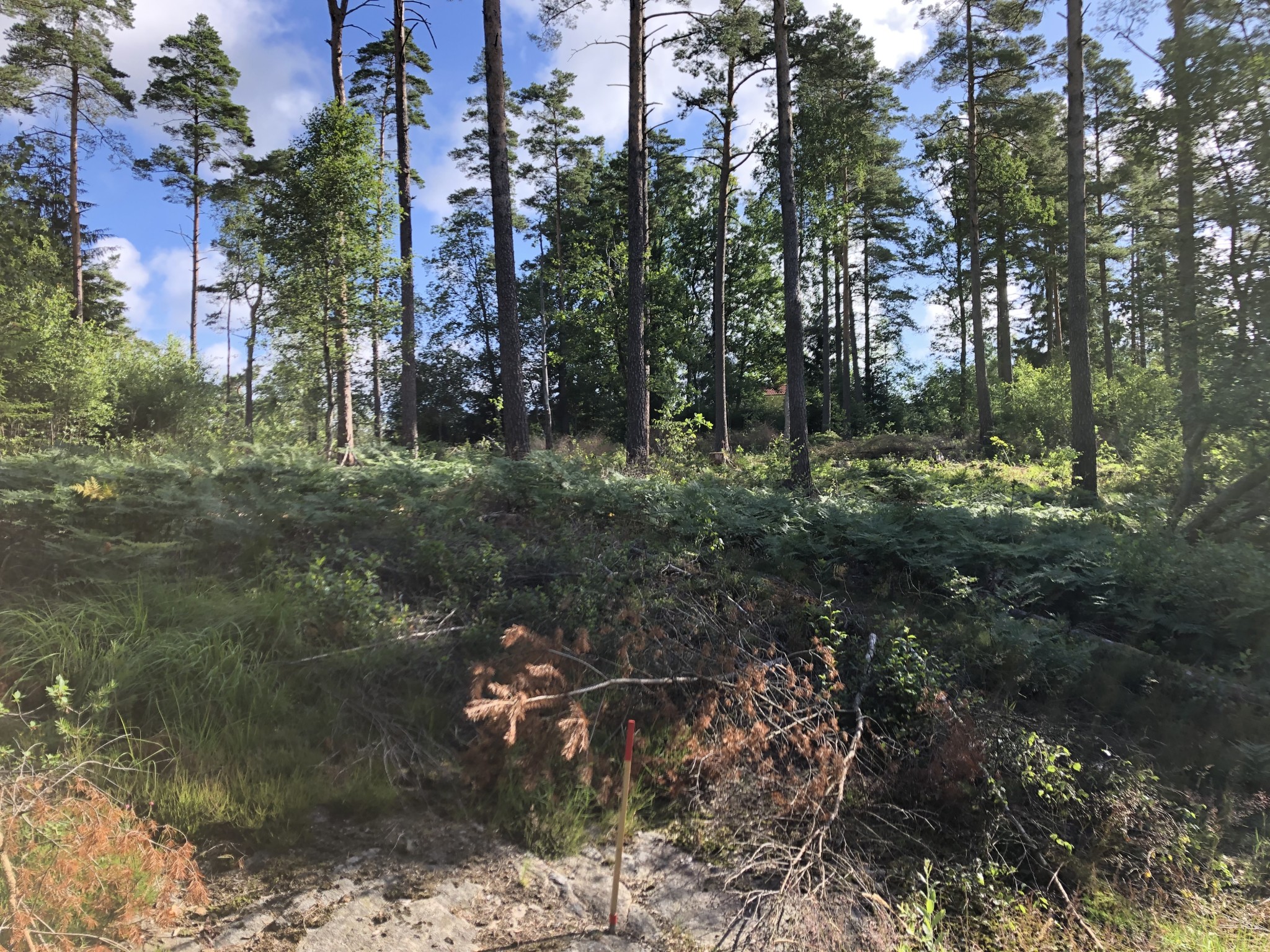

Bifogar bild på tomten.
  • Naturskön tomt med sluttande berg och träd, potentiell byggplats för hus.

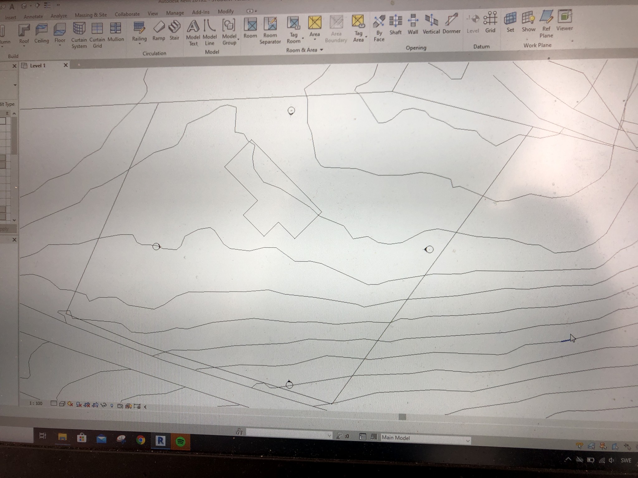

Bifogar placeringen på tomten varje streck är en meter så lutningen är alltså knappt en meter på hela plattans längd.
  • En översikt av en tomt med markerade höjdkurvor på en dataskärm, varje linje representerar en meters höjdskillnad.
Delad grundläggning som det blir om du bara fyller upp en del vill du undvika eftersom den del som inte är berg kommer sätta sig, om än så lite och det kommer ge rörelser och högst sannolikt sprickor förr eller senare på något byggelement. Om du inte spränger så fyll upp för hela grundens yta.

Kan man terrasera eller använda L stöd för att motverka sättningar?
Tack för alla kommentarer och svar det här forumet är guld!
absolut skall allt fyllas upp på ena sidan lite grann så att vatten kan rinna under grunden och I andra änden mer. Alltså samma material under hela grunden bara olika mycket på olika ställen. Frågan är om det då kan sätta sig eller att grunden kan krypa neråt med tiden?
