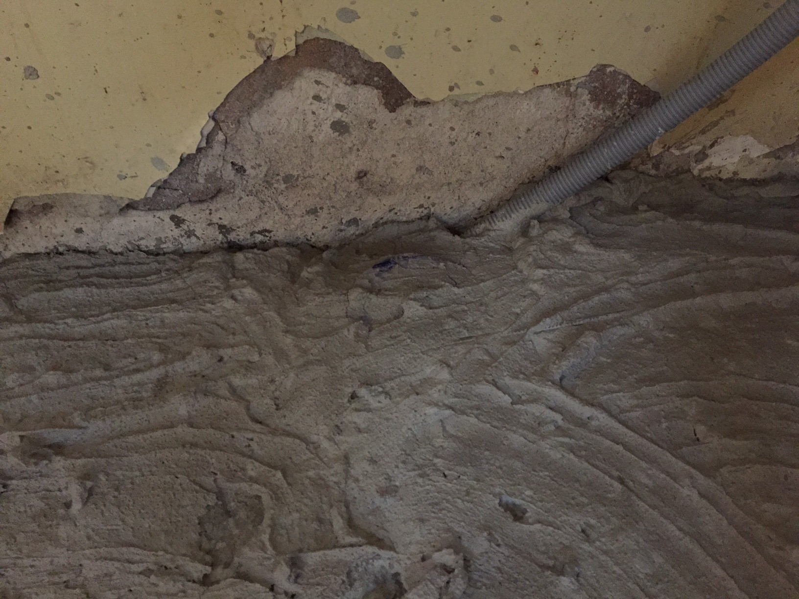

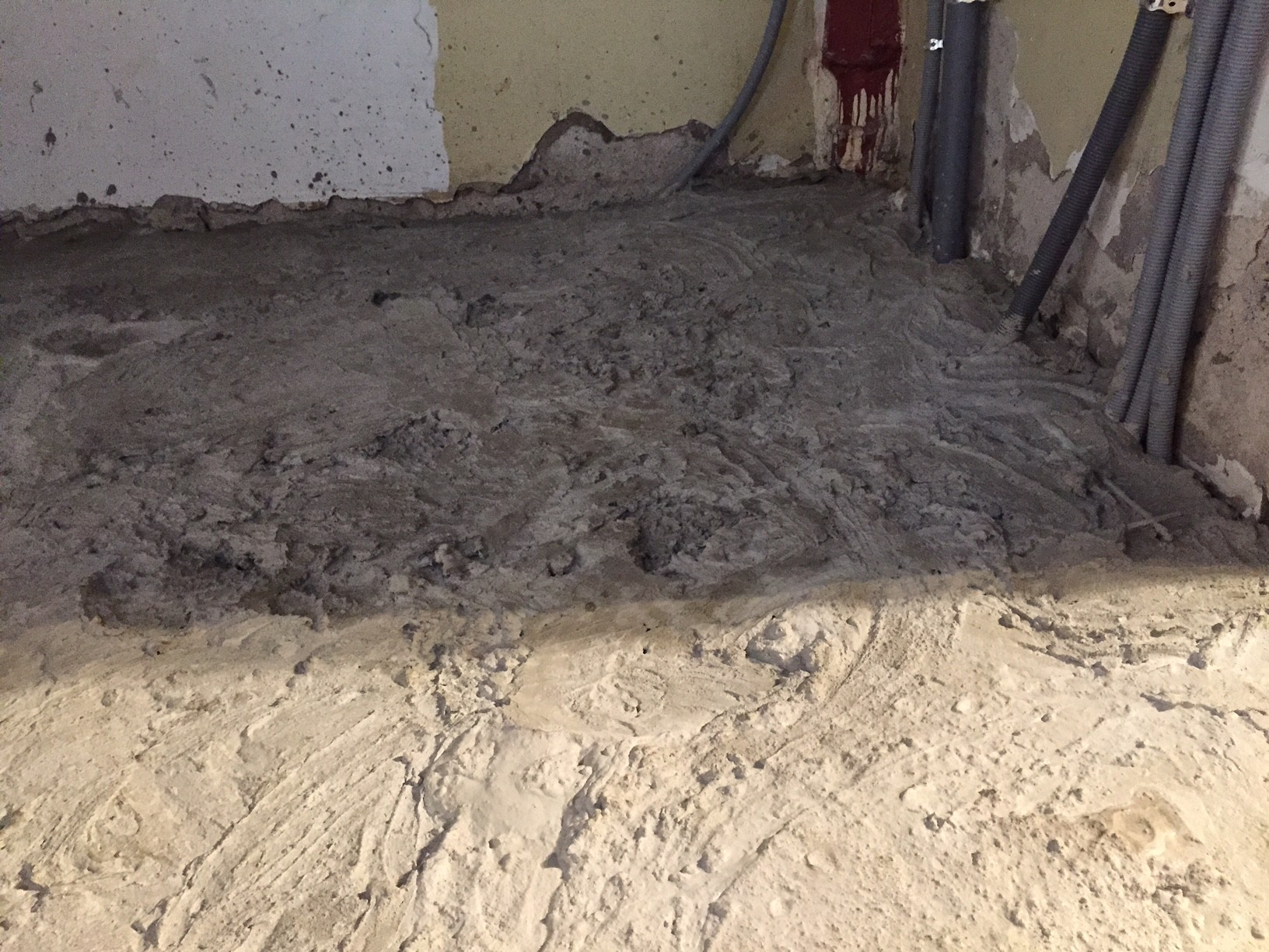

Ok, nu är det gjutet och kan ju säga att det visuellt inte ser allt för bra ut, inte som på de bilder man kan se på nätet där det är jämt och fint..
Bifogar två bilder på källaren...
Två akuta frågor.
1. Ser gjutningen "normal" ut?
2. Gjutningen vart klar igår kl 20.00. Idag var det som en bastu i källaren när jag kom ner, man kan gå på golvet. Idag kl 12.30 vill de börja flytspackla!?!? Kan man verkligen flytspackla så tidigt?
/J
Två akuta frågor.
/J
Det där kan vara den fulaste gjutning jag sett. Även om det ska döljas med flytspackel så tycker jag att alla med nån form av estetiskt sinne inte borde lämna en gjutning sådär, det finns ju till och med synlig armering.

De var nog de värsta jag sett. Armeringsnätet är ju framme där med. Vill minnas att man ska vänta en månad innan man flytspacklar så fukten hinner dunsta ur betongen.
Om gjutningen ser ut som det där månlandskapet så bävar jag för hur deras flytspackling kommer se ut.

Huga! Kan bara instämma med övriga... Vi flytspacklade efter c:a en vecka trots att det går mot råd för torkningstid, vi kunde helt enkelt inte vänta längre. Gick det bra? Svårt att se under flytspacklet
Håller själv på att göra det samma fast med 70 kvm källare men med 1 lager Isodrän och 2 lager EPS. Några reflektioner:
- att lägga två lager med armering har jag aldrig hört talas om i en tunn platta som din, antar att den första bara agerar infästning för golvvärmerören (finns isåfall bättre sätt att göra det på). Om den ligger utan distans på Pordränet så kommer den väl att rosta eftersom den utsätts för luft underifrån. Verkar rätt korkat om det stämmer!
- hoppas att de lade fiberduk på Podränet så betongen inte kan tränga ner och förstöra kapillärbrytningen. Det är väl därför som Pordrän använts istället för vanlig EPS med rejält lager makadam under?
- om jag kommer ihåg rätt så skall det övre armeringsnätet ligga minst 30 mm under betongytan. (standard är att den ligger på 50 mm distanser och att man gjuter 100 mm)
- om man som du skall flytspackla översta lagret så är det väl inte viktigt att jämna till betongen med sloda så den blir helt slät, men din är väl kanske lite väl ojämn. Kommer ju krävas tjockare lager med flytspackel bara för att komma över topparna på betongen. Flytspackel är dyrt jämfört med den korta tid det hade kostat att fixa ytan vid gjutning. (men spelar ju ingen roll om du har fastpris)
- betong har en fast bränntid på ca 28 dagar har jag för mig, sedan tar det några månader för plattan att torka ut byggfukten. Att du har Pordrän som kan "andas" gör att plattan även kan torkas ut nedifrån så torktiden förkortas (enligt reklam från tillverkarna iallafall...)
