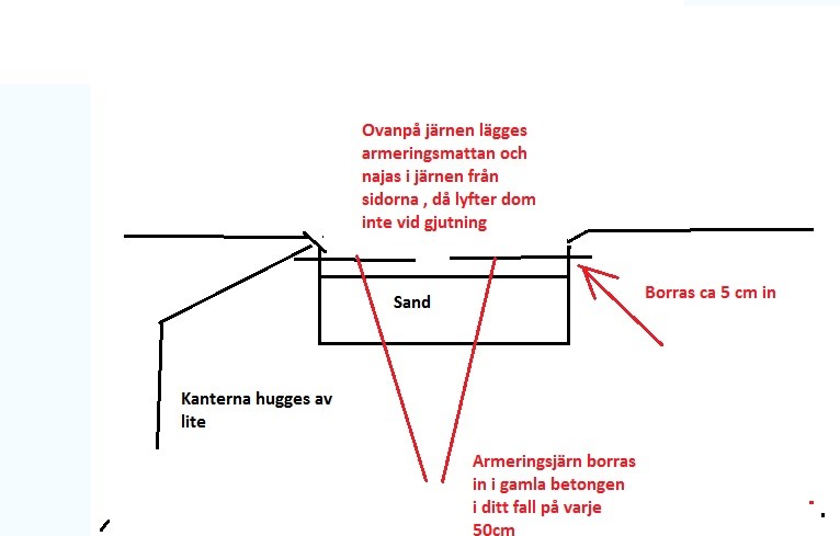

Jag har en ladugård med 2 rännor som är ca 30 m långa, 60 cm breda och 30 cm djupa. Dessa vill jag gjuta igen så jag får en mer användbar ladugård för garage, verkstad, förråd...
Min tanke är att fylla upp rännorna med sand förutom de översta 8 cm, padda sanden, lägga armeringsnät 3 cm från ytan och sen gjuta betong de översta 8 cm med betong från betongbil.
Någon som har tips att jag ska göra på något annat sätt? Tjockare betong än 8 cm? Annat som man bör tänka på?
Har aldrig gjutit förut, så alla bra tips mottages tacksamt!

8 cm låter lite tunt för att använda som golv i verkstad.
Oavsett vilket så måste du dubba ihop nya betongen med den gamla. Armeringsjärn som borras in i den gamla betongen och gjuts fast i den nya.

Skitrännor då :confused: med ingrodd skit i gavlarna , den nya betongen kommer inte att fästa där , du kan fylla med sand och packa det blir ett bra underlag , armeringsnät och 10 cm betong räcker , armeringsjärnen sätts kanske ett par centimeter från sanden men se skiss för att ankra det nya

Skiten är bortskrapad, så den gamla betongen skulle jag säga är relativt ”ren”. Kan armeringsnäten lyfta vid gjutning alltså, trots att de är ihopnajade med varandra?
Hade inte tänkt att behöva borra in armeringsjärn i gamla betongen, men det kanske är bra tips...

Skiten bortskrapad OK , men det är gammal betong ny fäster inte på det
Nja kanske inte lyfta i ordets mening , men du vill ha något som är starkt och inte ligger löst , det kommer det inte att bli om du bara gjuter igen hålet , det nya måste ankras upp i det gamla , därav armering in i sidorna , vid belastning kan det röra sig annars då den bara är en plugg som ligger där

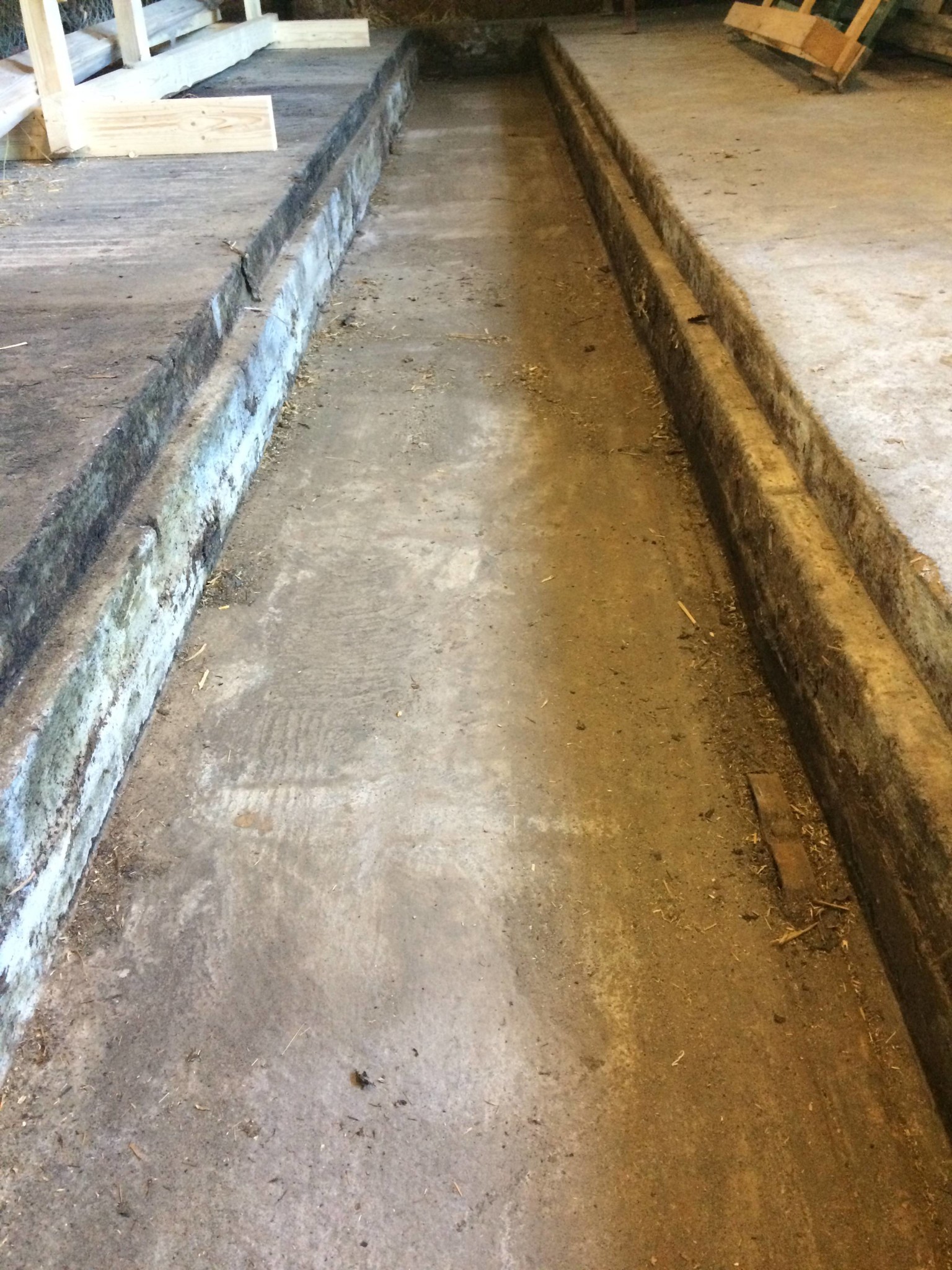

Så här ser det ut. Alltid intressant med olika synpunkter!
absolut inga konstigheter.
fram med en borrhammare om in med lite dubb.
vattna som in i helvete och sen gjut
