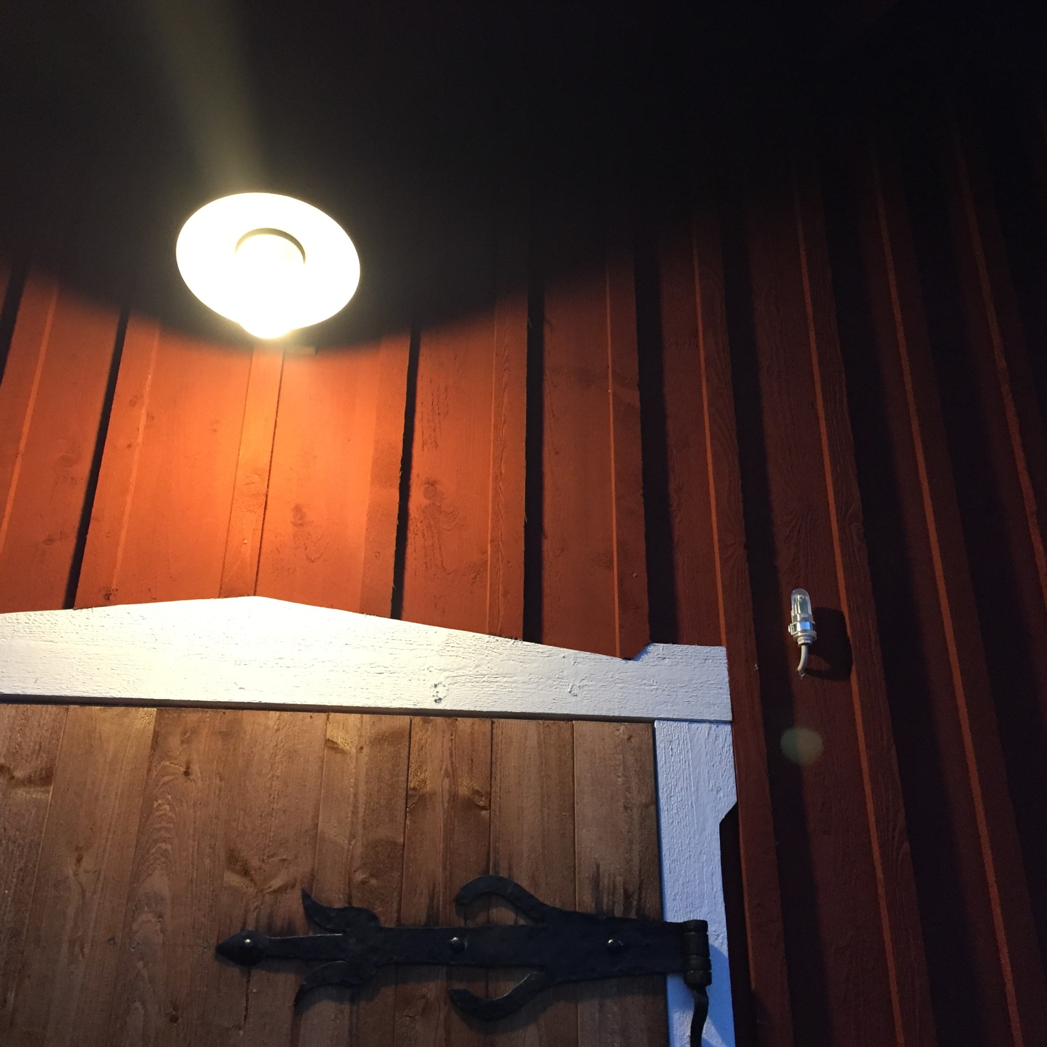

Installerade ett skymningsrelä i helgen, och monterade själva utedelen (enligt bifogat foto) snett till höger om lampan.
Kom på idag att det kanske var alldeles för nära lampan, eller den kanske inte påverkas av lampljuset??? Eller kommer funktionen störas på något sätt?
Varför kan man inte bara köra på funkar-det-så-funkar-det här? Vad, annat än att lampan tänds, reläet ser att det är ljust, släcker lampan, ser att det är mörkts, tänder, ad infinitum, kan vara problemet? Det borde du väl i så fall redan upptäckt?
Nu har du redan monterad det sådär, så först ska du väl testa en tid (upp till ett år ifall inte uppenbara problem visar sig innan) hur det funkar.
Visar det sig fungera dåligt så har du förutom att flytta på ljussensorn alternativet att prova en avskärming. Kan ev fungera att bara tejpa (sen måla) på glaset på sensorn. Annars är det någon liten trä eller plåtbit som skärm.
Man ska naturligtvis inte montera sådär ifrån första början, men men ...

Sätt en plåtbit som keps/solskydd/snöskydd

Många skymningsreläer är okänsliga för ljus med frekvensen 50 Hz så om det funkar så var glad. På bilden verkar det ju ut som att det funkar.
Den sensorn är nog inte så känslig för ljus annat än mer rakt mot aktiva komponenten i lilla kapslingen och genom att vrida mer ät höger blir det bättre om det skulle behövas. Har samma sort på ett av byggena för ytterlamporna där och den har varit riktigt bra och hållbar med sin skilda relädel i centralen och bara sensorn ute.

OM det skulle vara problem med den placeringen, då borde ju lampan blinka? Så fort det blir mörkt nog tänds lampan, sensorn tycker det blir ljust och släcker lampan, åter mörkt och lampan tänds osv.
Så om lampan inte uppför sig så, så verkar det ju fungera.

Tack för alla svar!!! Installationen gjordes i söndags, så (som många av er påpekar) jag har inte hunnit prova den under en längre tid. Om det var helt åt skogen fel så hade ni sagt det, och då tänkte jag flytta den omgående, men med er input finns det all anledning att testa den under en period. Den funkar ju nu i alla fall...
Tack igen alla!!!
