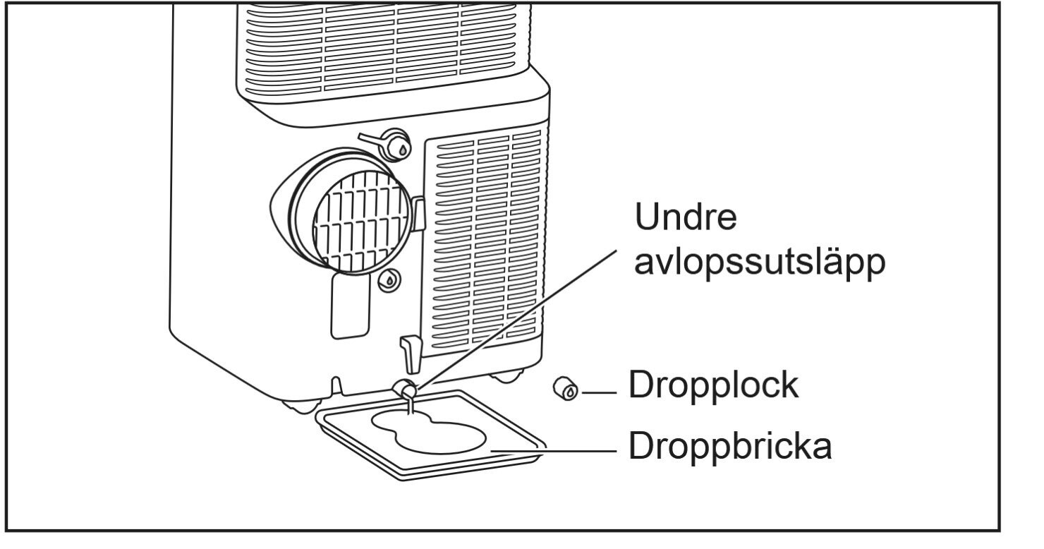

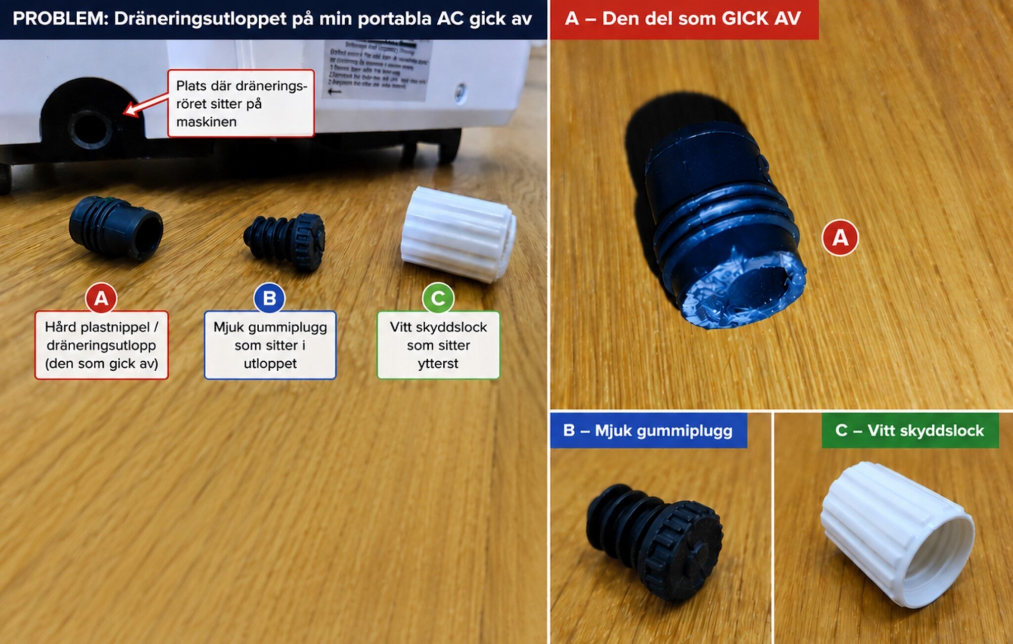

Jag har gjort en tabbe med dräneringsutloppet på min portabla AC (Electrolux Comfort 600, EXP26U759CW).
När jag skulle tömma kondensvatten råkade jag luta maskinen så att den hårda plastnippeln/dräneringsutloppet längst ner på baksidan gick av.
På bilden:
Det är alltså Del A som har gått av.
Frågor:
Jag använder endast AC:n i kylläge, inte avfuktning. Den samlar väldigt lite kondensvatten – normalt bara några deciliter per säsong. Vill dock inte råka ut för ev vattenläckage om det skulle börja läcka från hålet.
Tacksam för råd!
På bilden:
- Del A: Hård plastnippel/dräneringsutlopp (den som gått av).
- Del B: Mjuk gummiplugg som sitter i utloppet, alltså som sitter i del A
- Del C: Vitt skyddslock som sitter ytterst.
Frågor:
- Hur skulle ni göra?
- Går det att köra AC:n som den är om jag tätar hålet med t.ex. tejp eller annan lösning?
Tacksam för råd!

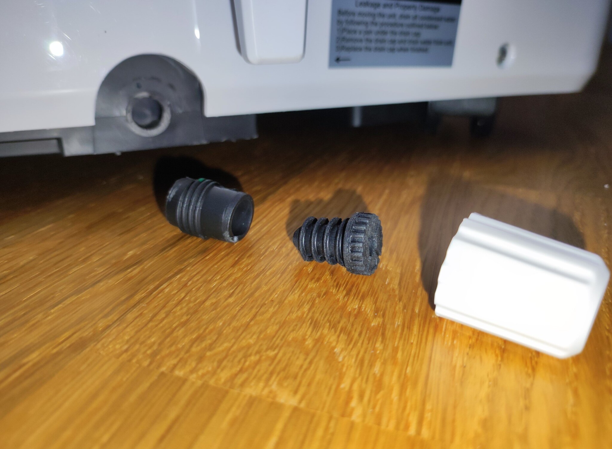

Det sitter inte kvar någon bit i maskinen. Det är ju bara ett enda stort hål kvar, där dräneringsröret satt. Hålet är helt slätt och inget sitter kvar.D Dilato skrev:
Jag har inte satt igång den för säsongen ännu, men är rädd för att den kanske kan läcka något om jag inte lagar/tätar på något sätt. Och min fråga är hur jag bör agera; hur ska jag laga/täta?
När jag ställt undan AC:n för säsongen har jag, enligt manualens anvisningar, tömt maskinen på vatten. Det har dock aldrig varit speciellt mycket /max ett par deciliter per säsong.

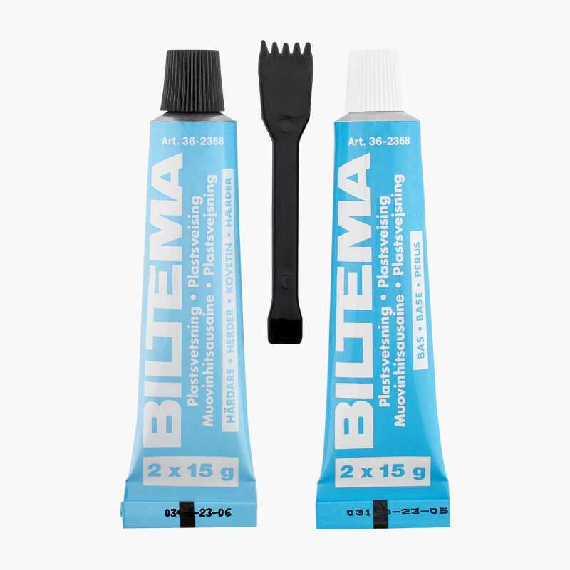

https://www.biltema.se/bygg/lim/epoxilim/plastsvetsning-2-x-15-g-2000050119
Tvätta med isopropanol (bäst) först så allt är rent. Eller bromsrengöring om du har, liknande effekt. Inte aceton eller förtunning eftersom det gärna smälter plast. Avfettning ger fet yta och är inte heller bra.
Brottytorna låter du vara så de passar ihop, bara tvättar, men du kan gärna rugga upp de släta plastytorna på maskinens tank och utsidan av avbrutna röret och ha så mycket extra epoxy så att det går utanför lite som en krage. Det är en av de stora fördelarna med epoxi jämför med t ex superlim (cyanoakrylat), epoxi bildar i sig själv en förstärkande massa när den härdat.
Jag har lagat en hel del plastnipplar/rör precis som ditt på det sättet. Även högt belastade saker går (vilket din inte är) brukar gå men då vill man gärna ha en förstärkning invändigt. Jag har ofta använt plast eller metallrör som passat och går igenom båda de skadade bitarna. Allt från Treo-rör i aluminium till nedre delar från plastgalgar (är ibland ihåligt plaströr). Fantasin sätter gränsen!
