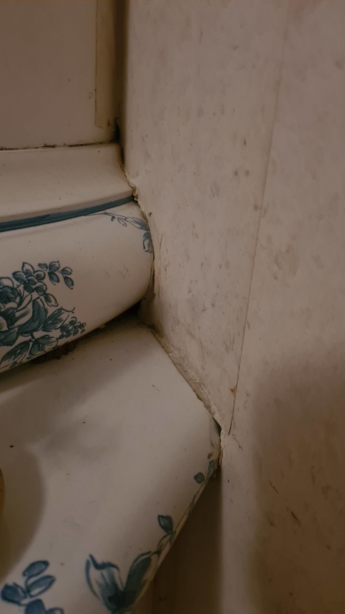

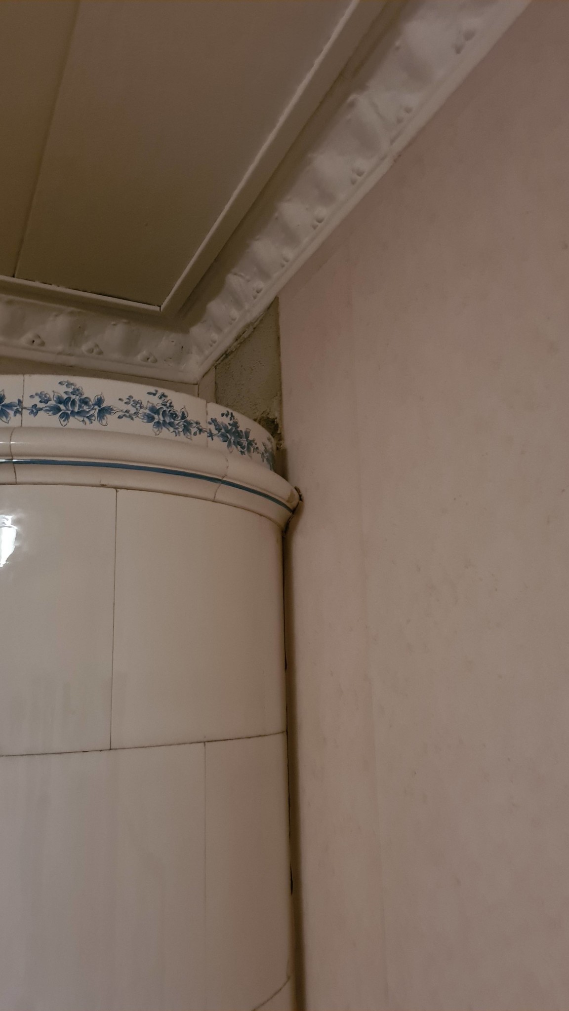

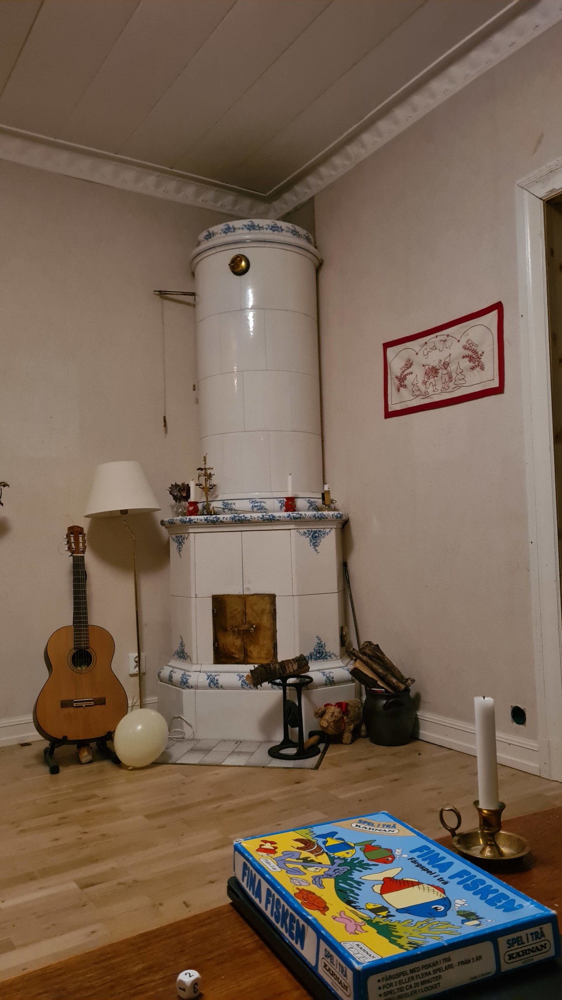

Hej vi har nyligen flyttat in i ett hus med kakelugn som fungerar och som vi använder sporadiskt. Nu ska vi tapetsera om och vi är osäkra på vad som är "rätt" att göra invid kakelugnen ffa ur ett brandsäkerhetsperspektiv. Tidigare ägare har satt upp gipsskivor diktan mot kakelugnen. Det saknas dock tapet ovanför efter att någon sotare fixat en rökkanal för länge sedan och sagt att man inte får ha tapet där (andrahandsinformation från tidigare ägare). Bifogar några bilder.
Tips på bästa och smidigaste lösning i detta fall?

Vi la på Gypsum utanpå och byggde ut 2-3 cm. Blev snyggt och klarade brandinspektionen utan anmärkning till skillnad från innan då vi fått anmärkning (men inte eldförbud). Är väl inte helt enligt konstens alla regler men vi är nöjda!
