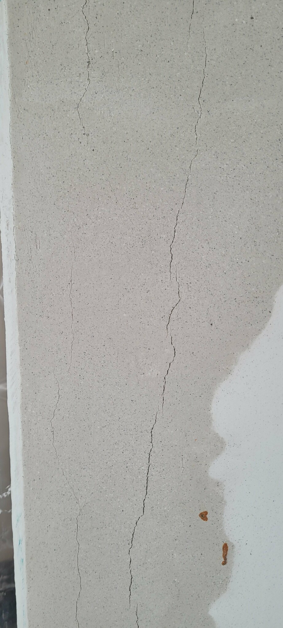

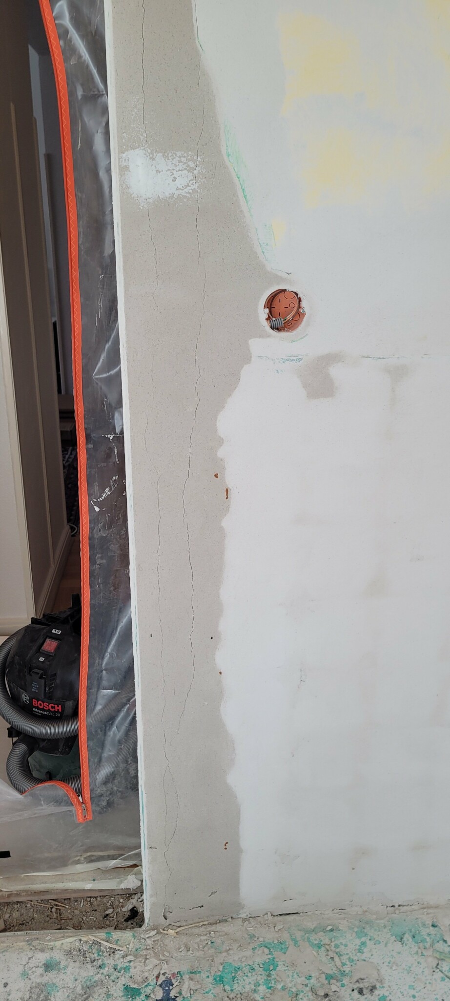

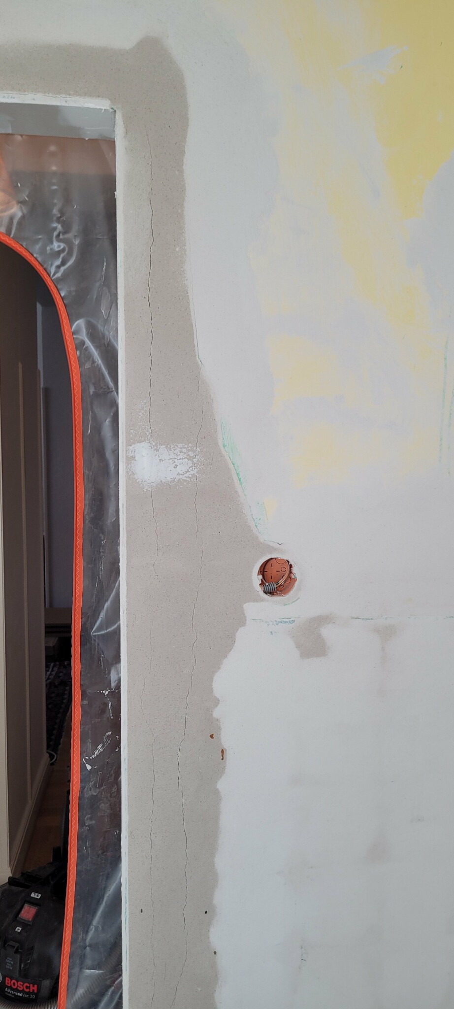

Jag har precis fått fylla igen ordentliga hål efter en lat snickare. Jag har följt rekommendationerna att behålla tjocklek inom 50mm och gjort ett grundligt förarbete med primer etc.
Problemet är att de större fogarna är inne på dag 2 av torktid (2-3 timmar oavsett tjocklek, min r-v, Finja betong) och att de har börjat spricka. Kanske gipsputset tyngd påverkar karmen och trycker på den? Men den är reglad bakom och gott om övrig fästyta. från gammal vass (kåken är från 1937).
1. Hur f-n räddar jag detta (se bild)? Jag kommer behöva göra en omgång till för att jämna ut mindre ojämnheter (gipsputsen var förvånansvärt lättarbetat)
2. Vad är era tankar kring gipsputs som fyllnadsmaterial och vad är era lärdomar som producenterna inte ville förmedla?
Länk till gipsputsen jag använder: https://www.hornbach.se/p/gipsputs-baumit-25kg/7196557/

Varför det spricker kan jag inte svara på, men är det verkligen gipsputs du använder? Ser mer ut som något murbruk av något slag. Min erfarenhet gipsputs är väldigt positiv, har aldrig råkat ut för sprickor likt de bilder du lagt upp. Har lagat stora hål med gipsputs på gamla putsade väggar utan att de sjunkit eller spruckit.

Jag hade testat slipa och sedan jämnt av med [länk]
Använt mig av casco med bra resultat. Inte lika lång bearbetningstid så blanda inte för mycket.
Tack! Får vänta till skiten behagar torka så får jag slipa till och jämna ut och sen limma sprickorna med wallfillern du skickade.

Ett tips är att spackla in microlit när du nu jämnar av. Lägg på spacklet, pressa in microlit med spateln och spackla över ett tunnt lager till.

Var inne på samma linje som fg skrev. För tjockt lager på samm gång . Låt det torka och fyll på med en omgång till .

Detta är alltså rotband du köpt och du skriver själv ”inom 50mm” trots att tillverkaren anger max 15mm:
[länk]
Mm, dessutom: minsta tjocklek 10mm. Så inte konstigt att det spricker här...

Såg nu att Hornbachs tyska hemsida skrev ut skikttjocklek men inte den svenska. Jag gick på generella gipsputs-rekommendationer. Tack för upplysningen!

Ja, du har helt rätt för det kändes mycket grynigare än vad fått det beskrivet som. Men som någon längre ned skrev att det är en annan form av gipsputs med betydligt snävare toleranser. Jaja, everyday you learn.

Gipsputs är grynigt och jäkligt. Jag hade rekommenderat gipsbruk eller Arden till liknande jobb…om du nu inte specifikt vill åt den gryniga strukturen dvs.
