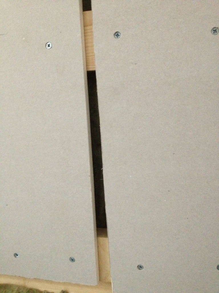

Japp...Då var det bestämt, sista gången jag anlitade hantverkare utan referenser (jaaa, jag vet! Klantigt) Dom har nu gipsat hela vårat tak, öppet upp till nock, med synliga takbjälkar. Men skarvarna mellan gips-skivorna är ju inga små nätta glipor. Utan det kan röra sig upp mot 1,5 cm. Är detta döds-dömt? Eller kommer en målare kunna få det snyggt? Till er som är nyfikna och kanske kommer ställa frågan, kan inte dom som gjort fel göra om. Nej, dom har lämnat bygget utan ersättning! // repseJ

Lite bilder vore bra. 15mm glipor är för mycket för vanligt spackel, du måste använda gipsbruk först.

här är en bild...

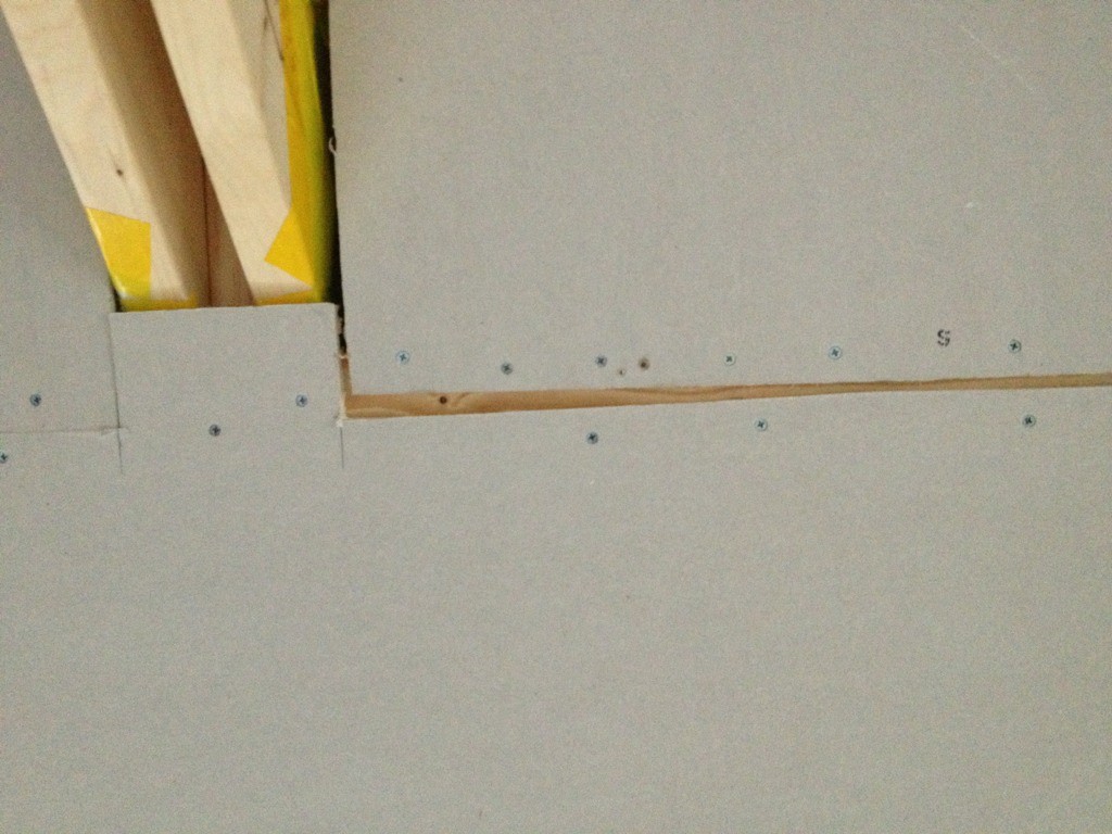

en till...
Vad tror ni?
Det var det jävligaste vilka klåpare! Det där blir svårt att laga med gipsbruk, det finns inget bakom. Du får ta ner allt och börja om. Det ser även ut som dom skruvat i skruvarna för långt.

Finns väll tyvärr en stor risk för framtida sprickor i taket när det börjar röra på sig.

OJ, det var änna rediga glipor.. jag kanske skall vara nöjd med dom som jobba hos mig.., men dom har åandra sidan gjort av med 7 hinkar skruv på 40KVM boendeyta....
Bara att göra om....tror inte det är möjligt att rädda det taket.... även om det skulle gå att lappa och laga så kommer det se för jävligt ut i släpljus.....

Håller med övriga ingen seriös hantverkare gör på det viset, men det går ju att skruva bort skivorna, sätta kottlingar vid alla gipsskarvar och avslut,och även fasa kanterna som inte har den färdiga sänktningen .Det är tråkigt att göra om men du vill naturligtvis ha ett snyggt och perfekt tak.

Vilket udda CC mått de skruvat på andra bilden.... 😜 Många skruvmissar också
