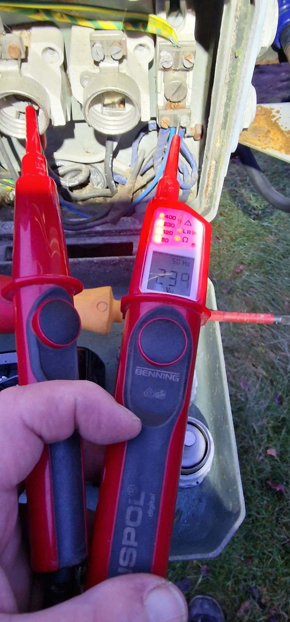

Så här ser den ut (på höger sida i denna kapsling)
Porslinet är sprucket. Den på bild har gått sönder av sig själv under de senaste 20 åren. Då det går potentiellt hög belastningsström genom plinten så sätts den på prov. Kanske har någon känt på skruven och därmed spräckt porslinet.
