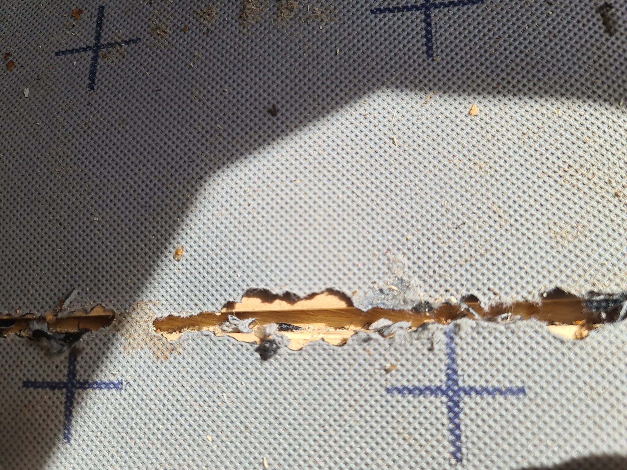

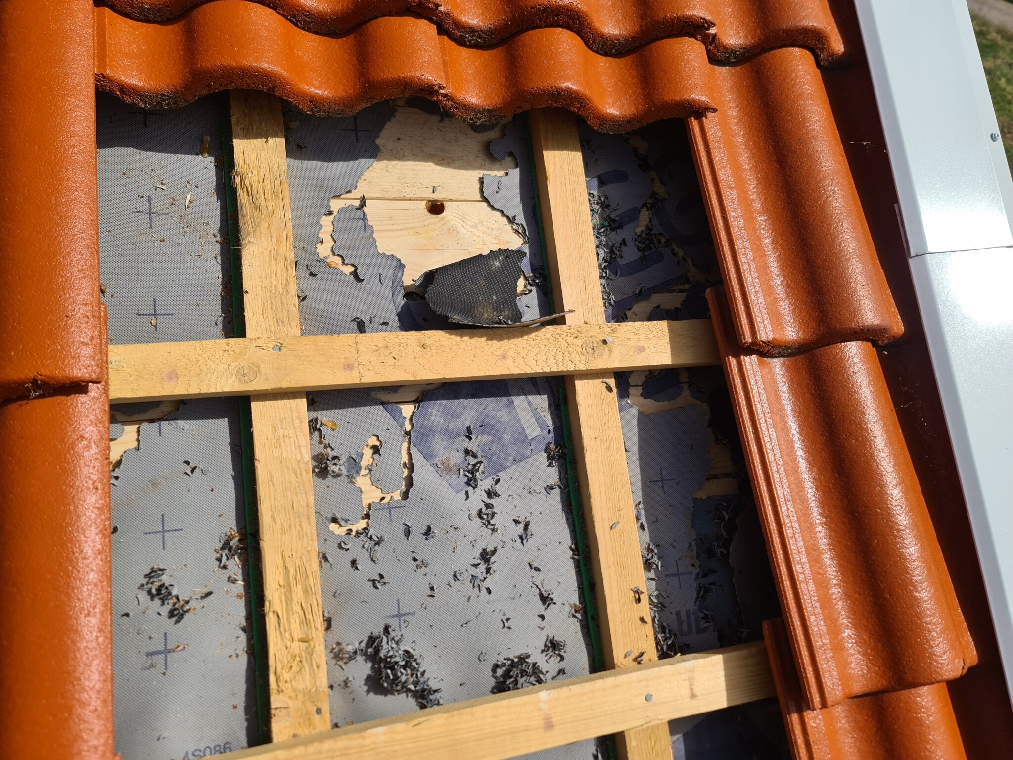

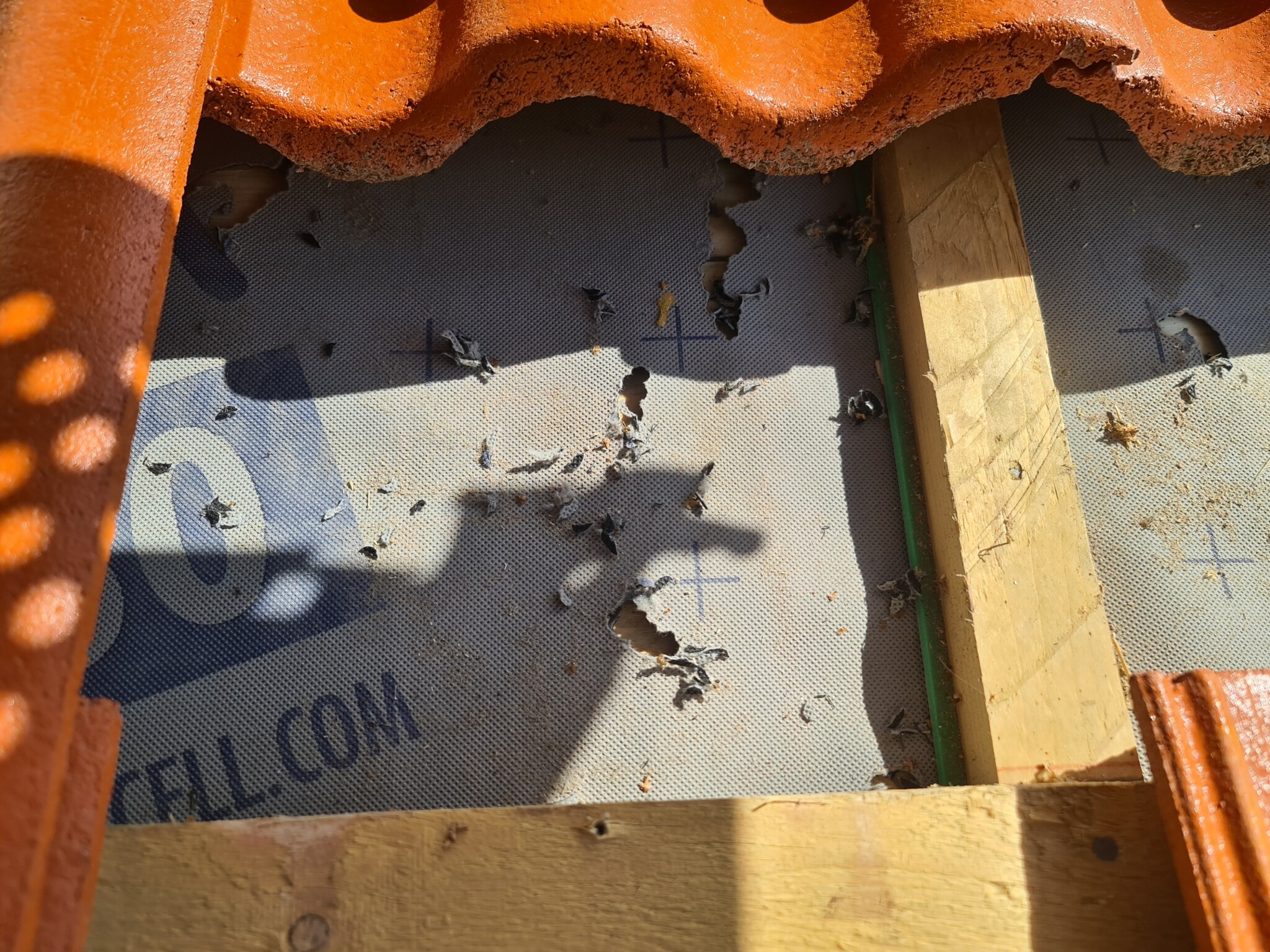

Har själv drabbats.
Verkar som getingar(?) gillar vissa underlagsdukar. Inget musbajs så tror d är någon insekt. 2 år gammalt tak. Värre mot gavlarna å inte så mkt innåt mitten.
Eller vad är det som äter min duk?
Anmält hos försäkringsbolaget idag.
  • Skadat underlagstak med hål och skador, delvis täckt av orange takpannor. Möjlig insektskada vid takkonstruktion.
  • Skadad underlagsduk på tak med revor och hål vid brädor, eventuellt orsakade av insekter.
  • Underlagstak med orange takpannor, skadat av insekter. Synliga träreglar och trasig duk, särskilt kring gavlarna. 2 år gammalt. Anmält till försäkring.

Är det en pappduk, eller innehåller den annan cellulosa? Getingar gnager ju på trä för att få material till sina bon, men detta ser ju galet ut… är det avgnagt material som ligger under skadorna? I så fall är det ju inget som ätit på duken utan bara gnagt…
Intressant iakttagelse
Intressant iakttagelse!
Det är avgnagt material så det ligger ju kvar så att säga. Inte uppätet eller ivägburet till något bo.
Jösses, det där ser inte roligt ut 😢. Svårt att säga, men det ser ju nästan ut som något hackat på vissa ställen - eller ser man fel på bilderna?

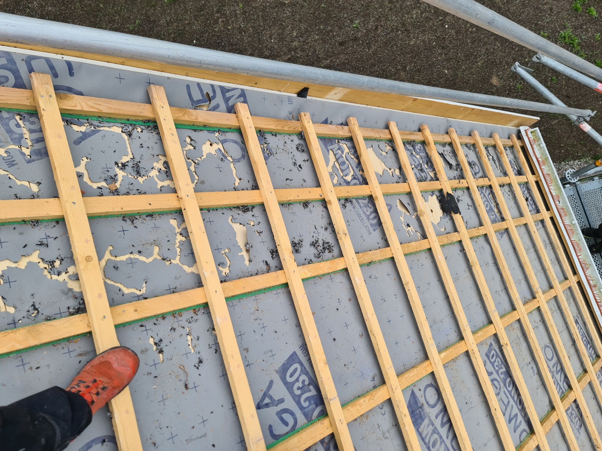

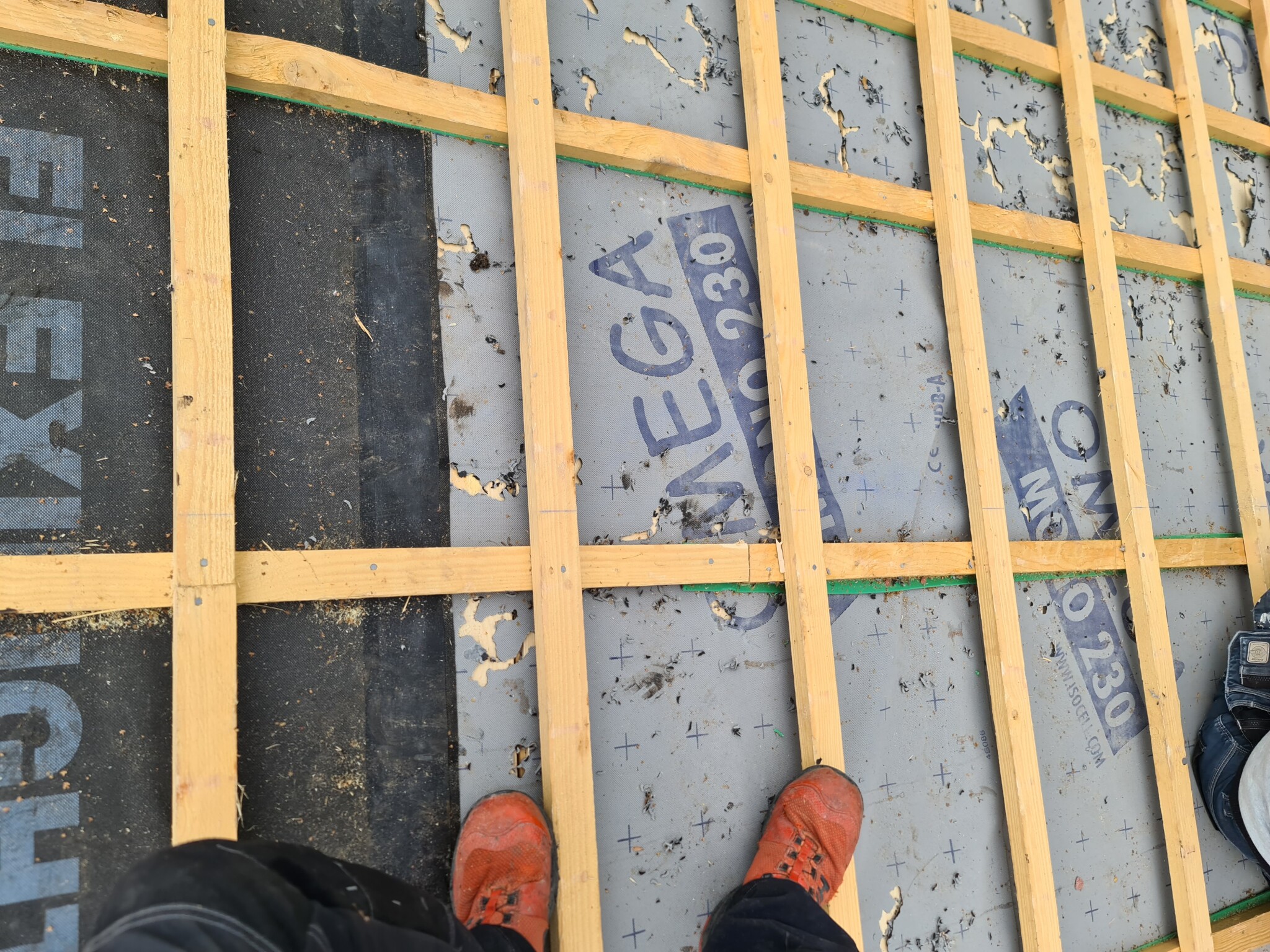

Uppdatering.
Försäkringsbolaget tar ingenting.
Dom har vart här å samlat prover men har ingen anning om vad det är, säger dom i alla fall.
Tillverkaren duckar allt ansvar hittills.
Man ser tydligt att det bara är den gråa duken. Den icke difföppna duken har inte tuggats på.
Nu i veckan river vi bort skiten å dit med riktig duk.
  • Skadad grå duk under tak med träreglar och delvis borttuggad yta, fot taget av person med orange sko på taket.
  • Träreglar ovanpå grå och svart duk med skador synliga, del av byggarbetsplats.

Vore det inte säkrare med traditionell underlagspapp?
