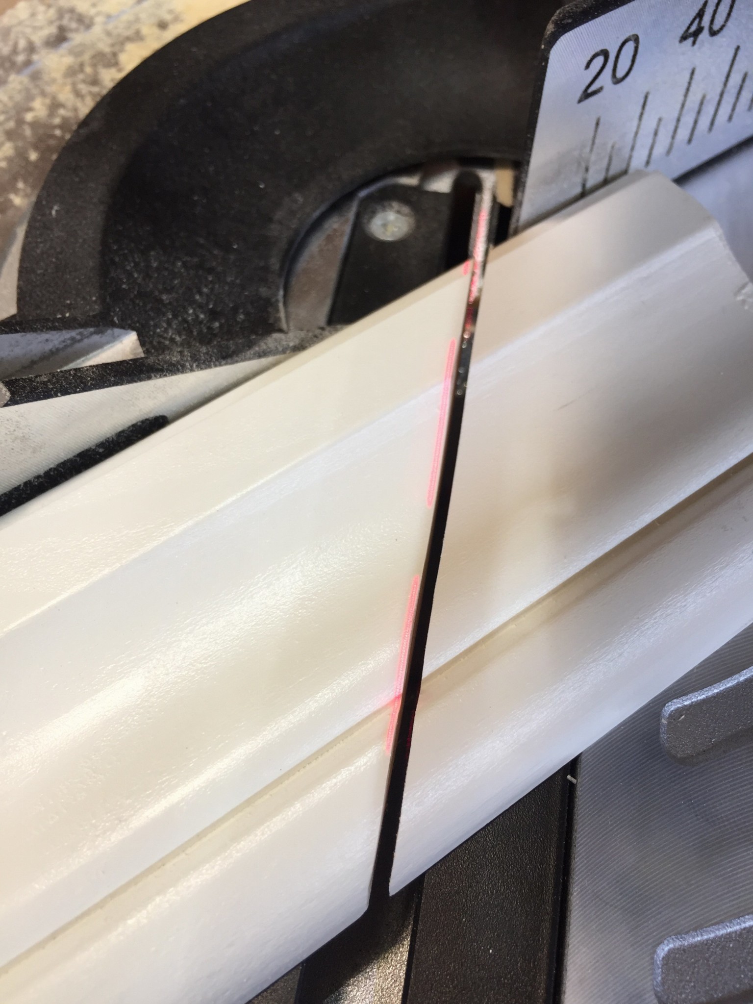

Efter att ha letat på forumet och skummat genom en massa trådar utan att bli klokare så skapar jag nu en tråd på hur man bäst gersågar lister med denna maskin.
Jag har provat all med tejp, finsida upp/ner. Rispat listen osv. Att köpa ny fintandad klinga blir för dyrt då de jag hittat kostar 450kr+
Jag sågar för tillfället färdigmålade allmoge dörrfoder och den överlägset bästa metoden är att ha finsidan på listen uppåt. Biten man ska använda skall vara till vänster då lasernstrålen pekar och lämnar virket till vänster. Man för sedan klingan väldigt sakta nedåt tills man nått genom hela listen. Resultatet blir så bra det kan bli.

Det där ser väl hur fint ut som helst? Eller vad är problemet?
