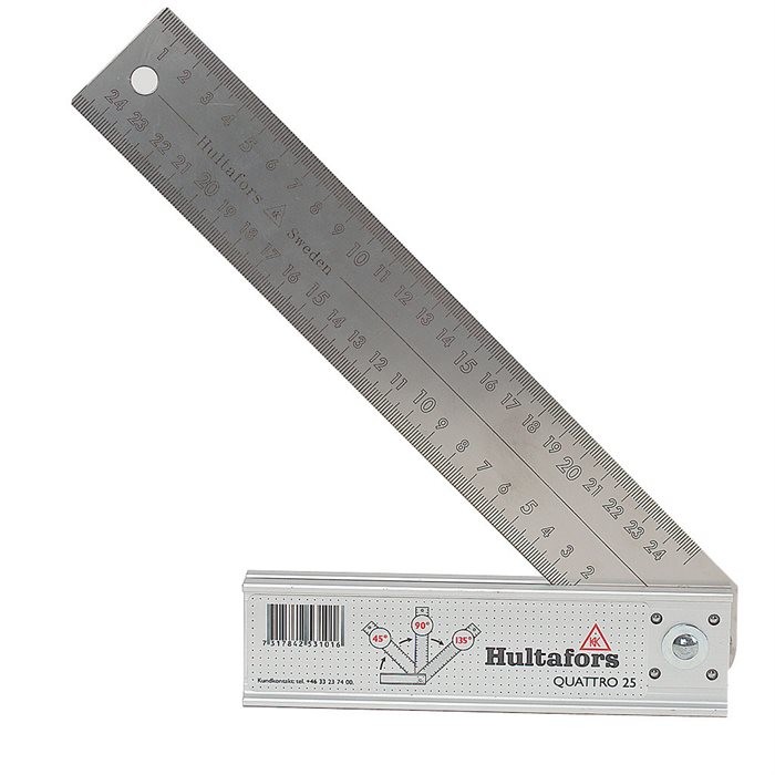

Eftersom det antagligen inte blir många vinklar som är exakt 45° eller 90° utan något mellanting skulle jag behöva något att mäta med och sen överföra till sågen. Går det att kolla vinkelrätheten på sågen med den skulle det vara ett plus.
Kravet är att det ska gå att köpa i butik imorgon då jag inte hinner beställa hem något.
Geringsvinkel låter ju bra men är den det?
http://www.jula.se/geringsvinkel-159001
Ser ut som om den går att använda för att få vinkeln mellan vägg och träpanel.
Ställbar vinkelhake ser inte ut att visa grader?
http://www.jula.se/stallbar-vinkelhake-021006
Vinkelmätare har jag men får en känsla av att jag inte vågar lite på graderingen på denna. Misstänker att Biltema mätaren har lite sämre precison än sågen.
http://www.biltema.se/sv/Verktyg/Matverktyg/Vinkelhake-och-linjal/Vinkelmatare-20703/
Finns det något annat bra instrument till vettig kostnad som är lämplig?

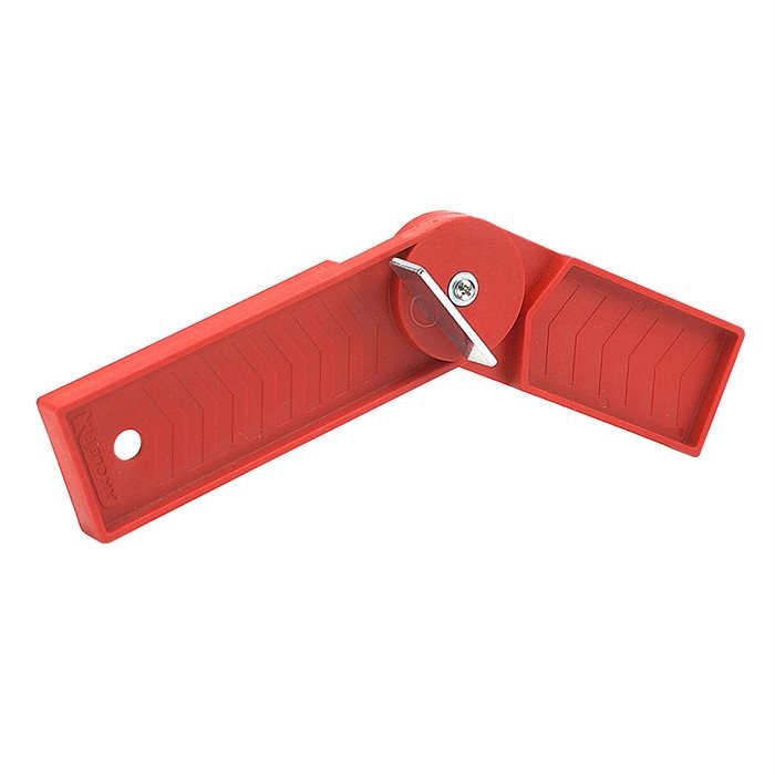

Jag har den röda hultaforsaren. Den anger ju hur man ska ställa geringssågen, men för mig funkade det mest som en fingervisning. Svårt att ställa sågen efter den och få exakt rätt resultat.
Jag ställer sågen så gott jag kan efter mojängen, och sen provar jag fram de sista tiondels graderna med spillbitar.
Måste du veta vilken vinkel det är? Att man inte kan avläsa vinken på smygvinklar anser jag inte vara något problem, man överför ju ändå vinkeln till arbetsstycket direkt.

Jag har använt en smygvinkel från Hultafors i alla år. Funkar ok tycker jag:
http://www.hultafors.se/produkter/matning/vinklar/smygvinkel-smv/
Borde finnas i butik. Märken som stanley och Classe/Julas egna märken har motsvarande produkter.

Biltemas vinkelmätare är oslagbar om du har laser på sågen.
- Tryck in vinkelmätaren i hörnet och lås fast
- Lägg vinkelmätaren i sågen och syfta med lasern på pinnen i mitten, då får du automatiskt halva vinkeln.
Festool skickar med en liknande vinkelmätare till KAPEX 120. Det är naturligtvis lite mer glapp i i biltemas men den går att använda på precis samma sätt.

Jag brukar använda smygvinkeln som jag kollar vinkeln med, lägger den i gersågen för att se vilka grader och sen halverar jag vinkeln och ställer in gersågen på nytt.
Har halveringsvinkeln från hultafors men har aldrig gillat den.

Lite sugen på att testa den röda Hultaforsen.Stefan Bengtsson skrev:Jag har den röda hultaforsaren. Den anger ju hur man ska ställa geringssågen, men för mig funkade det mest som en fingervisning. Svårt att ställa sågen efter den och få exakt rätt resultat.
Och nej man kanske inte behöver veta vinkeln men det är väl en arbetsskada som ingenjör att om man ska ställa in vinkeln på ena stället vill man veta vinkeln på det andra
