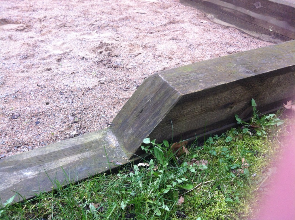

Jag behöver lägga på en till sådan här slipers och undrar hur man får till en sån här gering/snesågning på bästa sätt.
Jag har sänksåg, tigersåg, sticksåg och fogsvans. Men ingen är ju riktigt lämpad eller? Vill gärna få det minst lika snyggt som dessa snitt. Några idéer?
Jag skulle köra tiger eller fogsvans.
Känns som en tiger med ett vasst blad borde klara uppgiften galant.
Jag tycker då inte att tigersågar sågar särskilt rakt.
Jag skulle rösta på fogsvansen, rita på streck på tre sidor och var noggrann i början.

Har du provat? Jag känner att det är lite av one shot och jag kommer störa ihjäl mig om det blir snett ...
Ja, rita lär jag få göra.
Jag går ju inte på gymmet så ofta så det är väl dags för lite handarbete.
Jag gissar att byggarna som fixade detta och alla andra snitten inte körde för hand men nu är det ju bara två stycken så det får jag väl orka med.

Röstar på vinkelslip med rejäl klinga, och så rita ordentligt och ta det försiktigt.
ta ett par tvingar och tvinga fast 2 reglar i den vinkeln du vill ha och sen skulle jag ta fogsvansen.
JothaR
Jag skulle tagit cirkelsåg/sänksåg och sågat så djupt det gick, fogsvansen sköter resten.
En bra fogsvans kan man såga väldigt rakt med, speciellt om man har snittet från klingan att börja i
Ska det inte bli snett ;-)
Inte en sliper. Men plankvägg på 90mm som kapades med klart godkänt resultat. Tar man det lugnt och låter sågen jobba och inte pressar så håller sig bladet rakt.
Dock så är nog fogsvansen smidigare vid närmare eftertanke. Borde inte ta många minuter att såga.
Grejjen är att tigersågen kan såga rakt, men det kräver att den som håller i sågen är exakt som en maskin.
Ungefär som när man svänger på fel sätt med en sticksåg (bryter istället för vrida runt sågbladet), då böjer sig bladet och snittet är inte längre vinkelrätt.
Det blir lika med en tigersåg (som ju är typ en stor sticksåg)...
Om man gör en liten vinkelförändring är det risk att bladet böjer iväg och då blir det inte bra.
Detta var då en liten fördjupad motivering till mitt tidigare inlägg.
