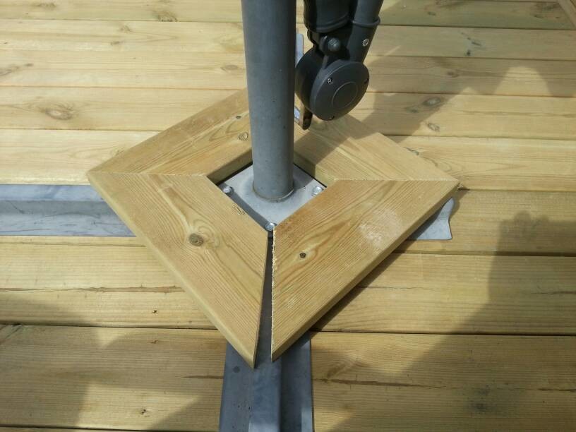

Jag vek ett a4 och fick 45graders vinkel, vinklade sedan sågen dugligt efter detta och sågade. Blev inte exakt men dugligt, är ju ändå tryckt trall så inget är exakt...
Då här blev det iaf
