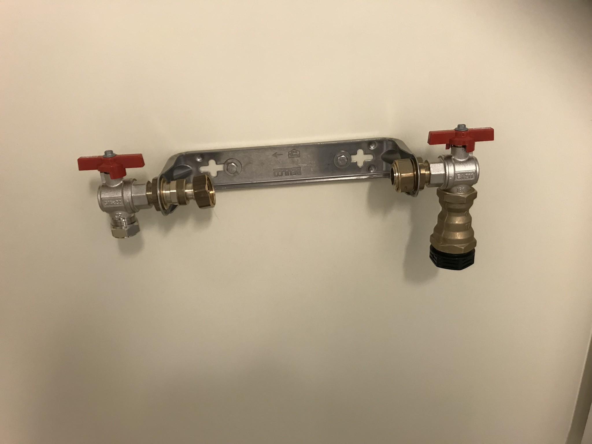

Snurra den vänstra ventilen så det röda handtaget är neråt. Flytta konsolen till vänster så röret går rakt ner.

Vi har ganska hårt vatten men är osäkra på hur mycket som beror på 60 års avlagringar i rören. Så om det inte blir bättre vill vi ha utrymmet till vänster till en avkalkare, därav placeringen så långt till höger.
Presskoppling går bra att montera om du kapar in den efter att du lött färdigt och röret svalnat( använd ej stödhylsa).
Men av bilden på lödningen du visade så ser det ut som att du behärskar lödningen nog bra för att strunta i press helt och hållet om det inte är för trångt.
Avstängningen på vattenmätaren skall du montera på inkommande sida.
Du kan med fördel montera en innanför mätaren, men du MÅSTE ha en mellan inkommande vatten och mätaren.

Har övriga delar till konsolen och kopplingen men inte monterat ännu.
Väggmonterad VVS-installation med konsol och två röda kranar.

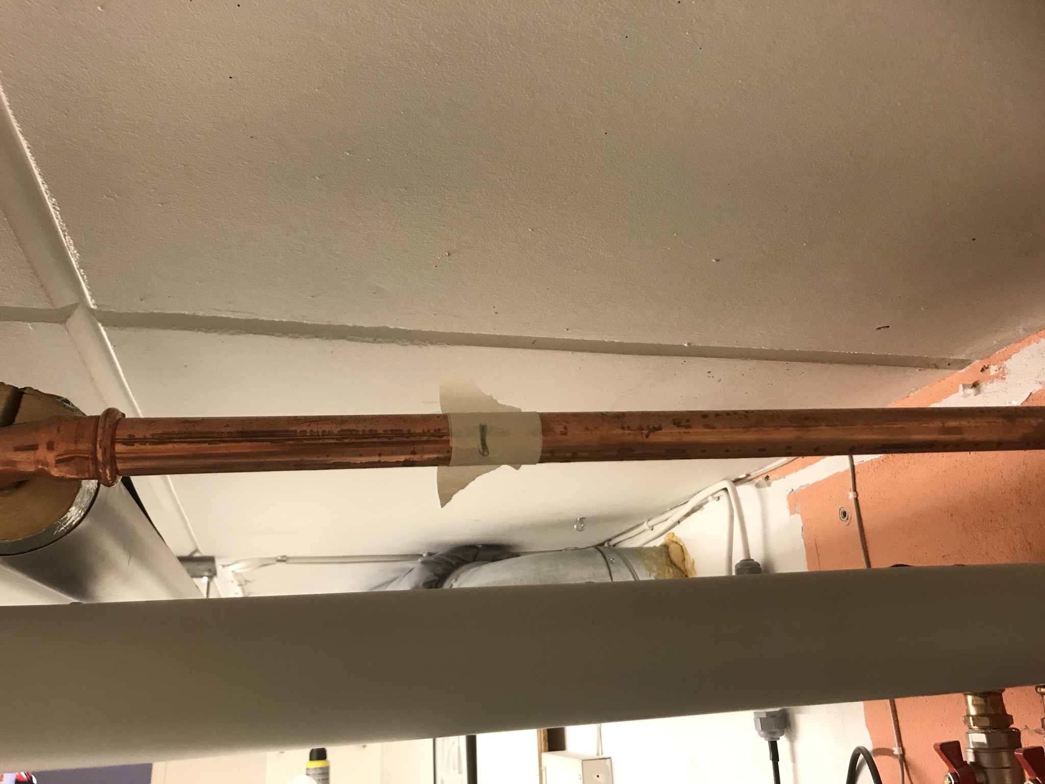

Fråga till kunniga:
Jag har en befintlig 99 böj presskoppling.
Går det att ta bort denna utan att skada rören så jag kan pressa på en ny?
I så fal hur tar jag bort kopplingen?

Gjorde detta själv hemma för 5år sedan. Samma konsoll, 32mm inkommande och krav på backventil på vattnet ut från mätaren. Linade anslutningar m.m. vid konsolen.
Jag körde dock på 22mm PEX på det 3,5m långa röret mellan mätare och matarslingan som förser husets lika delar av vatten, (allt koppar).

Antar du menar 90 böj. Varför ska du ta bort den?
Går det inte att kapa röret och sätts muff?
Annars får du försöka säga längs med presskopplingen. Men inget jag skulle rekommendera

Om du verkligen menar presskoppling (inte klämringskoppling), så går det inte att få isär den utan att skada rören. Pressverktyget pressar in klackar som stukar både kopplingen och röret. Så man kan säga att röret är skadat redan vid monteringen.

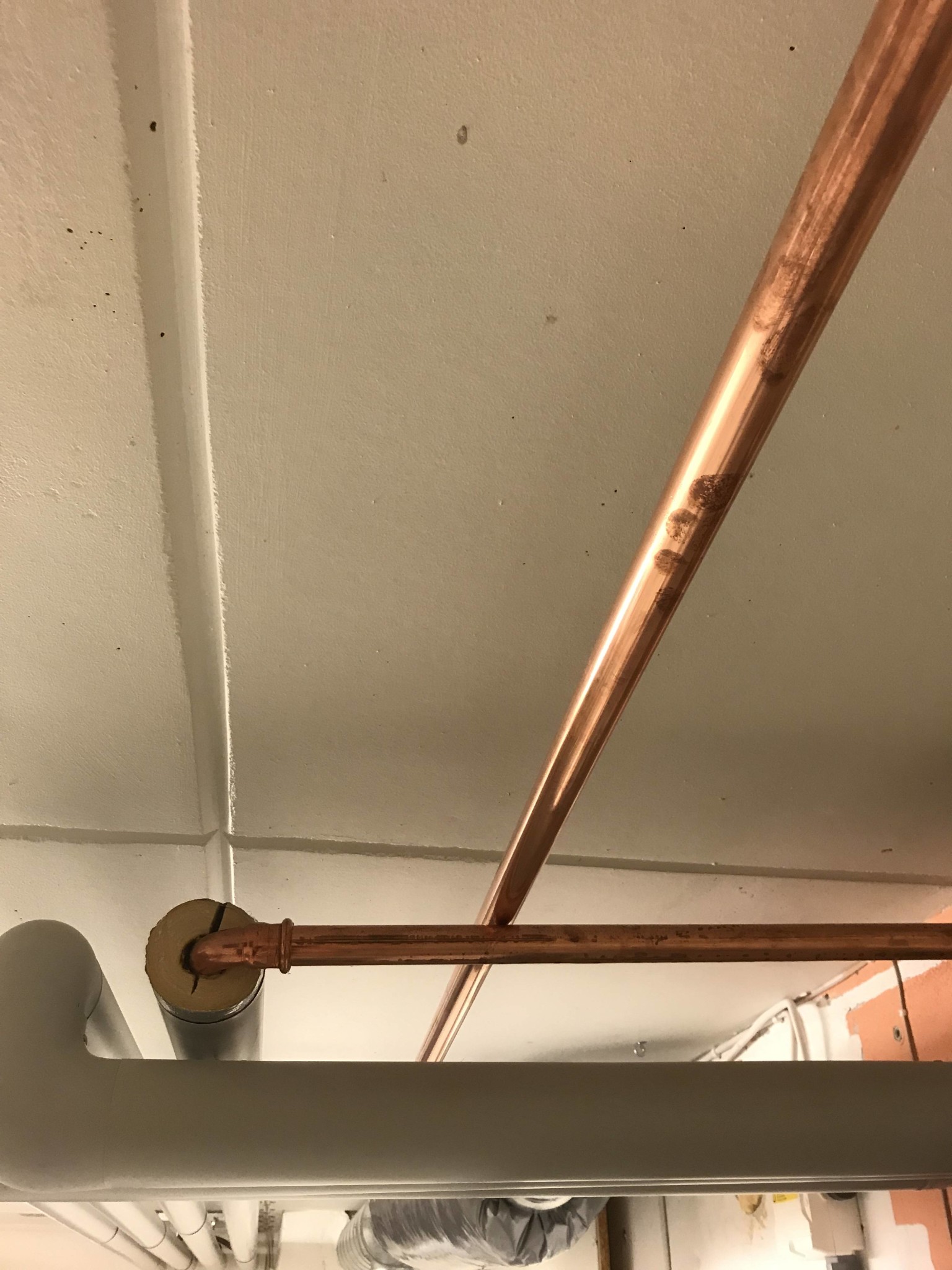

Tack för infon om presskopplingen.
Då betyder det att jag ska
- delar röret vid min tejpning
- Räkna (mäta) ut hur stor glipa jag behöver till presskopplingen och kapa till
- grada av rören
- montera t-rör och märka ut botten med tusch
- pressa
Le och vara glad...
Kopparledning monterad till tak med tejp vid avsedd avkapningspunkt för presskoppling.
Kopparrör med tejpmarkerad del för presskopplingsinstallation mot ett tak.

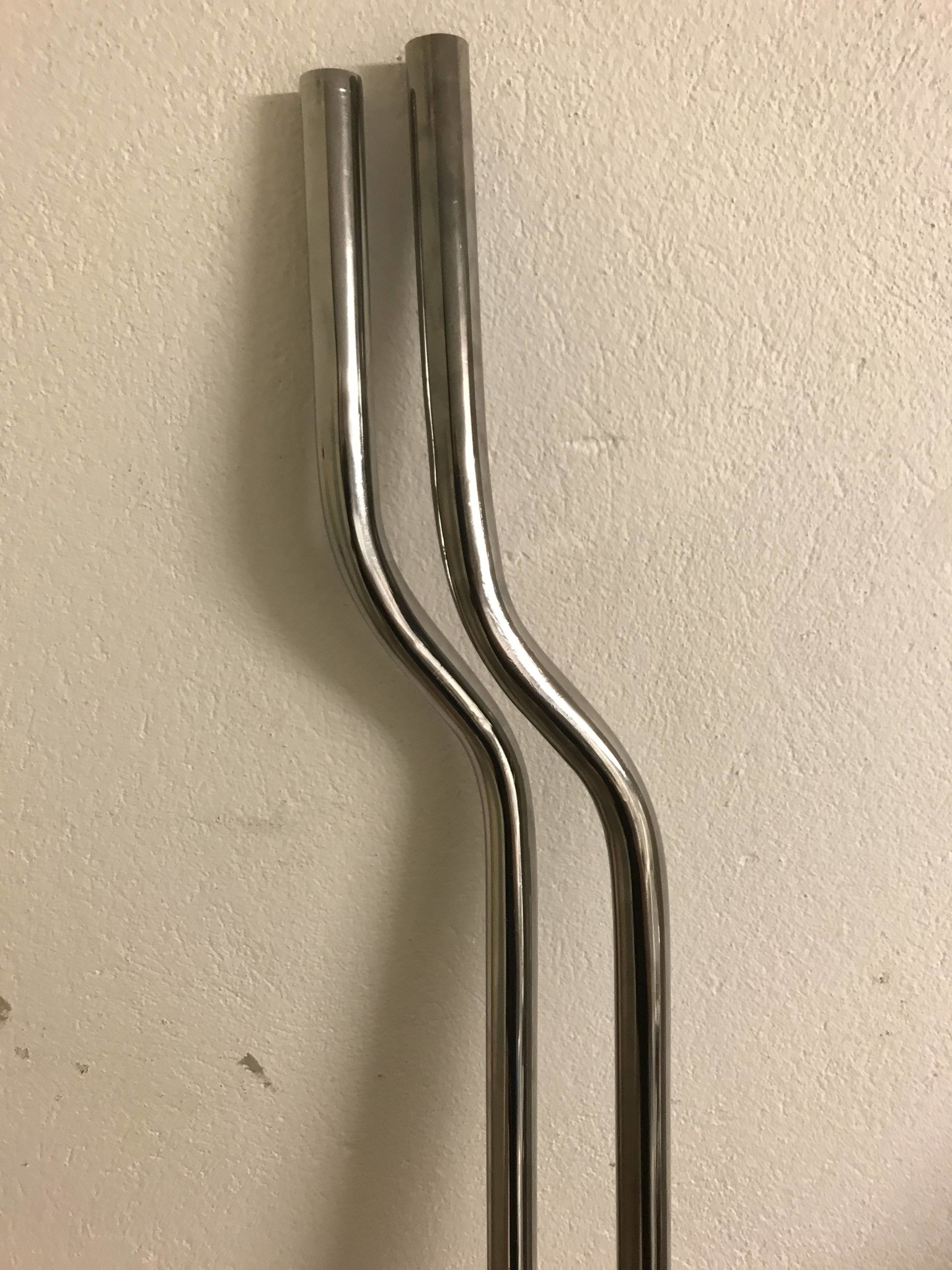

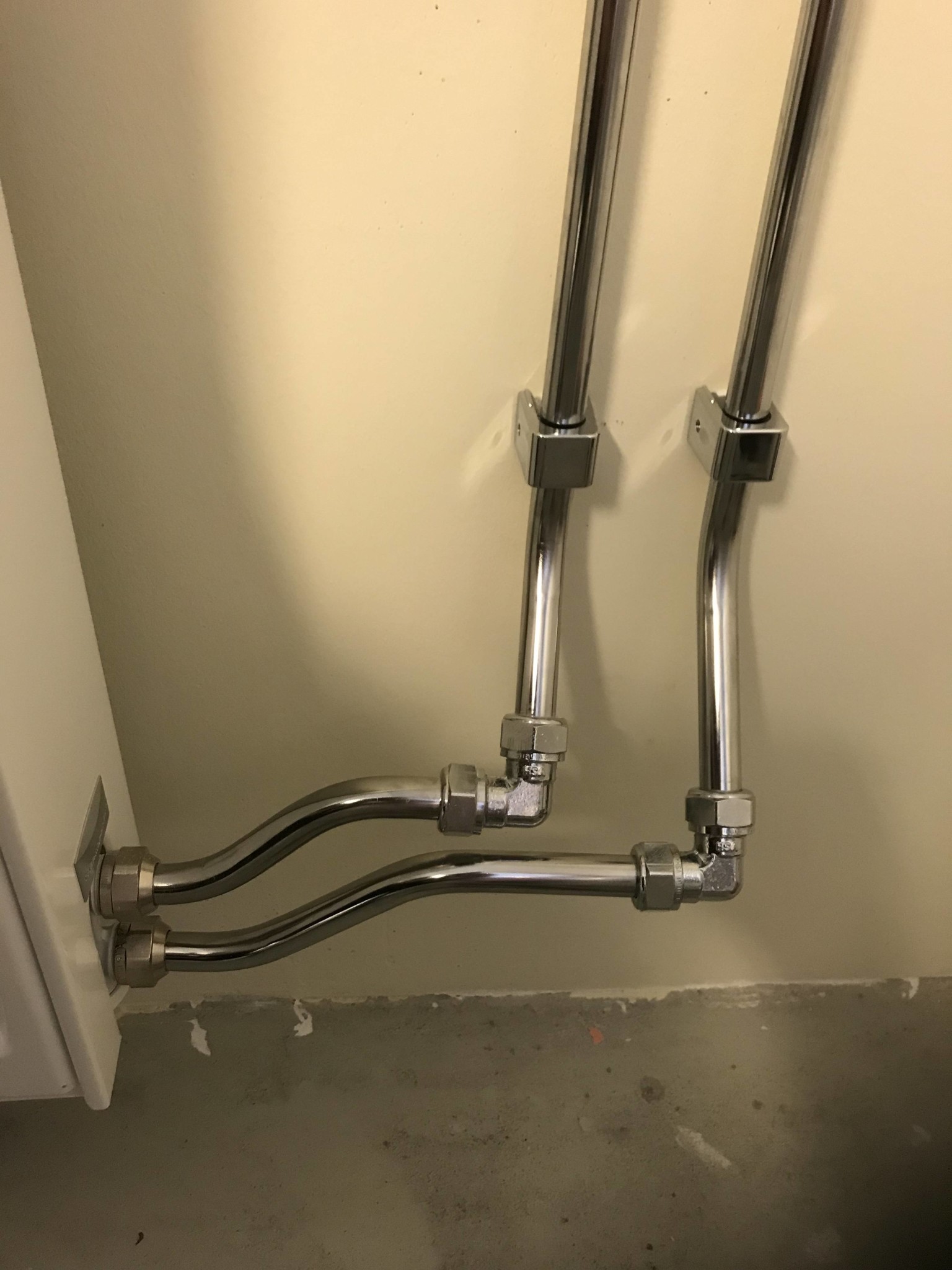

S-bockar gjorda med Julas billiga rörbockare.
Rören är till elementet som jag bytte vid sidan av konsolen.
Två metallrör bockade i S-form mot en vit vägg, förberedda för montering vid elementinstallation.
Offrade ett glödgat rör som lekpryl innan bockning av halvhårda.
Montering följer till helgen ...

Korrekt.
S-bocken ser ok ut.

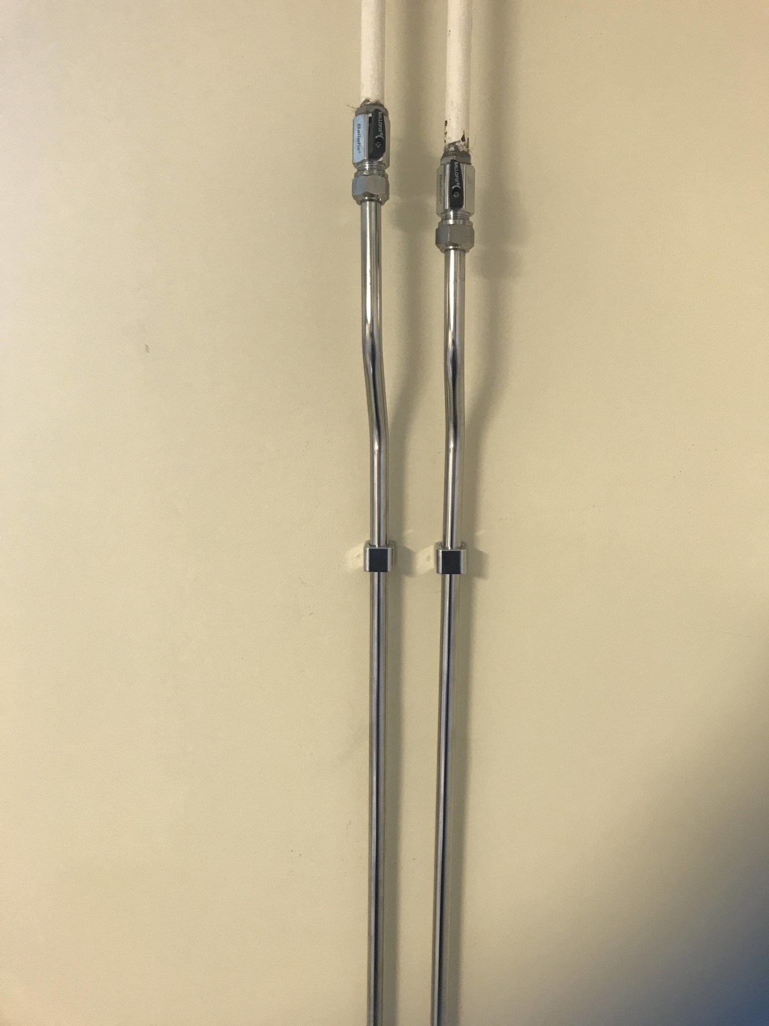

Idag blev det inkoppling av element mellan alla andra måsten som behövde göras.
S-Bockarna blev bra och hittade rätt vinkel för att förflytta rören inåt till rätt mått för väggfästena.
Två kopplade kromade rörledningar med S-bockar för element, monterade på en vägg.
Svårigheten låg däremot att få till snygga kopplingar vid elementet. Fortsatte testa vinklar med mitt mjuka lekrör och tyckte det blev OK.
Kromade vattenrör anslutna till vägg med S-bock och väggfästen vid installation av element.

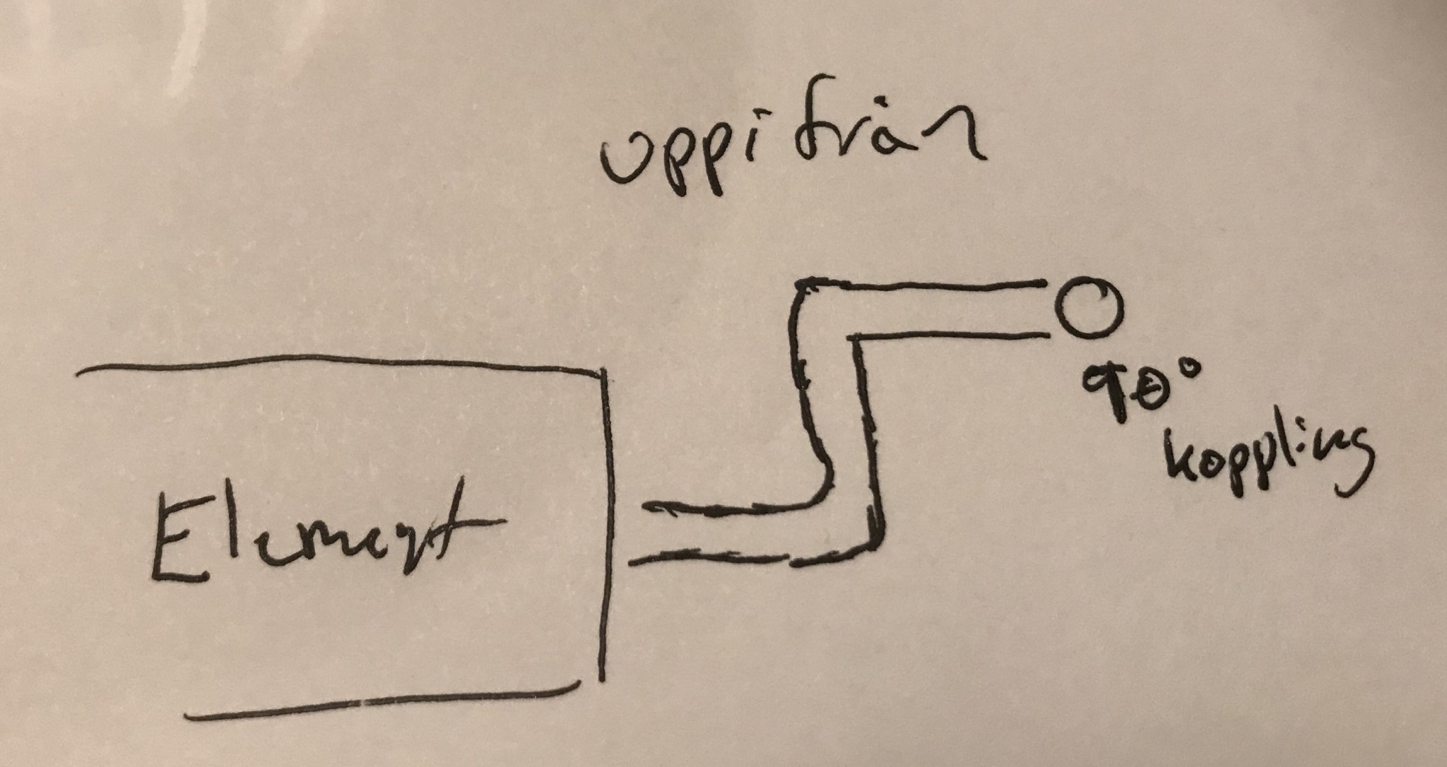

Eventuellt gör jag om det och går rakt ner, 90 gradig böj vid vägg för att bara få räta vinklar.
Handritad skiss av rörkoppling till ett element med S-bock och 90 graders koppling.
