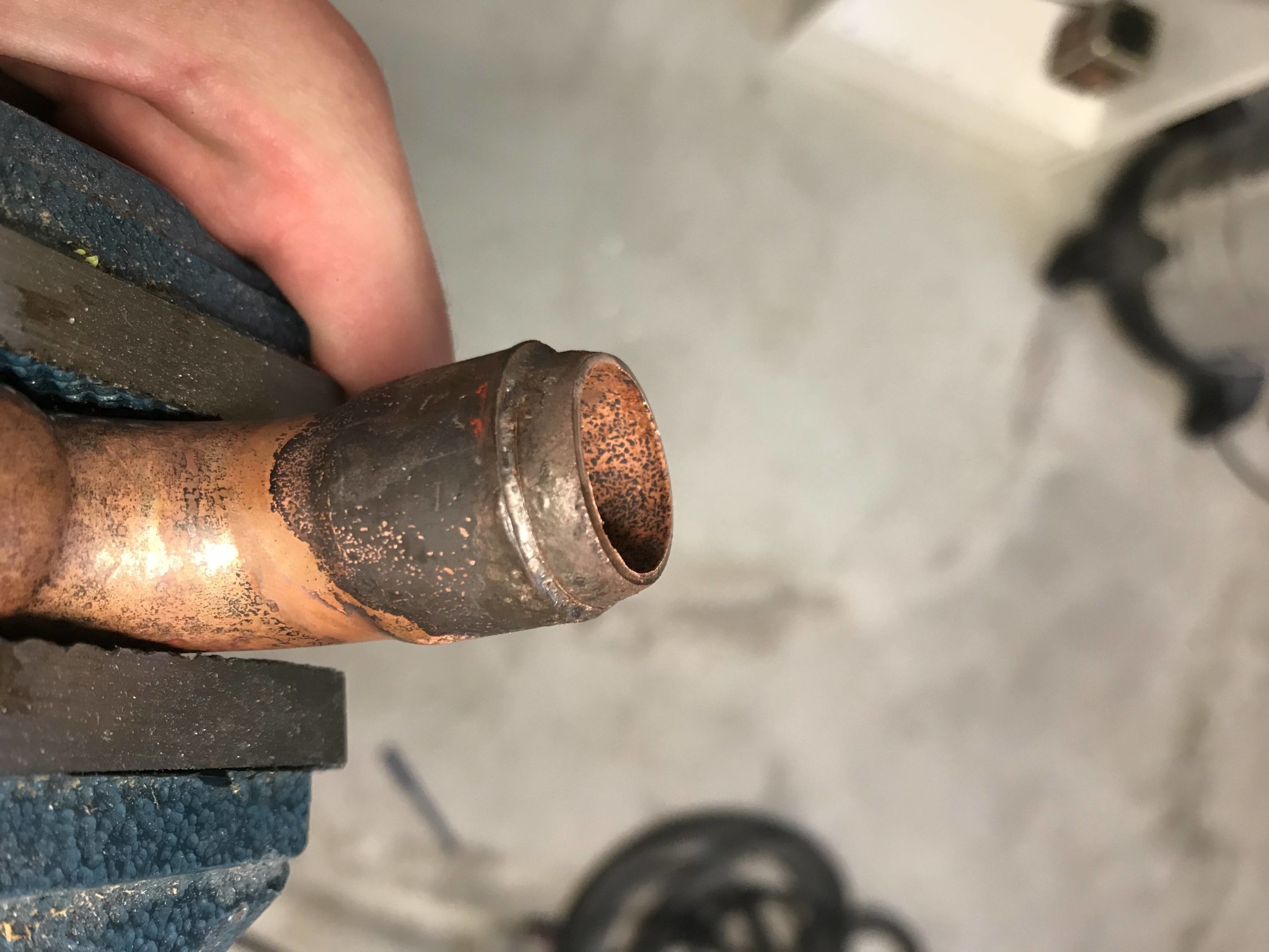

P
Första försöket att hårdlöda på 22 år
Hårdlödd kopparledning i tving, visar en väl utförd lödfog som inte kunnat sågas isär.
Kände mig nöjd, försökte såga isär och dela fogen men fick ge upp.
Ni som gjort några lödningar själva, hur ser den ut?

En aco 102 är inte så stor om du kommer åt en sådan!
Beträffande hårdlödningen så brukar jag rekommendera att man lägger så mycket lod på delen så kanten försvinner. Då har man värmt tillräckligt och det är nästan omöjligt att få den att läcka. Självklart ska man rengöra allt som vanligt innan lödningen!

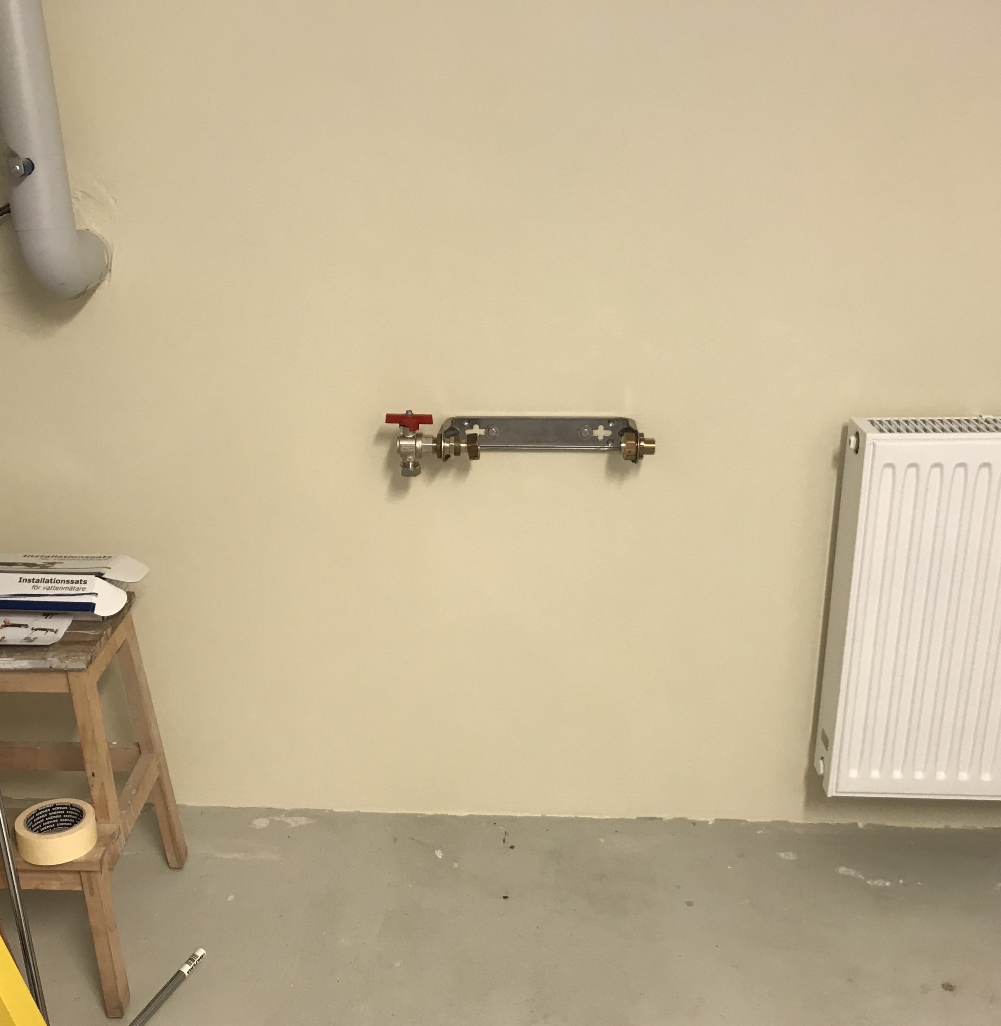

P
Vattenkonsol på plats (700 mm) enligt krav från vattenförsörjare .
PEM slangen ska gå in nedifrån på HÖGER sida av konsolen.
Vattenkonsol monterad på vägg med röda och blå ventiler till höger, med utrymme för PEM-slang nedifrån.

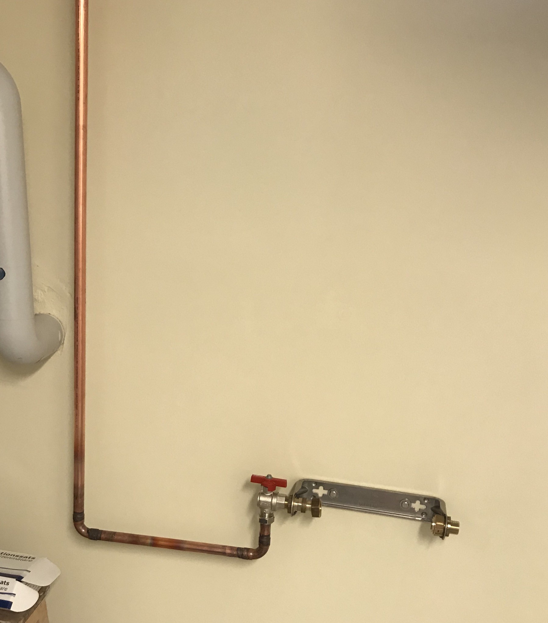

P
Nästa hårdlödningar gjorda, två böjar.
Inte fastsatt ännu då jag ska lösa hur jag skarvar in mig på de enda nya rören i huset (fjärrvärmen byttes förra året).
Kopparledning med två lödda böjar ansluten till röd stoppkran på vägg.
Behöver sätta ett T cirka 15 cm från en befintlig Presskoppling.
Gissar på att jag behöver använda presskoppling på t-röret så att o-ringen inte tar skada av värmen vid lödningen??
Jag får ta och mäta hur många cm jag har i höjd och sidled för att se om maskinen går in. Tack för tipset!
Går det att komplettera en lödskarv med mer lod efteråt eller är det oxidresterna som ställer till det?
Krilleman
Glöm inte stödhylsa när du har klämring så nära lödningen på VM-konsolen.
Och ingen lödning i närheten av en befintlig pressning!
Lödning kan man göra om, värma ur, och i med ett nytt rör/del.
Konsolen ser ut att vara väldigt bred ut, är det en vanlig 190/220-variant? :thinking:
Anonymiserad 168520
Den du visade på bilden är inget fel på vad gäller mängden lod sen gör det ju inget att lägga Krillemans käl heller. De vid vattenmätaren ser ju också bra ut.
Tack för påminnelsen om stödhylsa!
O då var det som jag ”gissade” på. Att presskopplingarna inte tål värmen från lödningen, så fy fy.

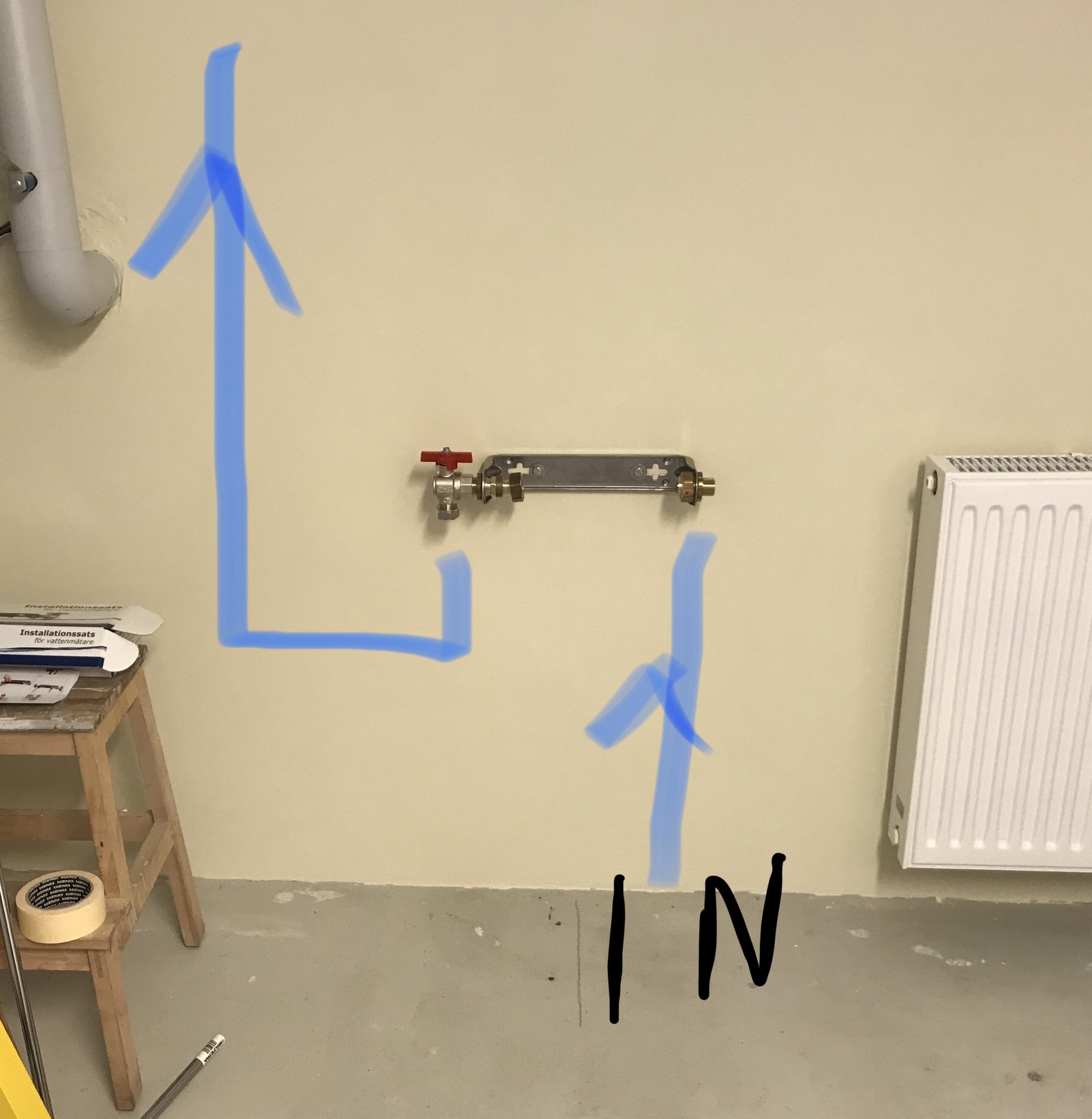

P
L lassebrun skrev:
Varför inte vända på ventilen och gå ner med röret direkt och inte ha två böjar?
Någon regel man bryter mot?
Kan du förklara hur du menar?
En rörinstallation på vägg med uppmärkta vägar för stamledning upp till taket.
Jag ska upp i taket för där går stammen jag ska koppla in mig på.
