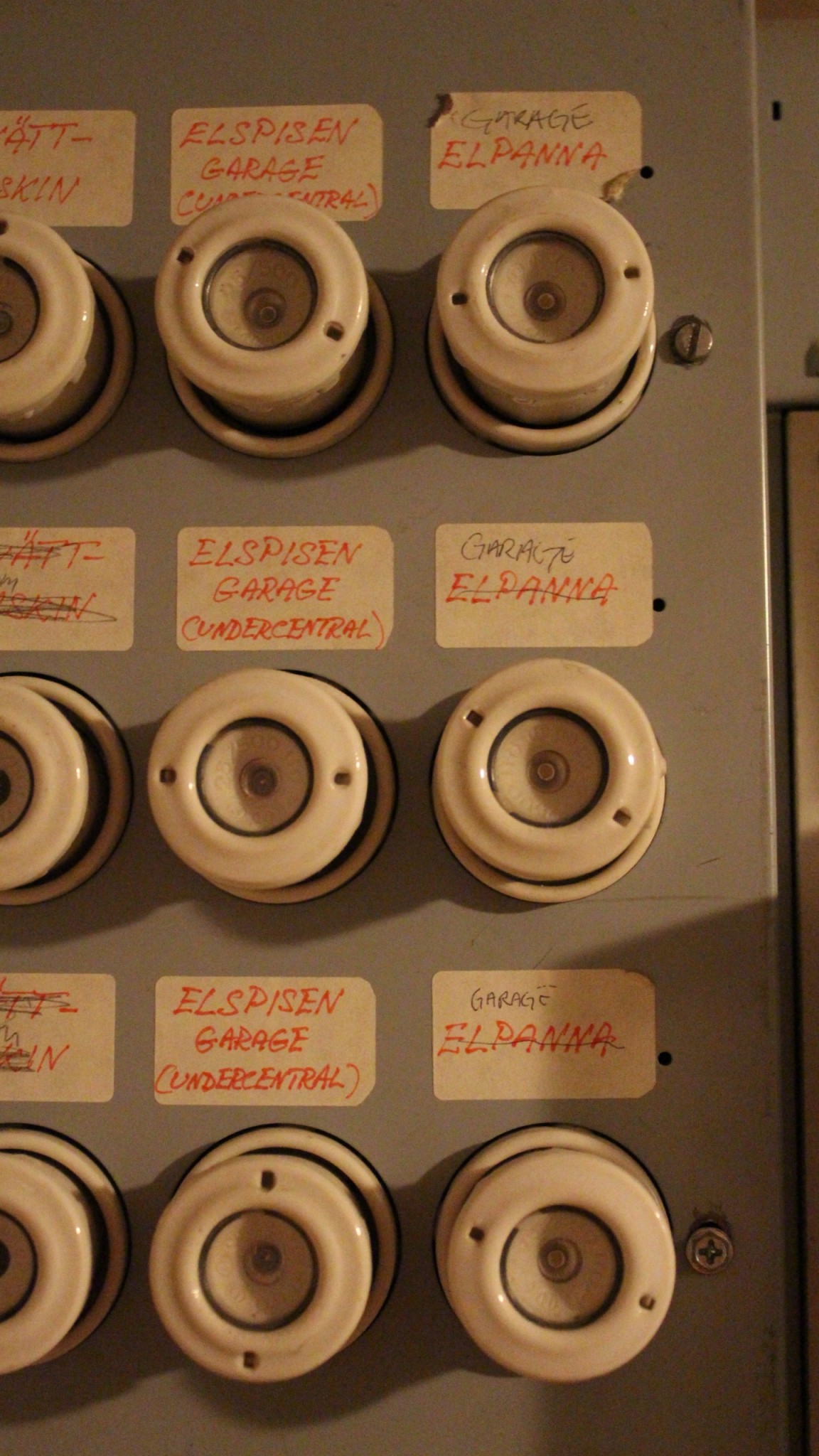

Tack för snabba svar!
Grejen är att garaget har en egen säkringscentral (eller proppskåp är nog bättre ord, det är gamla grejer) där en kabel går till ett 3-fasuttag under arbetsbänken. Just nu är propphållarna för uttagets tre faser tomma och jag har ingen 3-fasmaskin att testa med även om jag sätter i proppar.
Kollade husets huvudcentral:
Jag vet inte om det går att se men de tre propparna till höger är gula (25 A) och har etiketten: "Garage" med texten "Elpanna" överstruken på de två nedre. De tre propparna till vänster är grå/blå (16 A) och har etiketten "Elspisen Garage (Undercentral)". När jag skruvat ur 16 A-propparna slutar spisen i köket att fungera medan om jag skruvar ur 25 A-propparna är garaget strömlöst men elpannan tuffar på. (Lite längre till vänster i proppraden finns tre 16 A där någon skrivit med blyerts direkt på skåpets plåtfront "Elpanna" så överstrykningen stämmer säkert i högra raden.)
Det finns också en separat proppcentral med tre gula proppar vilket jag gissar är "Servissäkringarna"(?). Jag minns från huset där jag växte upp att vi hade tre huvudsäkringar som när de gick för första gången på 50 år (farsan växte upp i samma hus och hade aldrig varit med om det) så gav det mycket märkliga effekter, typ att lamporna lyste svagare.

OK, jag ska försöka reda ut detta lite med hjälp av det ni skrivit och det jag själv hittat här hemma.
Fakta:
1. Vi betalar för 20 A enligt räkningen.
2. Vi har tre st 25 A-säkringar som huvudsäkringar, dvs huset har trefas.
3. 3-fasmatningen ut till garaget från huvudcentralen har också 25 A-säkringar.
4. Utöver den har inga grupper större säkringar än 16 A, inte ens elpannan, därav min spekulation ovan att vi inte utnyttjar kapaciteten.
Fler spekulationer från min sida:
1. Förra ägaren har dragit ned från 25 A till 20 A, därav hans uppgift om att han "säkrat ned".
2. Jag kan använda 3-fasuttaget i garaget om jag skruvar i säkringar på max 20 A. Detta kommer inte kosta mer än vad vi betalar nu.
3. 20 A klarar man sig rejält långt med, även med 3-fasmaskiner.
4. Vi skulle klara oss med 16 A för huvudsäkringarna, men då är det på gränsen. Vill jag skaffa 3-fasmaskiner bör vi kanske ligga kvar på 20 A så att inte resten av huset måste vara avstängt om kompressorn eller svetsen används.
En fundering slänger jag in också: borde inte elleverantören kommit hit och bytt ut ringarna för huvudsäkringarna? Har för mig att jag läste någonstans att de gör det när man säkrar ned...
Känns det som att jag resonerar rätt här? Jag tar gärna emot alla synpunkter och tankar! Husägande är nytt för mig och det märks nu att jag hade fokus på helt andra grejer när jag växte upp i kåk!

När man säkrar ner ska den behörige elektrikern kontakta nätleverantören och fylle i en blankett och intyga att han säkrat ner. I ditt fall verkar det som om någon skruvat in 25 bottnar efteråt, jag tycker att du ska kontakta en elektriker och rätta till det där så du inte får skit av nätleverantören om dom skulle vilja byta elmätaren framöver.
Det mest troliga är att det varit 25 A från början och att när nedsäkringen gjordes så glömdes det bort att byta till 20 A-bottnar. Att någon skulle ha petat i 25 A-bottnar i efterhand ser jag som högst otroligt...varför skulle någon göra det?
Jag kan ju ringa nätleverantören och höra med dem vad de tycker att jag ska göra. Samtidigt kan jag ju höra vad det skulle kosta att säkra upp igen alternativt säkra ned till 16 A.

De som köpte huset nytt 1969 hade jänkebil och använde 3-fas-svets. De som köpte huset av dem (som vi sedan köpte av) använde garaget som förråd och var inte direkt typen som mekade. De uppgav att de säkrat ned anläggningen eftersom de inte behövde 3-fasuttaget i garaget.
Så vad är mest troligt: att husets första ägare bodde där i 30 år och använde 3-fasuttaget med felaktiga bottnar i proppskåpet eller att bottnarna var korrekt i 30 år och sedan glömdes bort att bytas när nästa ägare beordrade nedsäkringen ? Det skulle ju inte direkt vara första gången en hantverkare klantar sig...
Jag kan inte se vad förra ägarna skulle ha för anledning att uppge att de säkrat ned anläggningen om de inte gjort det.
Nu var det inte detta den här tråden skulle handla om. Jag har fått svar på det jag undrade, 3-fas uttag per se generar inga extra kostnader utan det är hur högt huset är säkrat som kostar olika. Vårt hus är 20 A och jag kan utan problem skruva i proppar i garagets proppskåp för att få igång 3-fasuttaget. Frågan nu är om 20 A räcker för några normala 3-fasmaskiner typ kompressor, svets, bänkslipmaskin etc.
