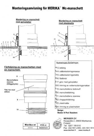

Genomförning i träbjälklag - avlopp
60mm över golv gärna mer det är bara att kapa ner om det blir för högt. Däremot är det svårare att förlänga om det är för kort
Klinker kan ju bli lite olika tjockt om man måste fixa lite extra under någon platta så ta inte för kort.
Nu har jag Rinkabys nr 4795 liggande på skrivbordet. Vad jag kan se i monteringsanvisningen så ska avloppsröret, oavsett om det är slätände eller muff, sluta jäms med klinkern. Tydligen så ska tätskiktsduken limmas på wc-manschetten. Det verkar krångligt det här, då måste man alltså montera wc-manschetten efter klinkern, men man måste ha monterat duk eller tätskiktsmanschett tidigare.
