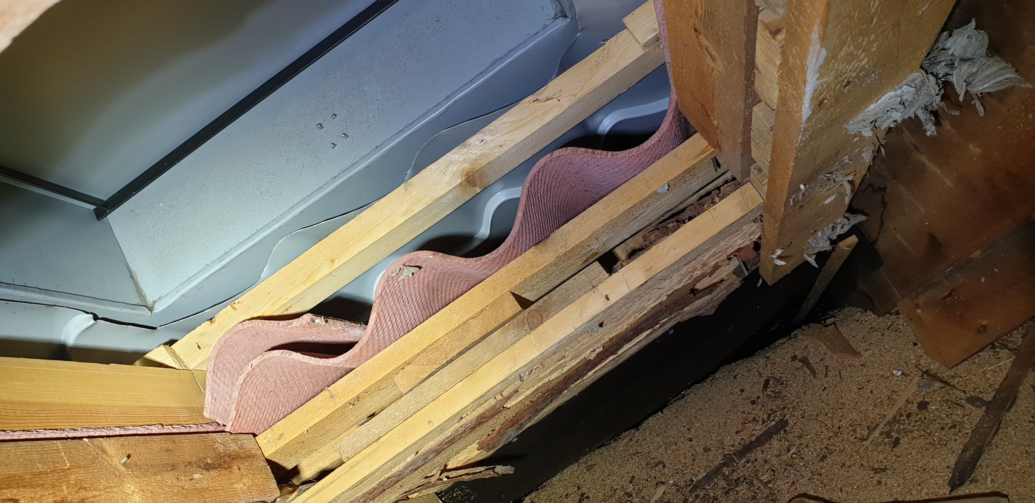

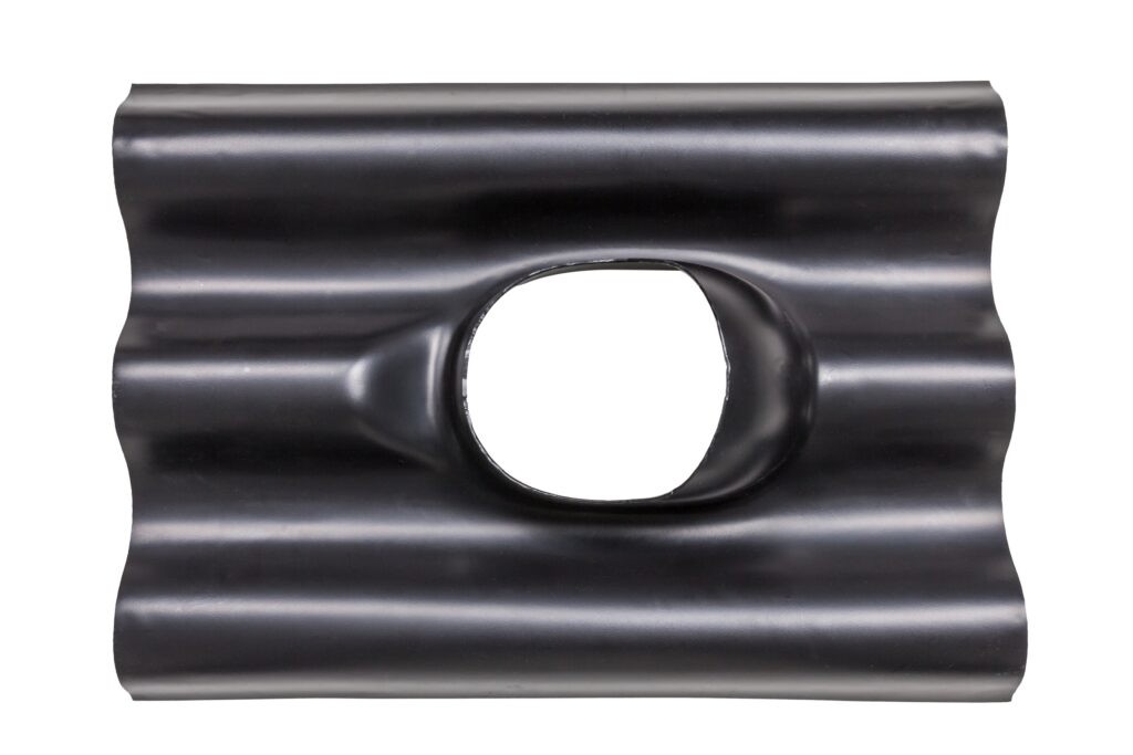

Jag behöver dra ut både avluft från Vent och avlopp genom yttertaket. Det är dock lagt ett plåttak på etetnittaket så det komplicerar till det en del. Tänkte att jag kan lyfta någon av takplåtarna och byta ut en etetnit panna närmast nocken, mot en med färdigt hål i och sedan göra genomföring genom plåten enligt konstens alla regler. Men mina pannor verkar vara ca dubbelt så stor i längd och bredd, våglängd och höjd ser ut att stämma bra. Hur göra? Blöta ner pannan där hålet blir, lägga blöta dukar under och på och sedan gå lös med multisågen och därefter lägga på ersättningen med hål i?
Har en lucka där det går att se in mellan taken
Interiörvy av ett tak med plåt ovanpå eternitpannor, indikerar konstruktionsutmaningar vid genomföring.
Den tänkta ersättningspannan
Svart takpanna för eternittak med förformad rund öppning för ventilation eller avloppsgenomföring.
https://www.vilpe.com/sv/product/eternit-b9-genomforing/
