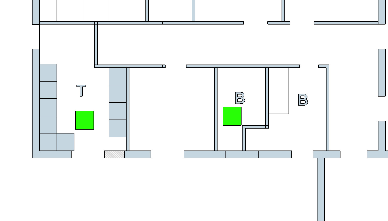

Hej, jag planerar renovering av bland annat två badrum och en tvättstuga hemma och vill i och med detta sätta in en ordentlig ventilation för dessa rum.
Idag finns enbart en toalett som har en vanlig timer-styrd badrumsfläkt som går upp i ett spiro-rör på kallvinden och vidare ut genom taket. Huset är 70-tal med självdrag som huvudsaklig ventilation och förutom badrummet så upplever jag den som helt ok.
Jag kommer nu få två badrum vägg i vägg och en tvättstuga lite länge ner på samma sida (se bild) och funderar då på om jag kan sätta in frånluftsventiler i taket på badrumen/tvättstuga och ha ett gemensamt spiro-rör som slutar i en gemensam isolerad kanalfläkt på kallvinden innan utsläppet genom taket?
Jag har bifogat en enkel bild, de gröna rektanglarna är genomsläpp i taket där möjlighet till anslutning av spiror-röret finns. Kanalfläkten behöver dock placeras inomhus på kallvinden.
1. Går det att lösa så som jag beskriver ovan?
2. Vilken av takkuporna är isf lämplig att använda?
3. Eller är det lämpligare att dela upp ventilationen med 2 kanalfläktar eller på annat sätt till båda takkuporna?
4. Brukar man fuktstyra kanalfläktar på något sätt eller går dom bara kontinuerligt?
Tack på förhand!
  • Planritning med indikerade platser för ventilation i badrum och tvättstuga markerade med gröna rektanglar.
