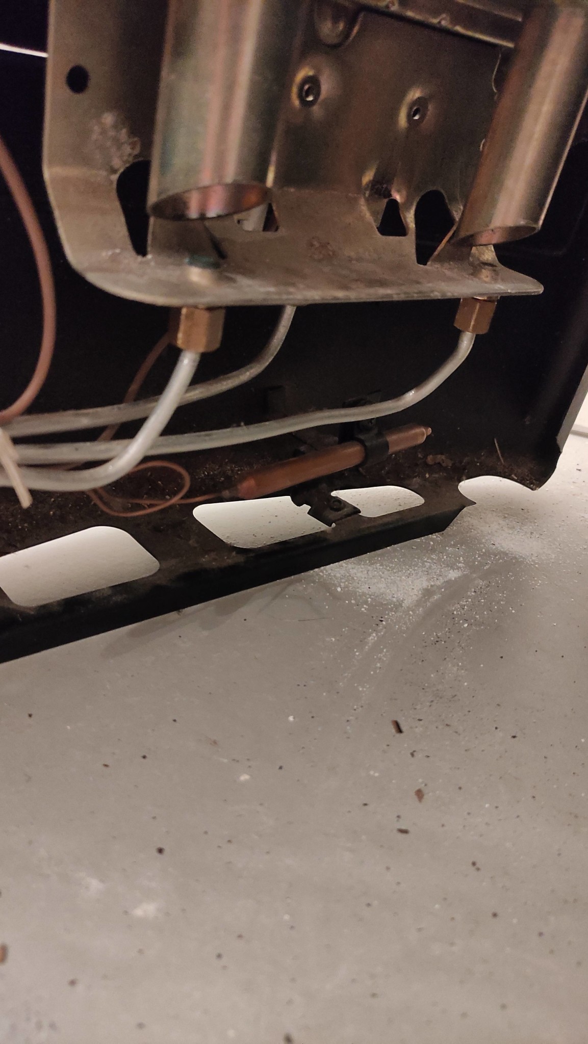

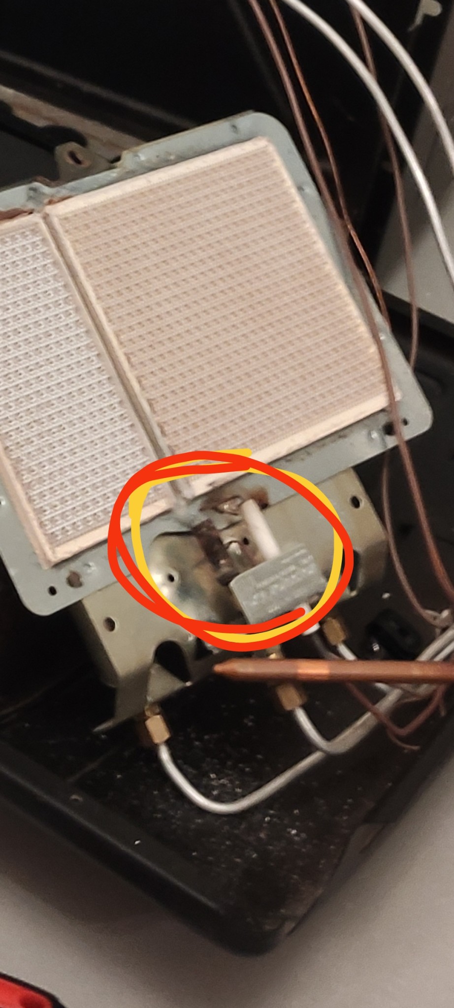

Köpte en gasolkamin som visade sig vara trasig... En Adax Thermocomfort.

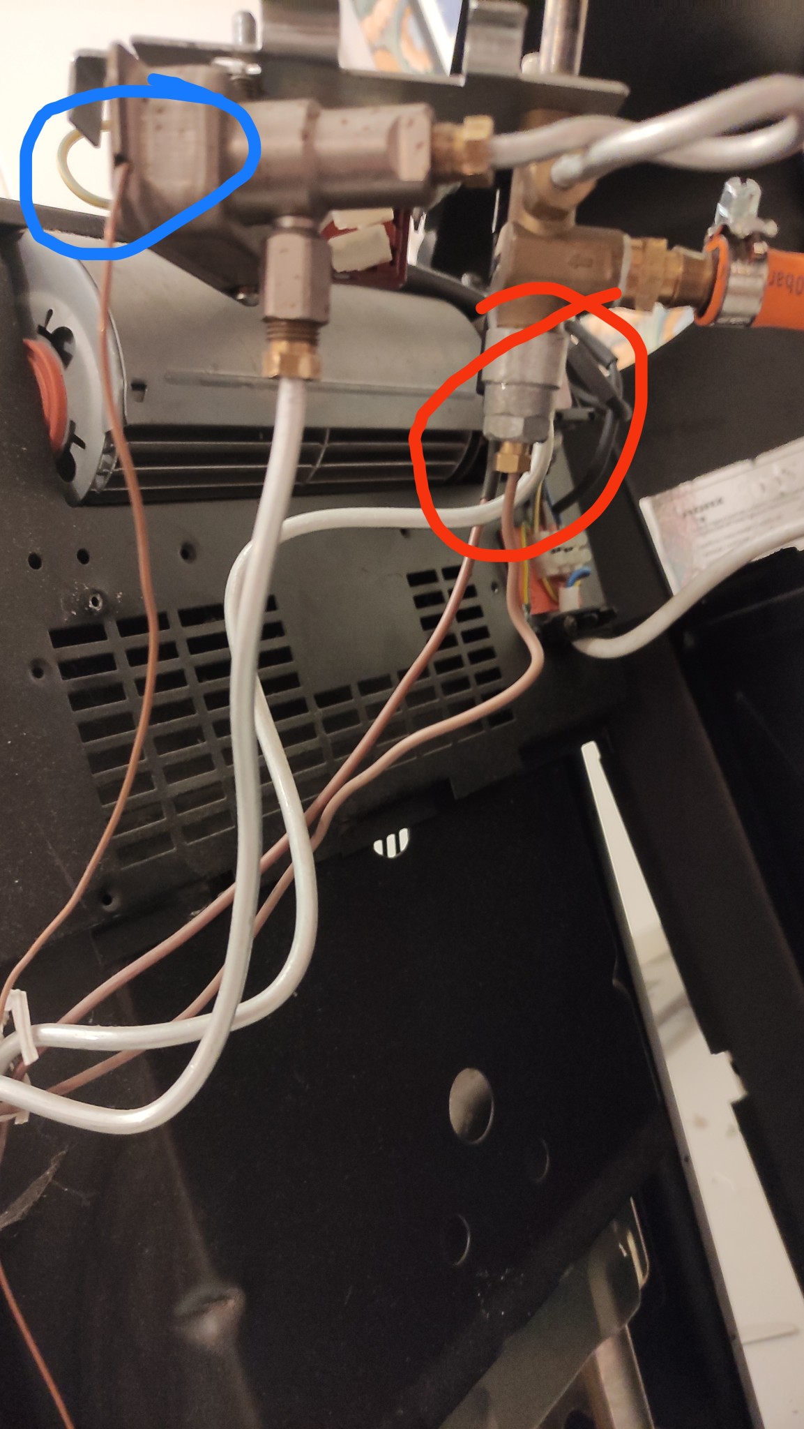

Först fick jag inget liv i den förutom pilotlågan. Efter att ha monterat isär och blåst rent alla ledningar fick jag det första elementet att brinna, men det slocknar när jag släpper "startknappen", den sekundära elementet tänder inte trots att det går att blåsa luft genom ledningar och regulator.
Nu tar min förmåga slut och jag skulle behöva råd av någon där ute...
Det jag känner att jag inte gett mig på är "kabeln" som går från tändknappen ner till ett stift vid pilotlågan, jag har skruvat ur den från kopplingen, men vet i sjutton hur den fungerar, går det att koppla förbi?
Det andra är den lilla "korven" finns i slutet från regulatorn och förbinds med en ståltråd.

Uppföljning... Jag fick igång den... Skruvade loss hela gasolpaketet så jag kom åt att slipa rent ordentligt vid pilotlågan, slipade bort sot från pinnen och gasolmunstycket. Sedan startade den!
