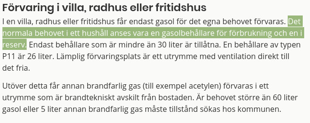

Vi funderar på att ersätta induktionshällen med gas. Vad säger lagen angående förvaring av gasflaskor? Måste de stå utanför huset eller får de stå i källaren?
Får man installera själv eller måste certifierat företag anlitas?

Om det är upp till en (1) P11 så får du förvara den i ett ventilerat utrymme inomhus. Med ventilerat menas att läggande gasol kan rinna ut i det fria.H HakDan skrev:
Att förvara gasolen i källaren är helt vansinnigt. Det blir en veritabel bomb om det läcker och du inte har öppen ventilation ut mot det fria. Typ ett gararage i ett hus på en kulle och ventilationsgaller vid golvet på lägsta punkten. Gasolen är tyngre än luft och rinner ”nerför”. Därför bör man inte heller ha dagvattenbrunnar i närheten av läckande gasoltuber.
Om du väljer en häll på mer än 11-12 kW bör man ha P19-flaskor för att den flytande gasolen skall kunna förgasas ordentligt vintertid. Dessa flaskor måste stå utomhus i en öppet ventilerat utyrmme. Du behöver också söka tillstånd hos den lokala Räddningstjänsten som kommer och inspekterar anläggningen. Det är relativt lätt och din gasolinstallatör har vana av att fylla i blanketten. Som du förstår kräver P19 att du har en installatör.
https://www.msb.se/sv/rad-till-priv...i-hemmet-och-pa-fritiden/forvara-gasol-hemma/

Jag har gas! Svinnöjd, skulle sakna det om jag bytte. Har en spis där det är induktion i mitten för två plattor, sedan två gas plattor på vardera sida. Gasflaskan förvaras i garaget under köket. P11 får du ha med bara en.
Alla de som tycker det låter farligt kanske borde släcka alla öppna lågor de har i garaget för utan dem så blir det ingen smäll

Läser här: https://www.msb.se/sv/rad-till-priv...i-hemmet-och-pa-fritiden/forvara-gasol-hemma/Langhardddd skrev:
Behövs absolut inga öppna lågor, vilket skitsnack.Langhardddd skrev:
