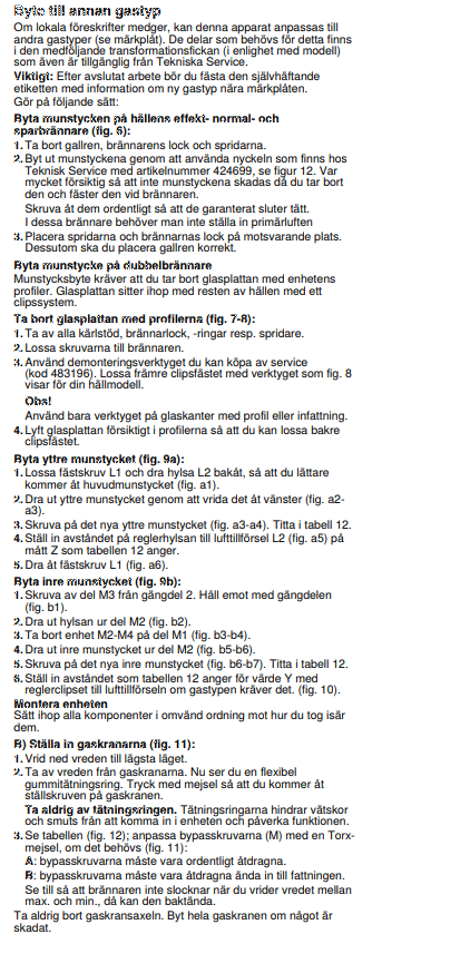

Har fått tag i en Siemens gashäll.
Har uppfattat att jag behöver byta dysor från stadsgas till gasol (https://www.siemens-home.bsh-group.com/se/eshop-produktlista/00633115).
När jag läser manualen så beskriver man även hur man byter inre och yttre munstycken, behöver man göra det om man byter från stadsgas till gasol??
Se sista sidan i manualen: https://media3.bsh-group.com/Documents/9001331035_C.pdf

Jag hänger inte med. Det är ju munstyckena du länkar till i meningen om dysor. Det är dem du behöver byta.
För förtydligande: Inner håller denna sats samtliga munstycken: https://www.ebay.co.uk/itm/324647607814 (det är samma som säljs av Siemens men till lägre pris)?electroluxaren skrev:
Enligt manualen ska man byta följande:
- Munstycken på hällens effekt- normal och sparbrännare
- Munstycke på dubbelbrännare
- Yttre munstycke
- Inre munstycke
Du får läsa en gång till. Dina två sista punkter är underpunkter till den andra punkten.

Jag har nu bytt de 4 dysorna som sitter för respektive brännare.
Är det något mer som ska bytas?
Det står angivet hur man byter det "inre brännarmunstycket" är det något som ska göras?
"Byta det inre brännarmunstycket: Skruva loss del M3 från den gängade delen M2. Håll emot i den gängade delen. Se Bild N. Skruva sedan loss den gängade delen M2 från del M1, samtidigt som du håller emot. Se Bild O. Skruva loss det inre brännarmunstycket M4 från del M2 och byt ut det mot lämpligt brännarmunstycke enligt tabell II."

Det verkar som jag INTE ska justera lufttillförseln för mina brännare (snabb-, halvsnabb- och extrabrännare):
"Byta gastyp
Om de lokala föreskrifterna tillåter det, kan apparaten anpassas till andra typer av gas (se märkskylten). De komponenter som behövs för detta finns i den medföljande anpassningssatsen (beroende på modell). Denna sats är också tillgänglig från vår tekniska service. Följande åtgärder bör vidtas: A) Byta snabb-, halvsnabb- och extrabrännarmunstycken (Bild 6): - Ta bort kärlstöden, täckningen och gasbrännarkåpan. - Byt brännarmunstycken med den nyckel som tillhandahålls av vår tekniska service (kod 424699). Var särskilt noga med att inte tappa brännarmunstyckena när du tar bort dem från brännaren eller byter dem. Se till att de blir ordentligt åtdragna så att tätningen säkras. Man behöver inte justera luften för dessa brännare".
Det är väl två munstycken per brännare?paros skrev:

Jag har bytt de yttre dysorna för mina 4 brännare (även kallat "munstycken") som man kommer åt uppifrån från hålet ner i brännaren.D Daniel 109 skrev:
Var menar du att det andra munstycket skulle sitta och gäller detta även om man inte har wok-brännare (jag har bara snabb-, halvsnabb- och extrabrännare)
Här är manualen: https://media3.bsh-group.com/Documents/9000348454_E.pdf
Okej, i den tidigare länkade manualen såg det ut att vara fler. Men här verkar det ju bara vara 1per brännare.

En till fundering:
Ska jag byta regulatorn till en 30mbar?
Verkar som att jag behöver byta regulator och juster luftflödet i vridreglagen så ska det funka.
