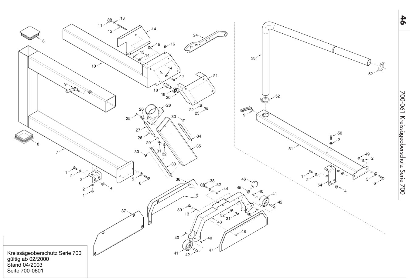

Råkade på ett ovanligt problem med min såg (i den andra tråden: https://www.byggahus.se/forum/threads/renovering-felder-k700s-justersag.294771/) och en reservdel som är svår/dyr att hitta.
Behöver en 12mm gasfjäder med 150mm slaglängd. 50N ca. Och ungefär 350mm längd c/c till fästöglorna.

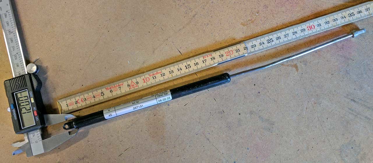

Det är en 12mm yttre hylsa. Det är också det som är begränsningen här i och med att det inte får plats nåt tjockare inuti maskinen. Vanliga öglor på slutet. 350 ca på längden, men det kan man ju justera med ett nytt hål. Slaglängden är 150. Också viktigt. Styrkan är ~50N. Denna är 45 men det står 50 i reservdelslistan.

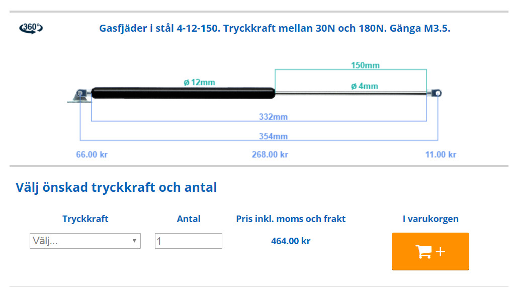

Har du kollat här https://www.gasfjadershop.se/konfigurator/ ??
