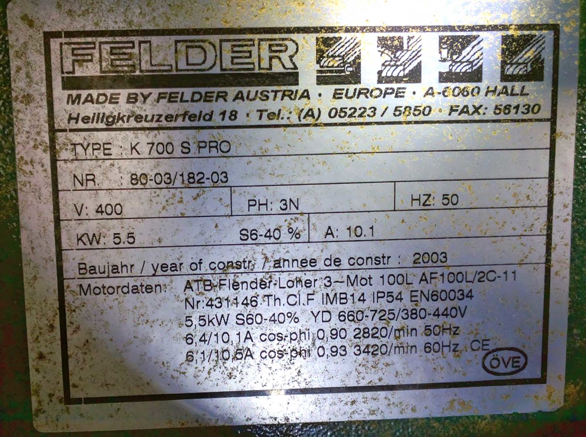

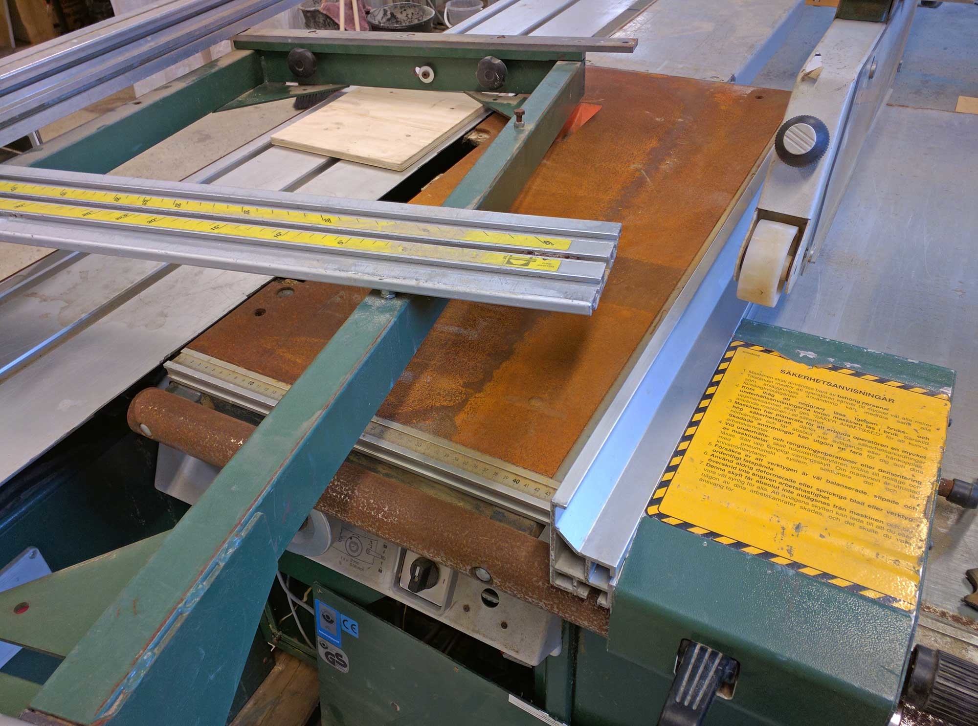

Renovering kanske är ett magstarkt påstående än så länge men jag står iaf i valet och kvalet att köpa denna rostklump. Funderar fortfarande lite kring vad den kan vara värd givet skicket, ett antal delar som fattas och kan vara trasiga (bl.a. då förmodligen höjning/sänkning av klingan).
Historiken är att den har stått på nåt byggvaruhus och körts hårt av outbildat folk. Enligt leverantören var de nere en gång i månaden ibland och bytte rem/motorskydd/klingstyrning och fipplade med spånsugen som för det mesta då inte kördes utan damm tilläts samlas tills uppsamlingskåpan sprack vid nåt tillfälle. Motorn ska ha varit omlindad vid nåt tillfälle. Justerbordet går lite för trögt, oklart om nya lager skulle hjälpa endast. Höjning av klingan paj då axeln är böjd.

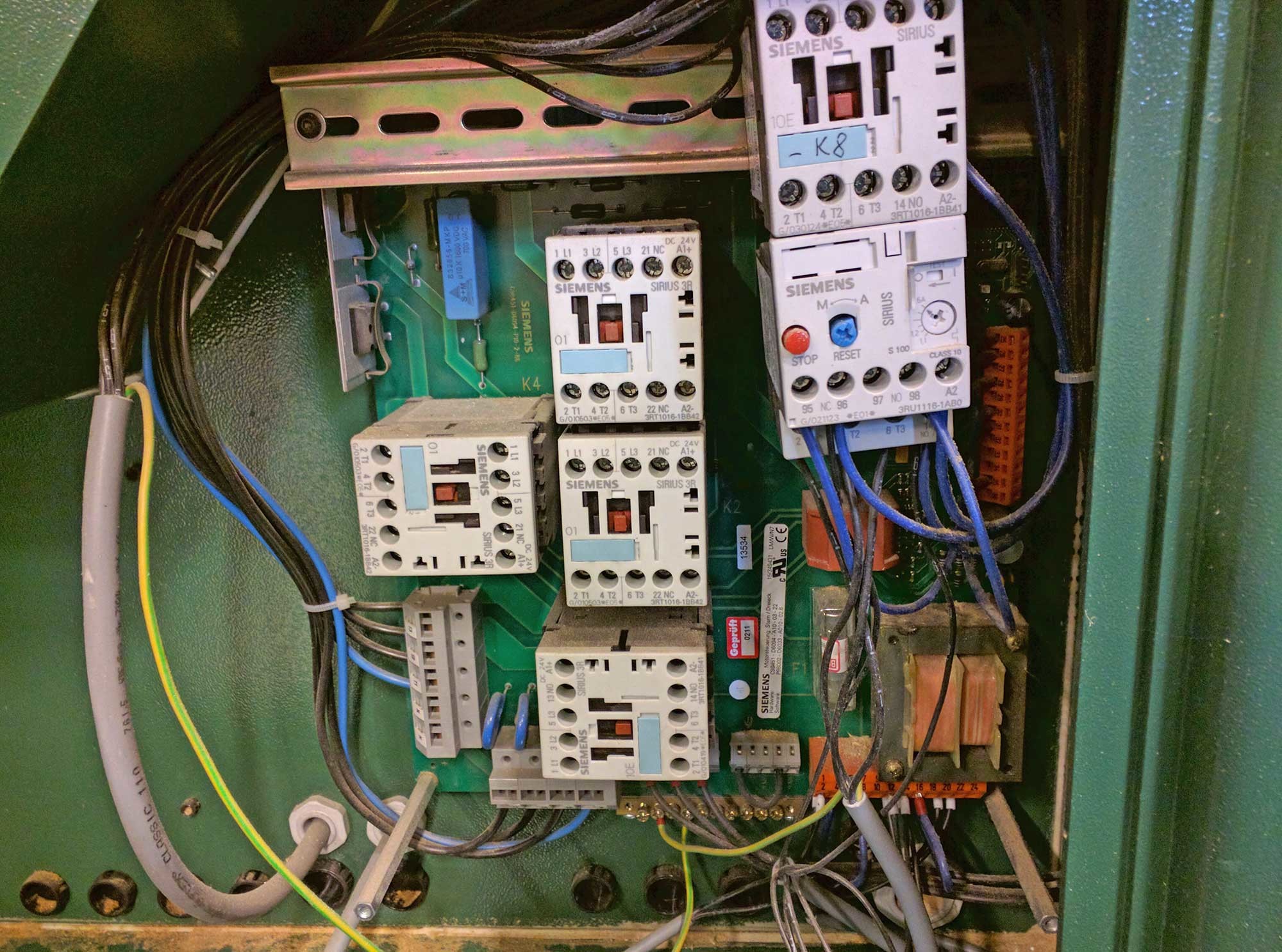

En första fråga dock, hur sjutton ska man koppla in den så motorn kan testas? Har tyvärr inget el-schema eller dylikt. Felder Sweden var inte kvicka på att hjälpa till när de inte fick sälja på mig nån ny maskin. Väntar på om de ev kan plocka fram en manual eller sprängskiss.

Att få en sån där motor professionellt omlindad kostar cirka 500 euro i Finland. Sannolikt aningen mer i Sverige.
Den är förmodligen en vanlig standardmotor. De är så pass standardiserade i dag att man kan hitta en ny motor som passar.
Om du är orolig för motorn så vore det ju bäst att koppla loss alla trådar i kopplingsdosan och testa lindning för lindning med Megger. Den känner av om lindningarna läcker elektricitet någonstans.
Om man bara provkör så kan en lindrigt bränd motor snurra hur fint som helst och sedan brinna totalt efter en tids körning med belastning.
Jag tycker du skall titta efter noga så att de verkligen lindade om motorn och inte bara bytte den mot en billighetskinesmotor.

Har testat med en megger nu, fas för fas, mot jord och hittade inget anmärkningsvärt. Motorn är original, men omlindad som sagt då enligt uppgift. Ritsmotorn testade jag dock aldrig. Båda motorerna startar och går bra.heimlaga skrev:Jag känner inte den där modellen i detalj men jag tror att den kan vara ett riktigt bra köp om priset är rätt....... med den där förhistorien skall den vara betydligt billigare än andra sågar av samma typ och ålder.

Har börjat kolla på reservdelar och utbyten. Felder ska tydligen ha alla reservdelar i lager. Frågan är väl sen vad det kostar. De främsta problemen med sågen är att "koppen" som formatbordet vilar på är borta och att kugghjulet som driver höj/sänkning är trasigt. Ev om det kan vara så att axeln det sitter på är lite skev. Den finns det förstås en del lyxproblem man kan åtgärda beroende på vad delarna kostar.

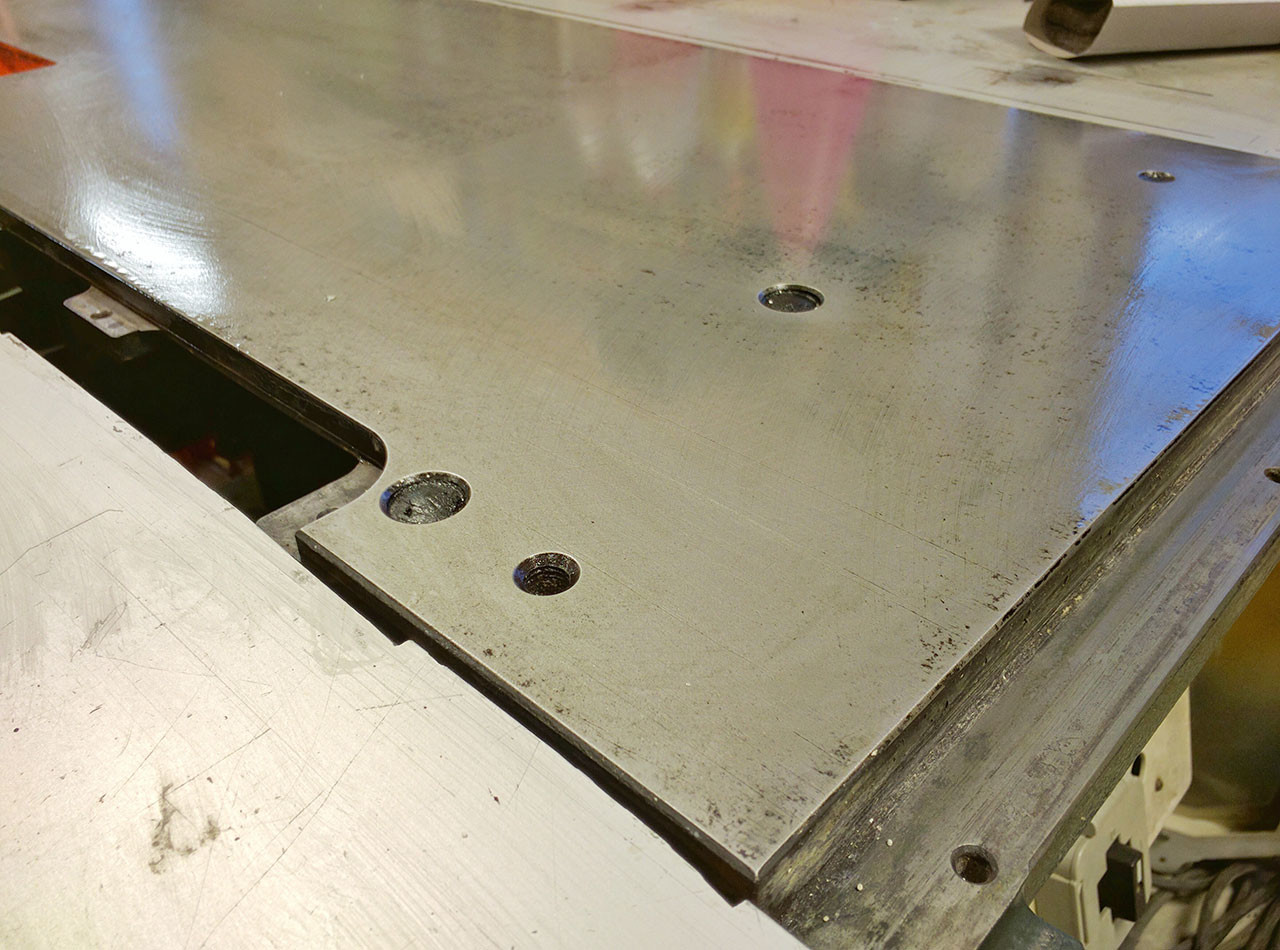

Rostrengöringen är ju dock en annan historia. Frågan är vilka ambitioner man ska ha? Är det rimligt att tro att det ska gå att komma upp i högblankt gjutjärn? Kommer man få slipa bort för mkt?

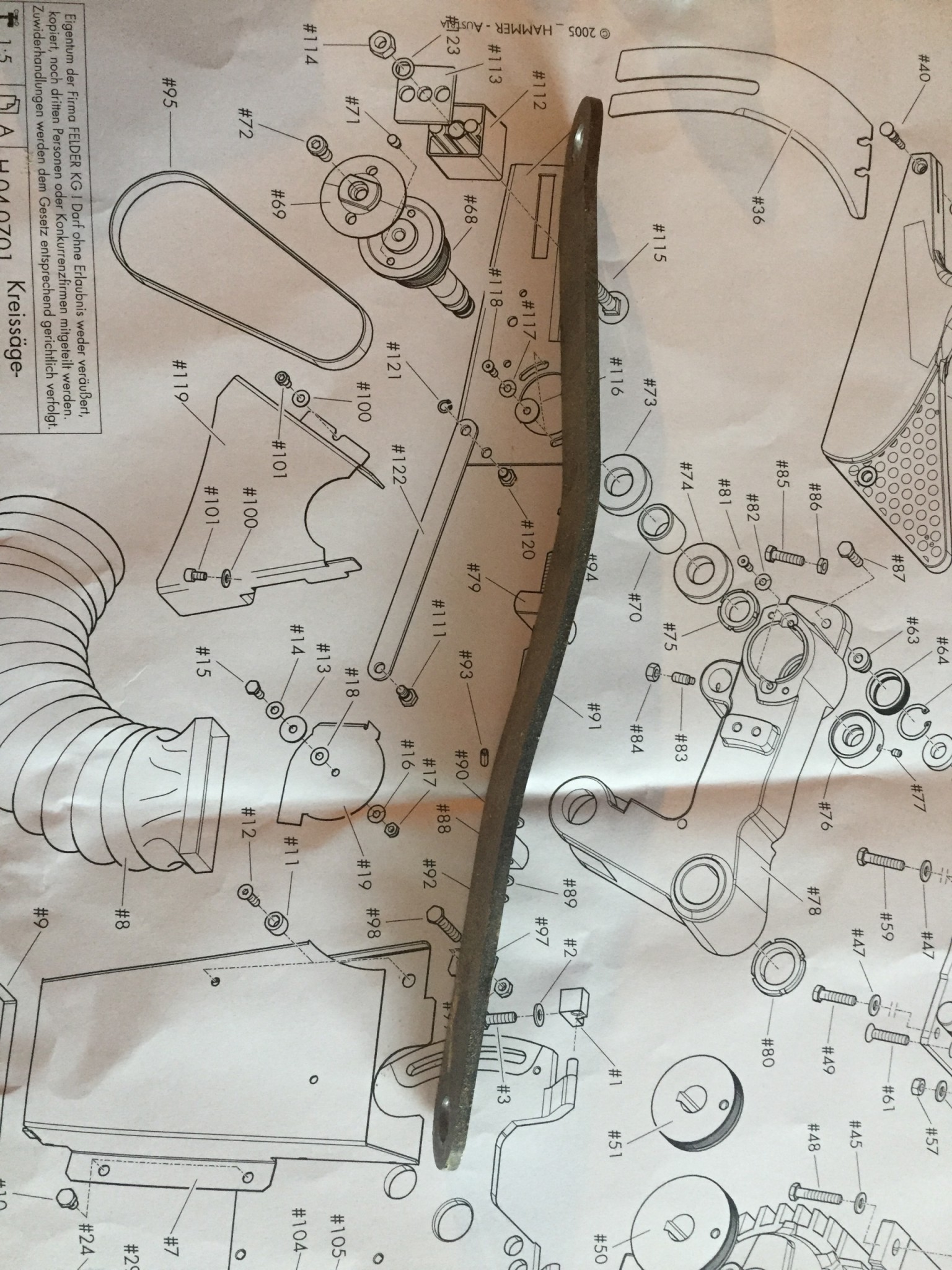

Sprängskiss: https://drive.google.com/open?id=0B70vhuYH58XOSTlUQThUcC1ENWcbadtastex skrev:
Jag är lite osäker på hur jag lättast kommer åt det där kugghjulet för höj/sänk utan att ta loss för mkt. Var på väg att ta loss gjutjärnsbordet men det sitter ju som plastpluggar (fastvärmda?) för hålen ovanifrån och två av dessa kan endast lossas just ovanifrån verkar det som. Så jag drog mig för det. Men det kan hända att det är enda sättet? Plus då att rostborttagningen hade gått mkt lättare med borden nedplockat.

Tack, den var otroligt lik den Hammer som jag troligen köpt. Jag står eventuellt inför en ofrivillig renovering då den såg jag köpt var i ett betydligt sämre skick än jag förväntat mig. Just mekanismen för höjning känns omöjlig att serva utan att plocka loss åtminstone justerbordet. Återkoppla gärna om du plockar ner din såg ytterligare!
Hittade en sprängskiss på nätet till Hammer B3, kanske är det någon mer som har nytta av den...?
http://xchange.passionnesdubois.fr/Atelier/Hammer_Felder/B3_Ersatzteile_1009_CS3_Lo.pdf

Höjningen av klingen är otroligt trög och det jag försökt hittills har inte hjälpt, har hittat defekta detaljer som verkar ha med detta att göra. Vinklingen av klingan går lätt men det saknas en detalj som låser axeln så den kan när som helst hoppa ur. Sedan är en spak till fräsenheten så böjd att den inte kan användas för låsning (går i chassiet). Listan på felaktigheter är ganska lång 10-12 punkter redan nu. Priset jag fått är ungefär 20K men det gick jag med på när jag trodde att sågen skulle vara genomgången och funktionellt ok (sågen kommer från en firma som handlar med nya och begagnade Hammer).

Har mest ägnat mig åt rost, genom vidare elektrolys i olika format och genom slipning av bordsytan. Därmed inte sagt att jag är färdig, men det känns otroligt bra hittills. Använde excenterslip, scotch brite och fosforsyra som nämndes i den andra tråden.
