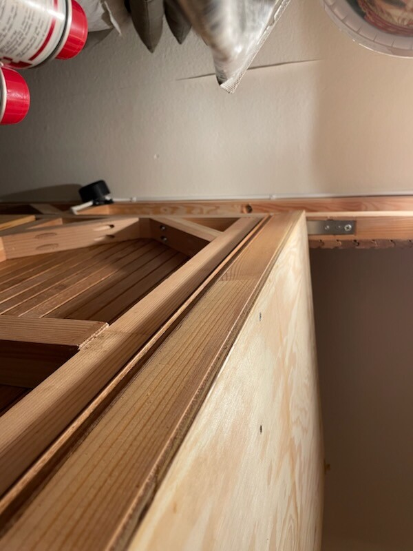

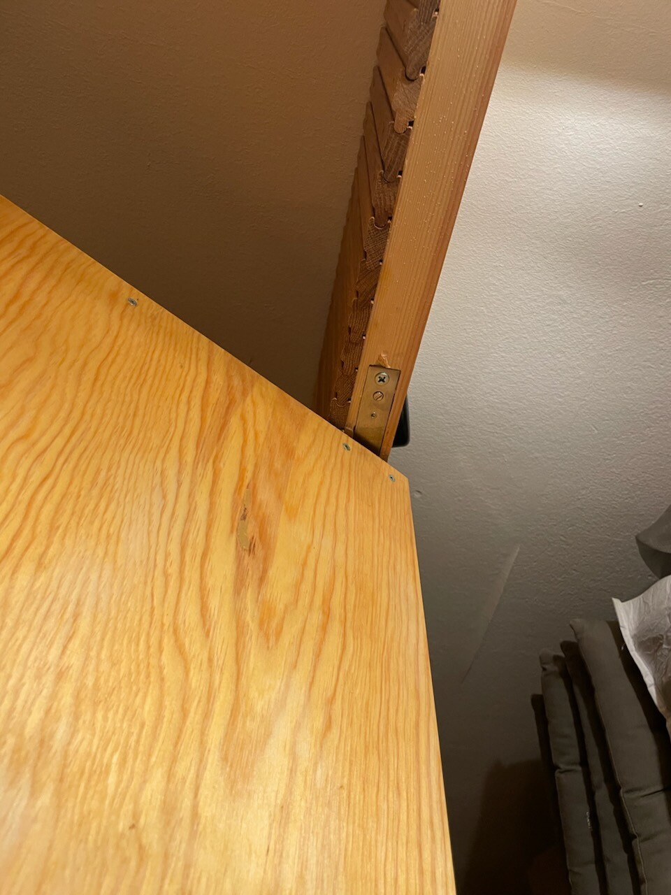

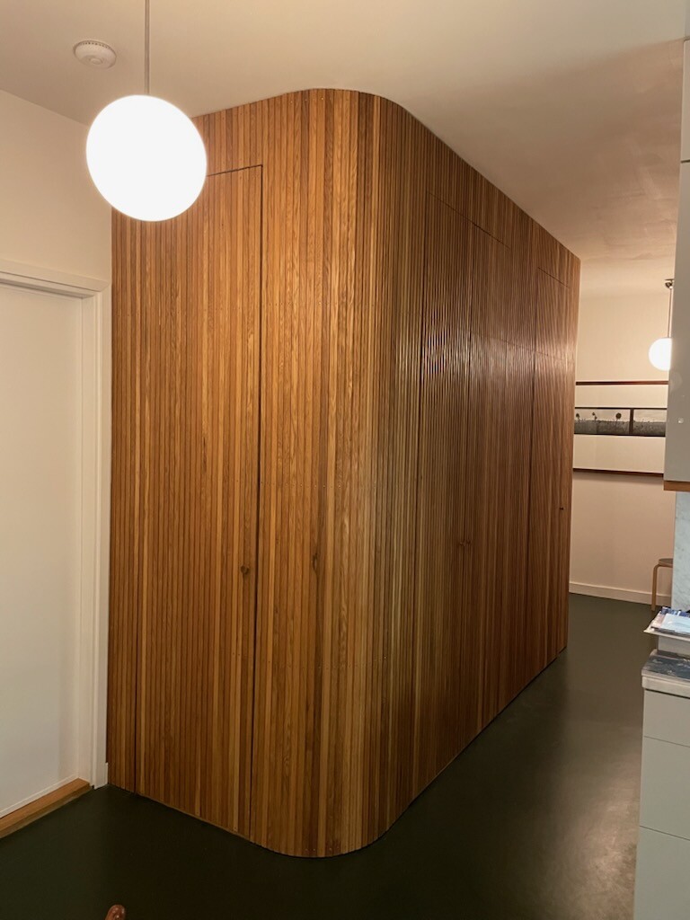

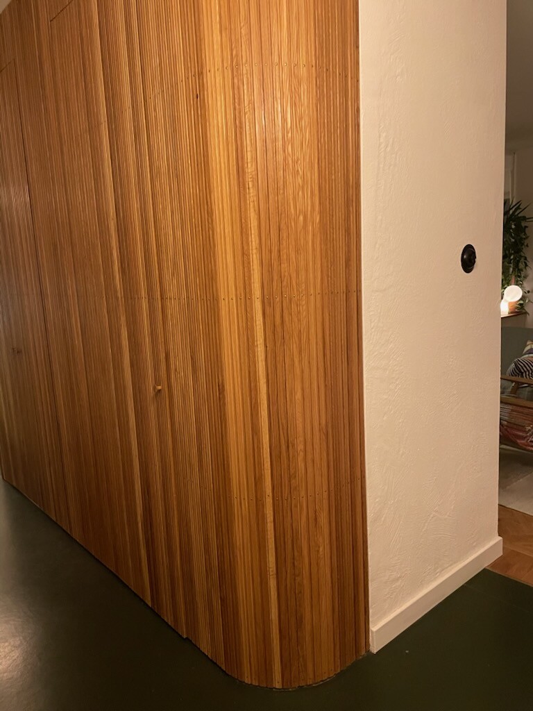

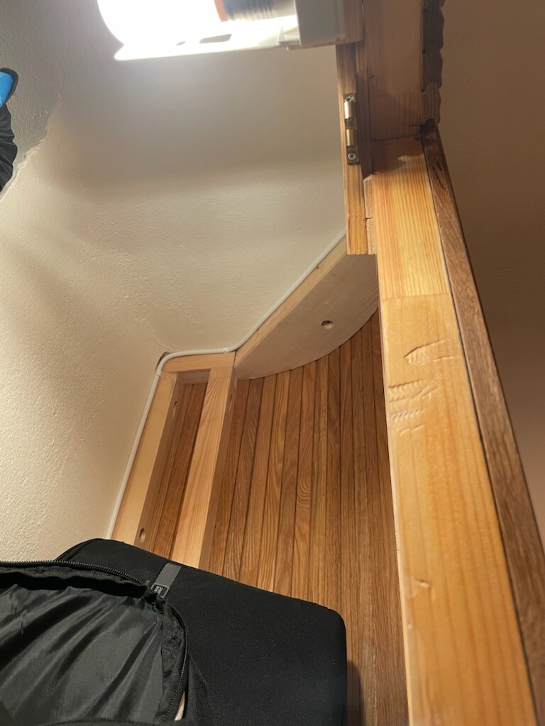

Det gick ganska bra!
- Jag valde att reglada upp stommen med 40x40 snickerivirke och skruvade fast panelen i reglarna. Det gav en nätt konstruktion men samtidigt stabil nog för att bära panelen utan problem. Jag funderade också på plywood men valde reglar för att slippa hantera stora skivor och för att få till en bra rundning vid hörnet.
- Dörrarna byggde jag med reglar och limmade och skruvade tunn plywood på baksidan för formstabilitet. På framsidan skruvade jag fast ribborna, vilket gav ett stabilt men ändå lätt uttryck. Det var dock ganska svårt att få till passningen 100 procent bra (särskilt vid dörrarna). Gjorde även dörrarna 2400mm höga vilket lett till att de slagit sig något – men ingen större fara. De fungerar fortfarande bra och ser snygga ut.
- Jag använde vridgångjärn, vilket gjorde att dörrarna fick ett dolt och stilrent utseende. Det var lite klurigt att få till justeringarna men resultatet blev riktigt bra.

Bifogar lite bilder![bild][bild][bild][bild][bild][bild]

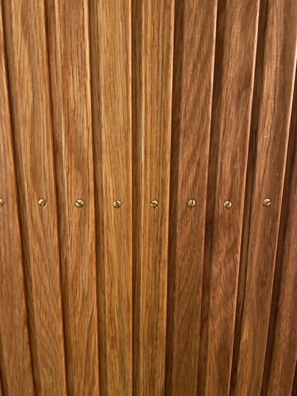

Kul med fin skruv också 👍
Det är ju 32 mm breda ribbor. Varje ribba är fäst med fem skruvar med ca 60 cm mellanrum (för att hålla formen). Kanske hade funkat med fyra per ribba - men i och med att det är ekribbor rör de sig en del mellan årstider…K Kane skrev:
