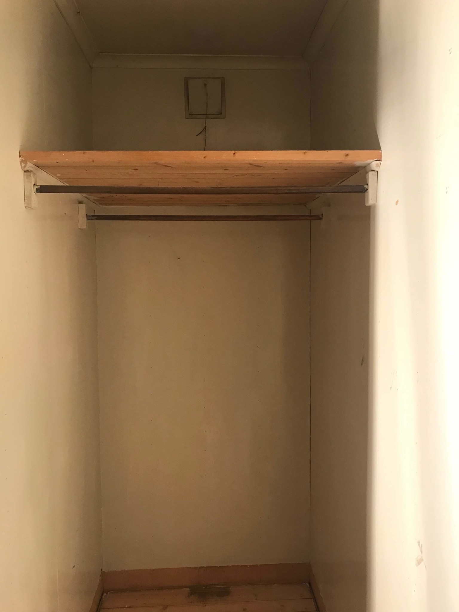

Ska göra om garderoben här hemma. Det är målade pappskivor på väggarna. Hur hade ni gjort? Slipa sen spackla eller kanske renoveringsgips? Bakom pappen är det trä men om det går stt undvika så vill vi helst inte riva den utan bygga på lite till.
  • Tom garderob med målade pappskivor, trähylla och synlig eluttag på väggen.
Är det en garderob som har en dörr så hade jag rollat väggar hyllplan, stången hade jag nog lämnat som den är, trevligt när inte allt är vitt.
Och lagt in något billigt laminatgolv.
All inredning är utsliten. Men stängerna har vi sparat. Vet inte hur man ska göra med väggarna dock. Vill göra så lite som möjligt men det ska samtidigt bli bra. Som det är nu så är det en del skador och skarvarna mellan papperskivorna är synliga. Men kan det bli bra med bara spackel?
L
Hej för min del hade jag nog nöjt mig med ett lager ny fräsch färg, eventuellt efter lättare spackling av gamla skruv/spikhål. Om gliporna mellan pappen upplevs störande så skulle jag klistra över dem med pappersremsor snarare än att krångla med spackel - innan jag målade över allt.
Att sätta renoveringsgips med all inpassning det innebär känns som överkurs. Ett alternativ om ni vill göra något annorlunda är att tapetsera väggarna - kanske till och med med tyg.

Ja vi lutade mot en tapetsering ett tag. Men det kändes lite överkurs i en garderob.
Visst kan det bli bra med spackel, men allt beror på underlaget och hur mycket arbete man lägger ned, ibland får man spackla flera ggr vartefter man slipat.
Du kan ju alltid sätta upp renoveringsgips men räkna med att du kommer få spackla och slipa ändå.

Ja man kommer nog inte undan spacklingen tyvärr. Så det får bli ett varv spackel och se hur det ser ut sen.
Svårt att se vad som ska spacklas?
Fördelen med att bara måla är att det är enkelt att fortsätta om man vill göra på annat sätt.

Det är massvis med spikhål för pappen. Sen skador lite varstans. Det är även mellanrum mellan pappskivorna.
Lite svårt att se måtten, men hade själv tagit ner hyllan och satt hyllor i bakkant och två stänger på olika höjd i framkant för att utnyttja ytan bättre
Är det ett gammalt skafferi?
Udda placering av ventilationen.
