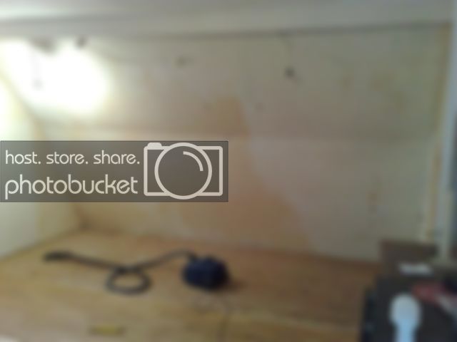

Jag håller precis på som bäst att förbättra sovrummet hemma i huset. Jag har plockat bort en vägg som var uppsatt mot en konstig trång garderobshistoria med två dörrar.
Tanken var att få bort väggen, strunta i dörrar (skenmonterat förhänge istället) och ha tre rader med hyllplan längs hela väggen, fyra meter. Hur mycket plats som helst! Skivorna är färdiga folierade 30, 40 och 60 cm och blir kapade 200 cm långa.
MEN! Nu är det ju så illa att väggen bakom är sned, rättare sagt 30 graders lutning. Jag har tänkt på konsoller, horisontella reglar, platsbyggda lådor och allt möjligt. Men inget känns helt 100%.
Hur hade du gjort det? Någon som har ett smart förslag eller bild på något liknande? Jag vill helst inte ha en ny baksida.
Så här ser det ut (ungefär, nytt golv ska läggas);

Har samma problem men jag tänkte bygga garderoben i sektioner och sätta hyllorna i de skiljeväggar som då blir.
Då kan man ju änvända sånna där hyllstift och flytta runt hyllorna bäst man vill...
Sen får nån sektion bli hyllös och ha en stång för skjortor etc

vi har en likadan snedd vägg men vi satte skjutdörrar istället. Vi valde oxå att flytta ut skjutdörrarna så långt vi kunde, allt för att få så stor klädkammare som möjligt. Vi har oxå trådbackar på hjul istället för att fylla på med hyllor vid snedtaket.

Vi använde oss i alla fall av kromade väggfästen mot varje kortsida och sedan vanliga beslag för trappräcken på mitten.
Hittar ingen bild på våra men det är liknande de här;

Funkade de trots att det är snedvägg? Sitter stången verkligen bra då, hamnar den inte snett i fästet?
Nej då, stången går ju från vägg till vägg och sitter fast i kortändan med väggfästet. Sedan hålls den upp mot snetaket med beslag för en ledstång.
Beslagen mot snetaket skruvas fast i väggen och sedan träs stången genom en ögla i beslaget som håller det mot taket. Funkar fin-fint!

Och funkar det inte med att fästa stången i taket så kan man sätta stående hyllplan med vanliga rörfästena som håller upp stängerna. De gavlarna/hyllplanen behöver inte nå in till stödbensväggen, man slipper liksom rätt tradiga/tidsödande sågningar och tillpassningar så.
