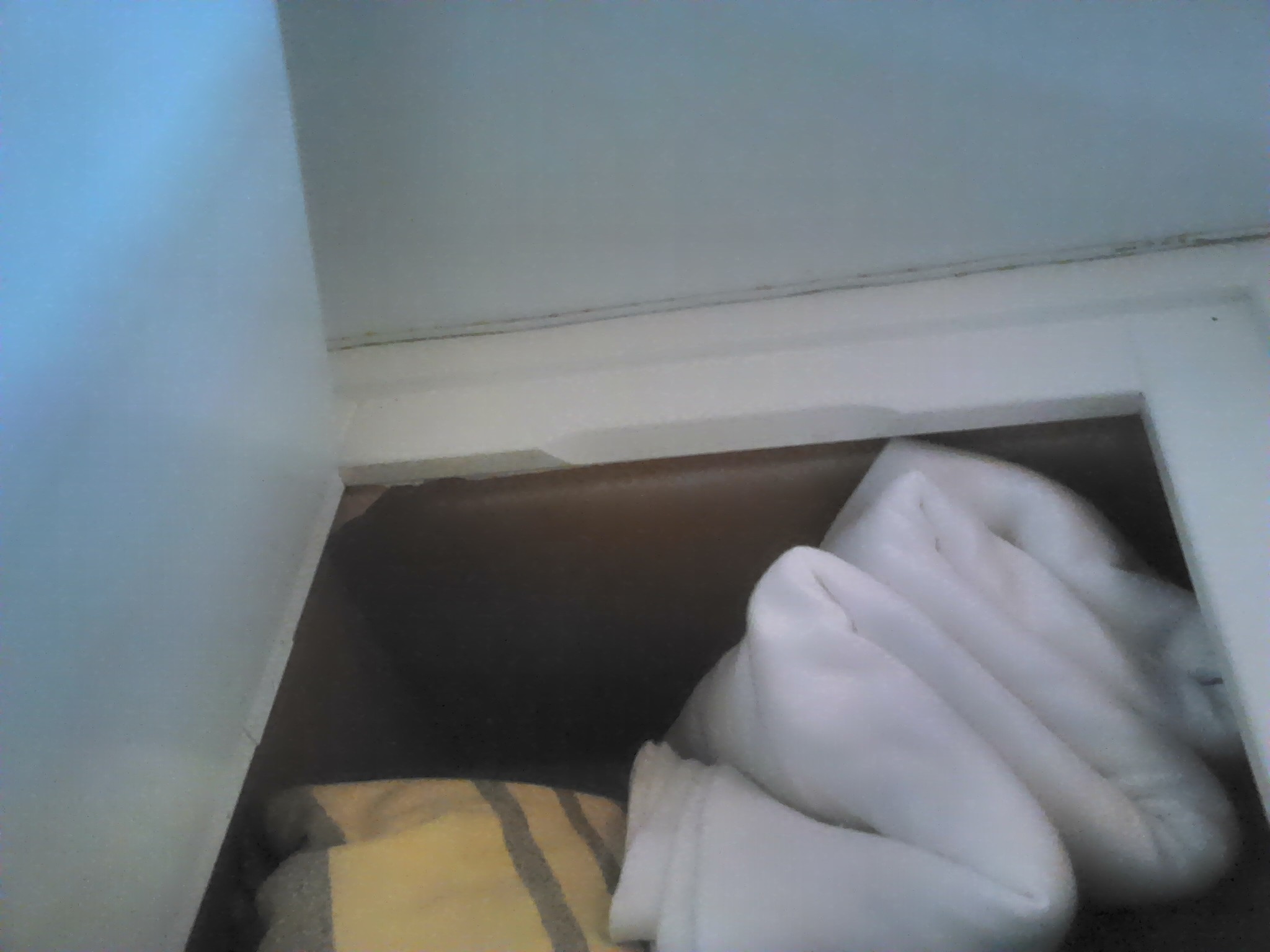

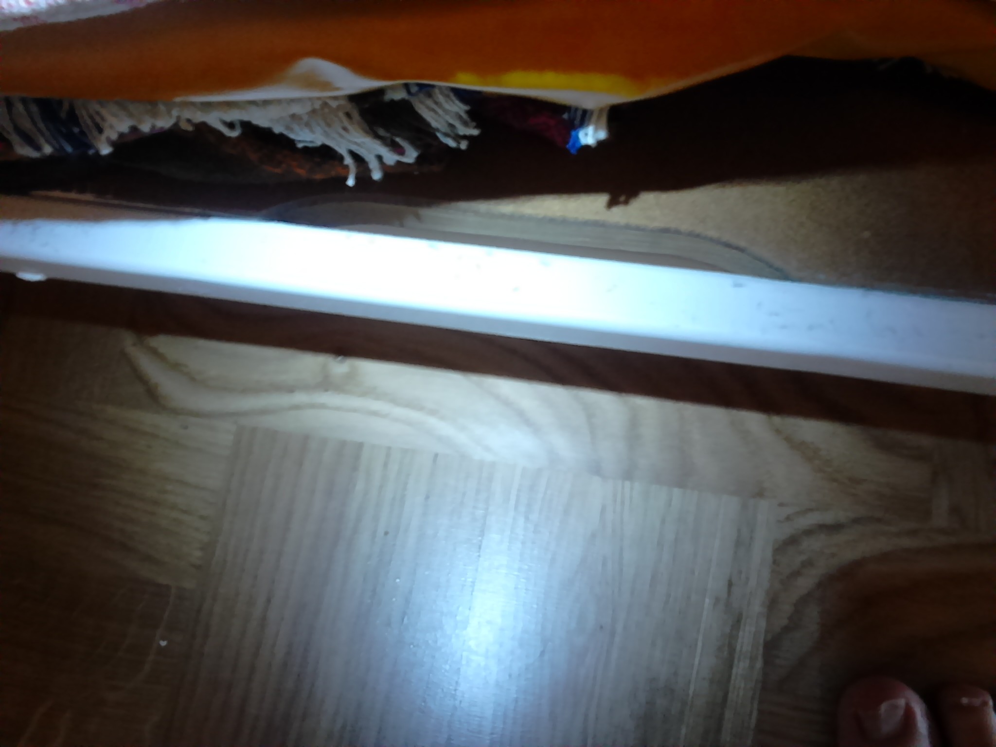

Går man tillbaks till 50- och 60-talet hade garderober en "försänkning" i upptill för att det skulle bli lite luftväxling ihop med ett ventilationshål i botten framför sockeln. Kan kanske vara något alternativ till ventilationsgaller i över- och underkant av garderoberna beroende på konstruktionen.
Garderobsförsänkning från 50-60-talet med luftventilationshål, upplyst av ficklampa.
Ventilationshål med försänkning i garderob från 50-talet upplyst av ficklampa, trägolv synligt.
Ljusfläcken är från ficklampan som behövdes för att man förhoppningsvis ska se hålet.
