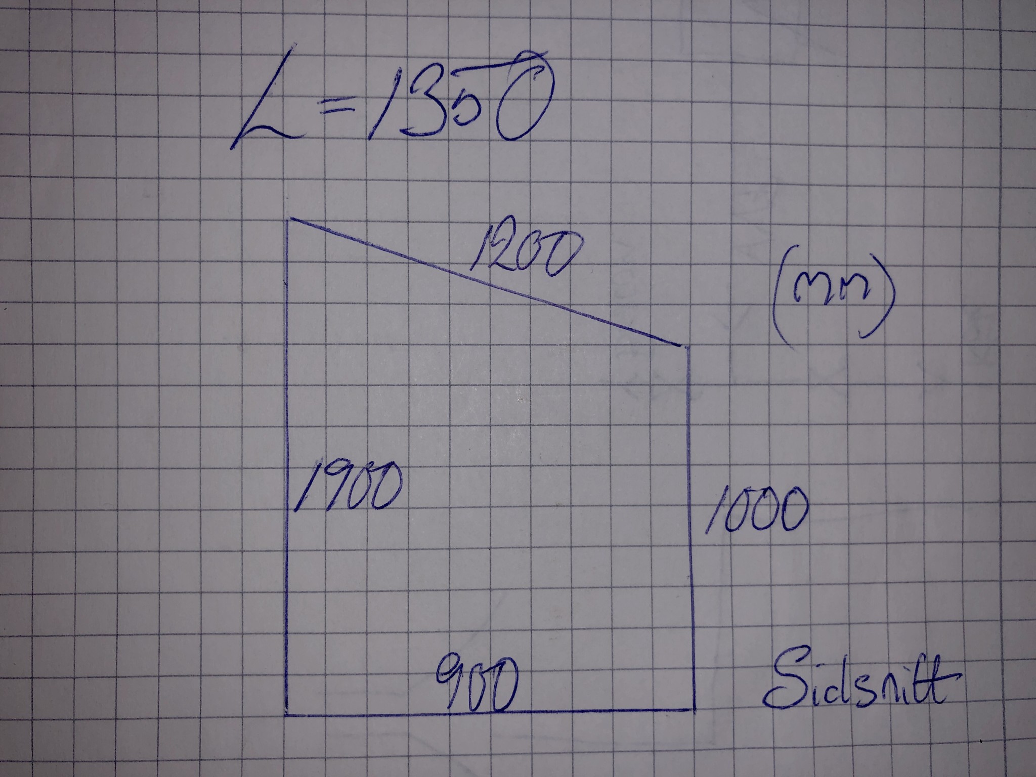

Jag har ett liknande projekt ett av mina rum. Nu vet jag inte riktigt hur jag ska inreda den på ett vettigt sätt.
Tanken var att bakom ena dörren skulle rymmas utdragslådor, medans bakom den andra skulle hängda plagg förvaras.
Vad tror ni vore vettigt att göra? jag bifogar bilder och en simpel skiss.

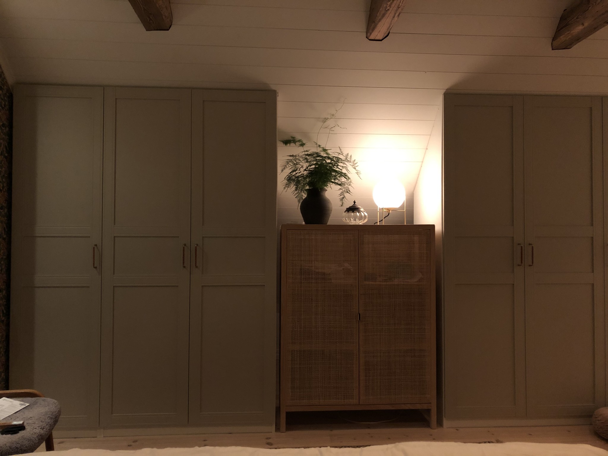

Samma projekt på gång här med men med ett större djup så därför tänkte vi köra med dubbla Pax 100 cm bredd som snedsågas och emellan dessa en gång om cirka 50 cm för att komma åt utrymmet bakom respektive Pax där vi kan ha Jonaxel trådbackar för saker man inte behöver komma åt så ofta. Skjutdörrar framför allt.

Ser fint ut! Hur gick du tillväga, snedkapat sidor samt bakstycke?
Hur fick du ihop allt efter kap?

Tog en tjockare MDF (runt 20mm) till överstycke och snesågade den 45 grader i ändarna samt sidorna så att de skulle passa lutningen i taket. Sen var det bara att skruva ihop mdfen med sidostyckerna, tror jag använde några spånskive skruv om jag inte minns fel.
För att summera så tog det faktiskt längre tid att montera alla lådor och dylikt än att få ihop garderoberna :)
