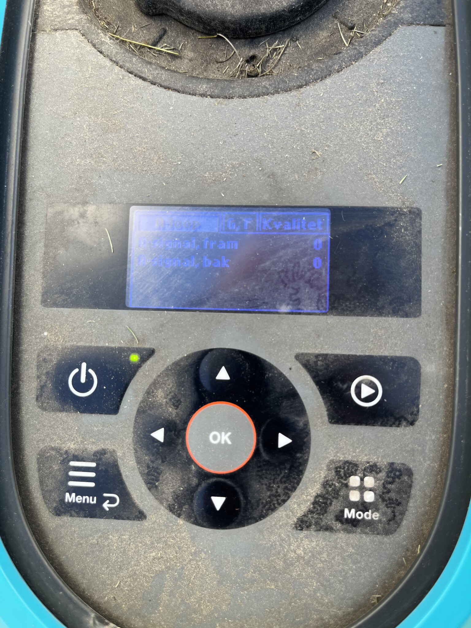

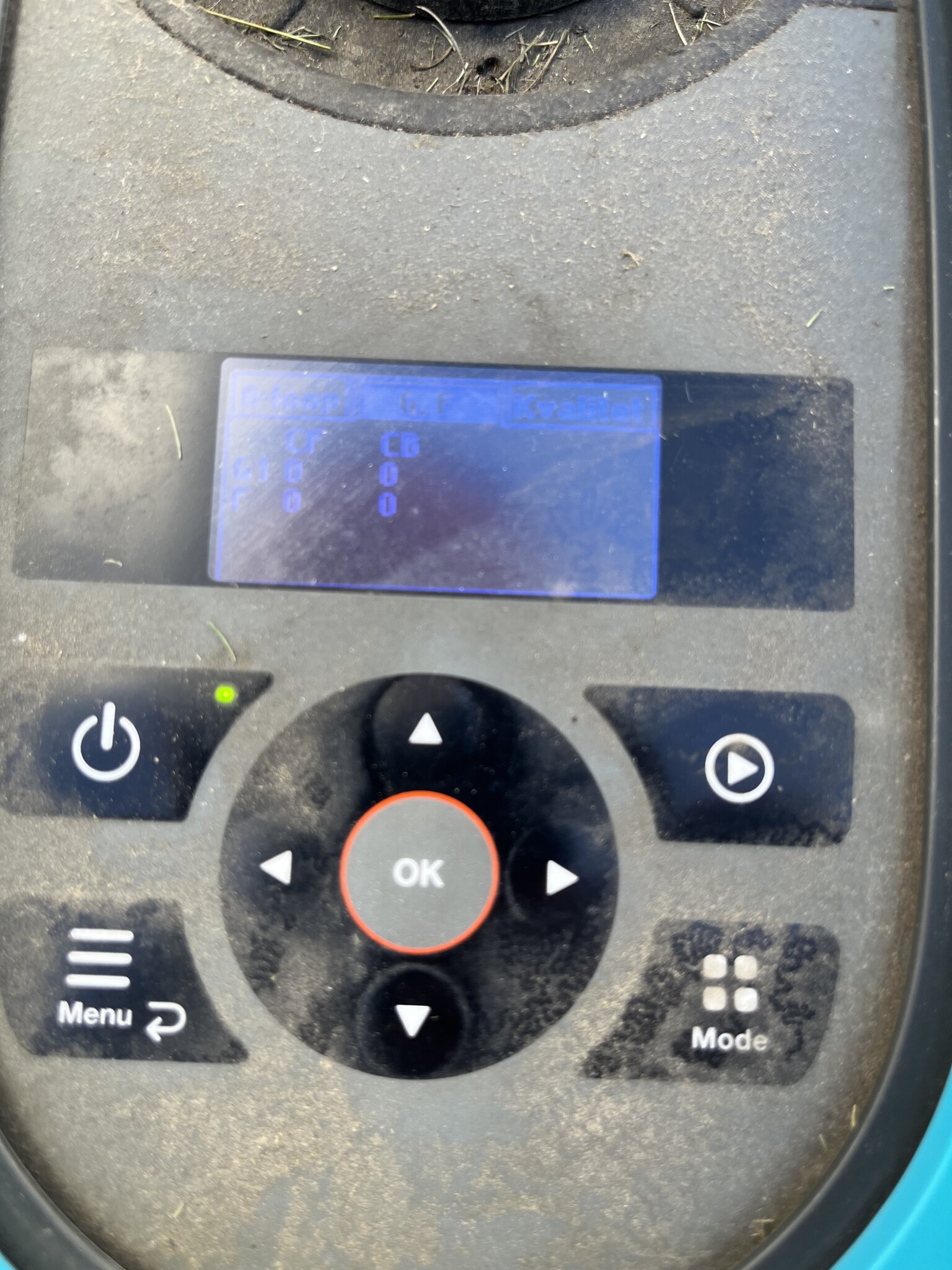

När du lyssnade med radion, hörde du ett starkt knattrande ljud, då med radion inställd på mellanvåg?
Du kan ta fram en snabb-infomeny genom att i menyläget trycka några sekunder på tillbaka-knappen. Då får du en ny meny där det bl.a går att läsa av slingsignaler. Kolla vad som visas där.
A-loop=signal från beg.kabel. Ska ligga mellan ca 40-300, får ej vara negativt=klipparen utanför slingan.

Det visar 0 när man kollar slingan i den menyn.
Fattar dock inte varför när lampan lyser grönt.

Tog nu en helt ny kabel som jag hade över från tidigare kabelbrott.
Står fortfarande 0 i den meny

Är slingsensorn i klipparen defekt så lär du få 0 på värdet.
5-6 ohm för slingan är helt OK.
