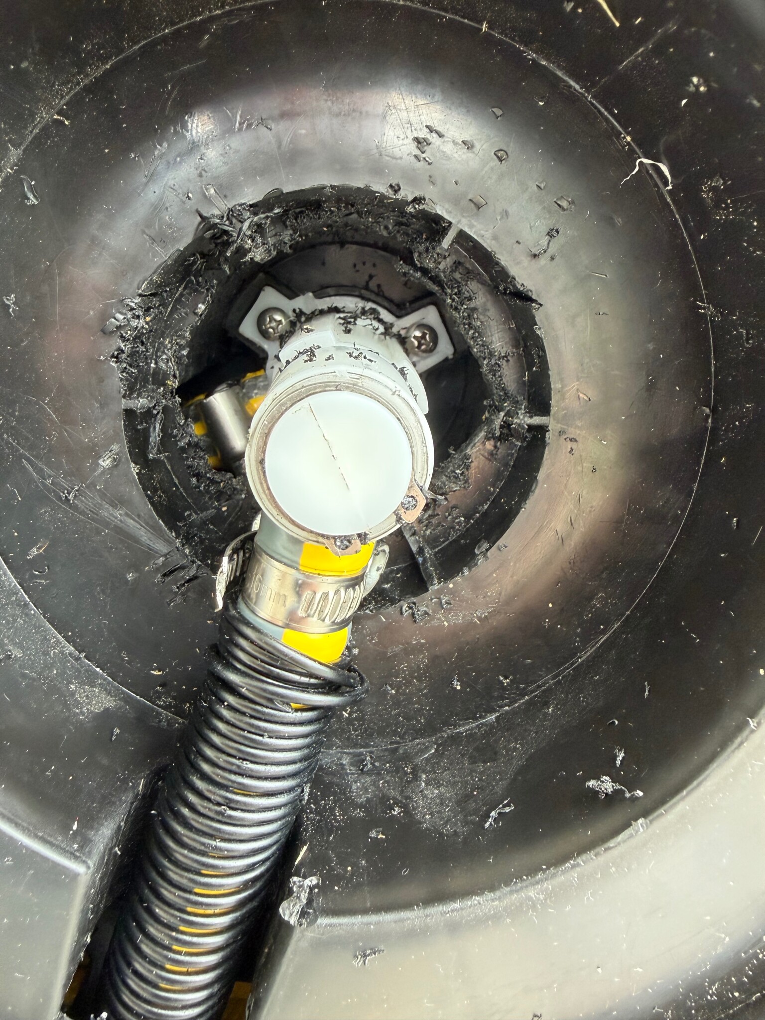

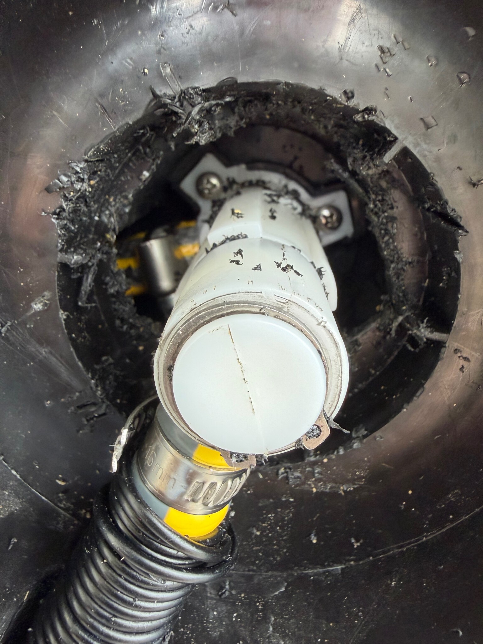

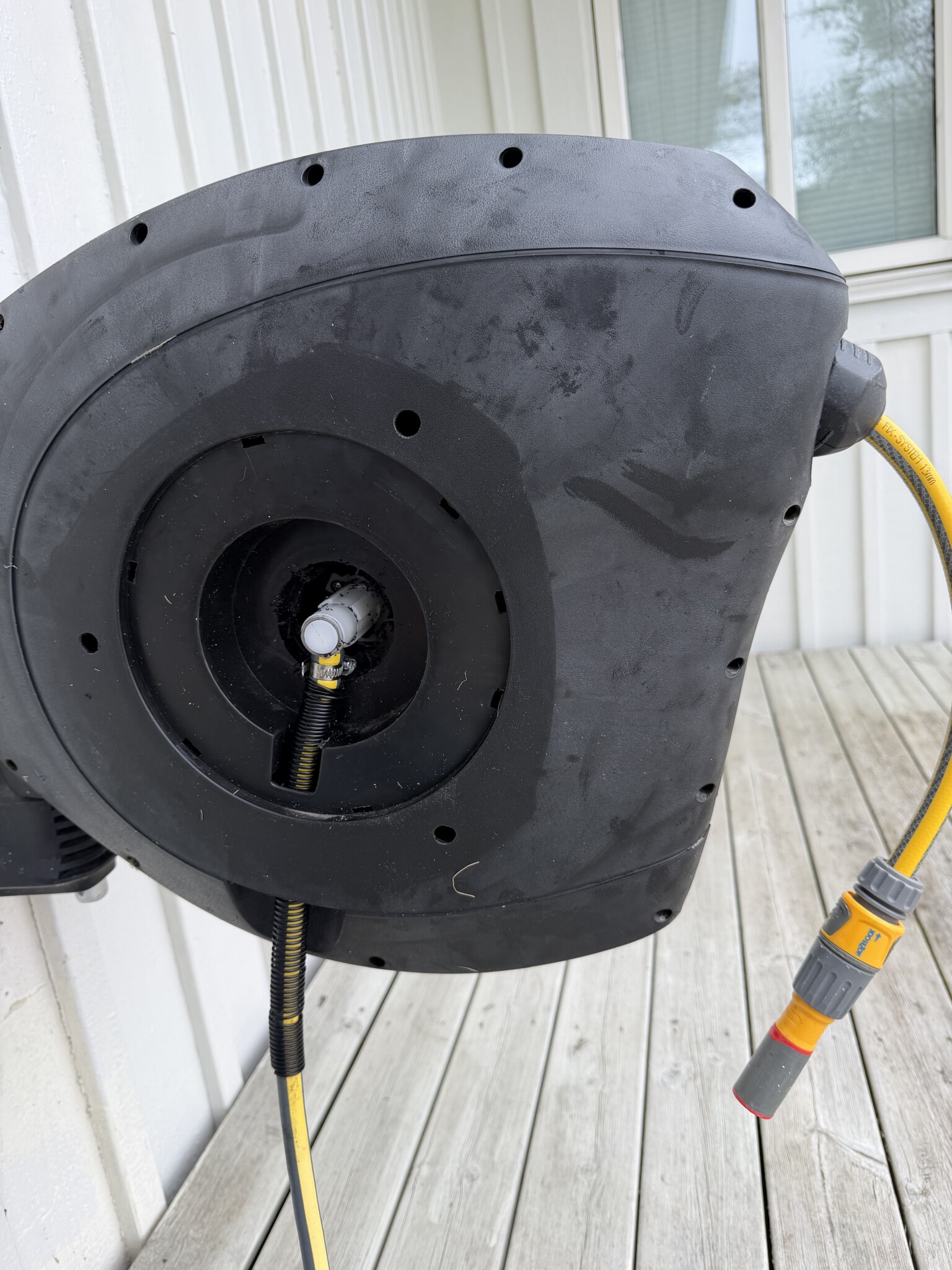

Jag har en Kärcher slangvinda och principen var ungefär densamma bortsett att hålet i sidan bakom en täckkåpa var för lite för att komma åt skruvarna och få ut slangfästet. Men det löste jag genom att ta en sticksåg med lite längre blad och sågade upp hålet lite så jag kom åt.
Sen gick det smidigt!
