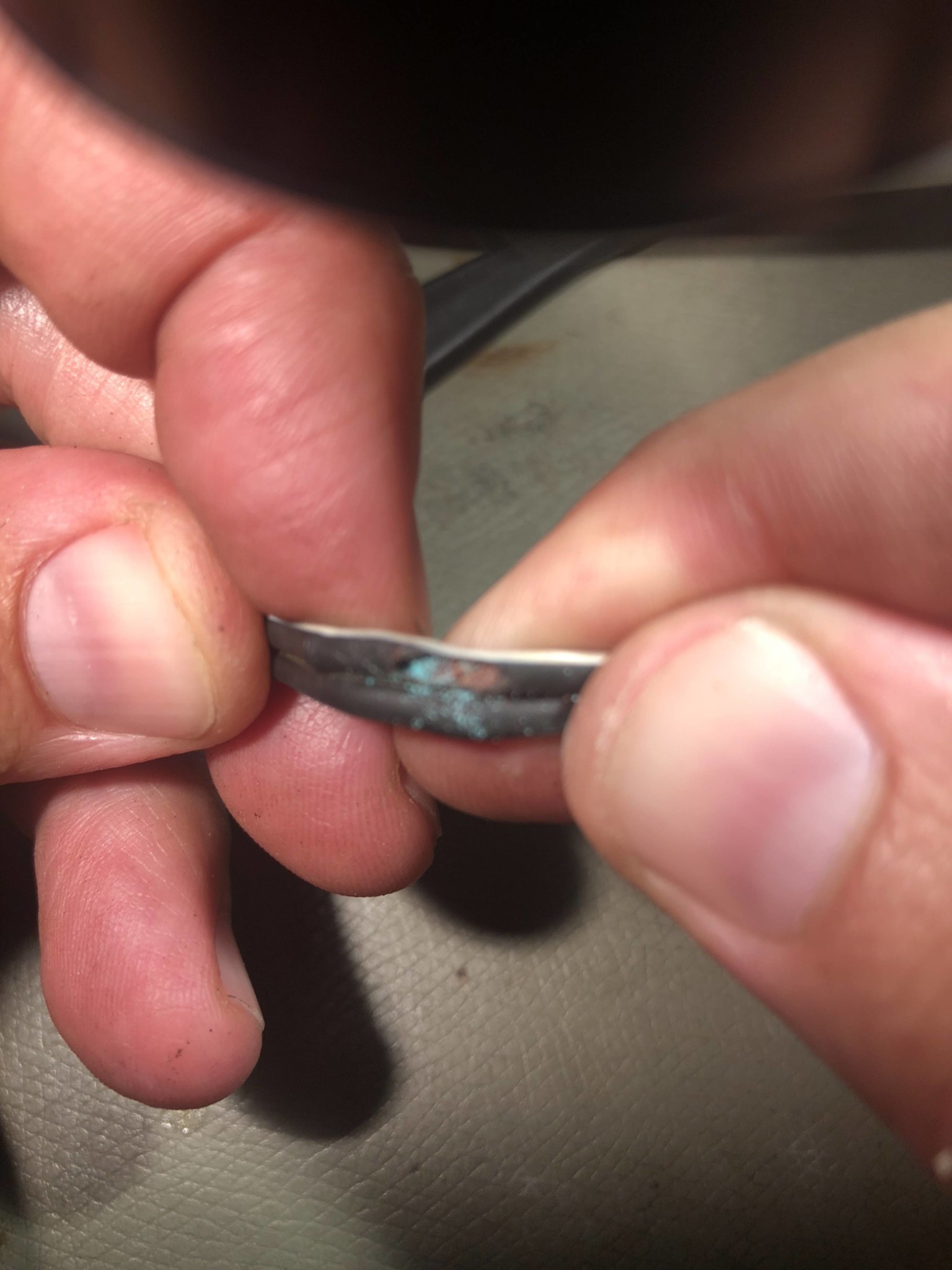

Problemet löst!
Kopplare ur allt och in i bilen för att felsöka den på jobbet, väl framme på jobbet så ger transformatorn ingen ström alls. Efter en lång felsökning så hittas en skada på svagströmskabeln, kabeln lagades och nu laddar den med rätt ström och allt är frid och fröjd.

Ok, så det var dålig kontakt alltså, men på ett annat ställe bara...
Ja, en liten skada på kabeln och sen ärgat ordentligt.
