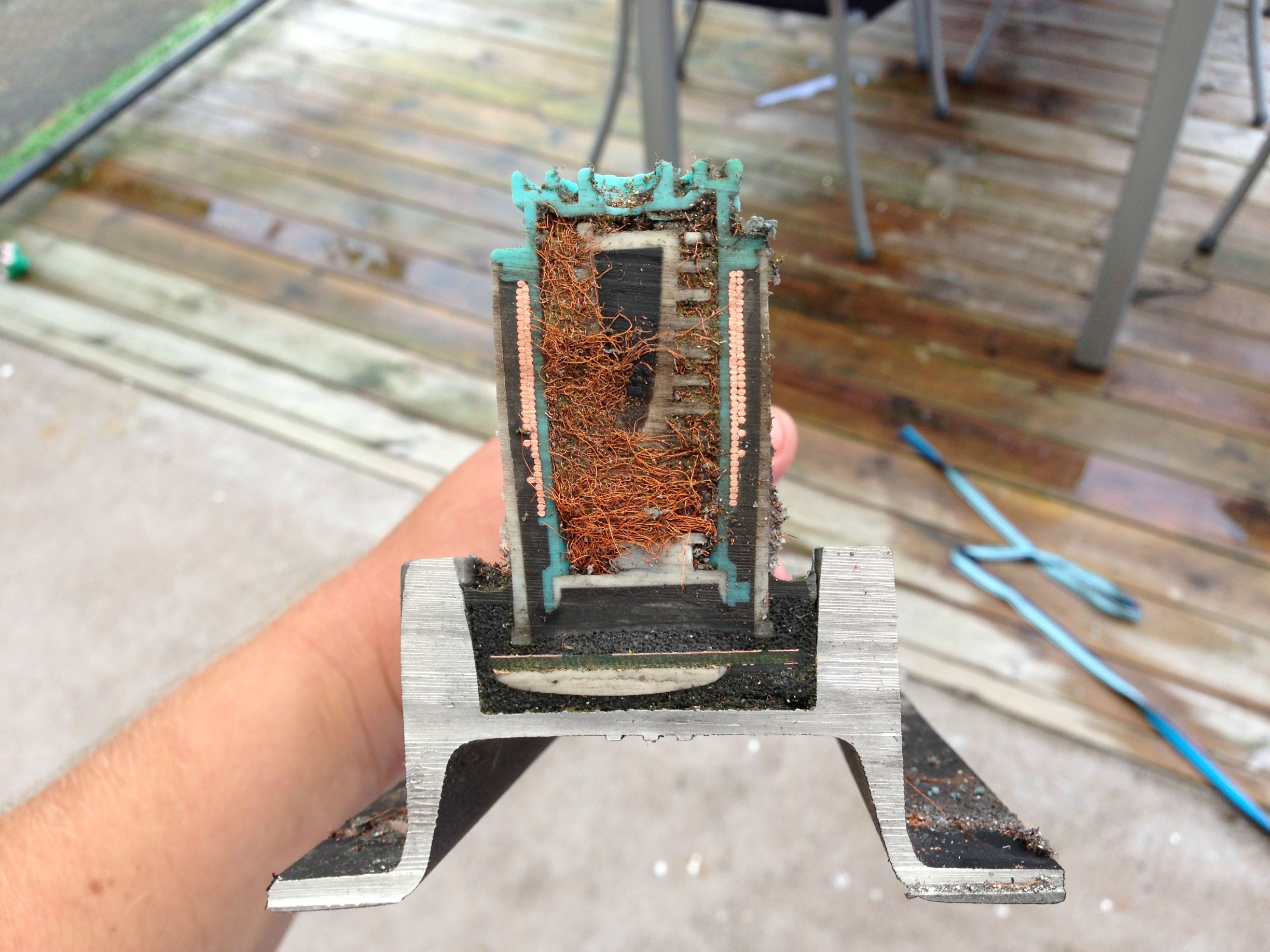

Jag har lite för lite att göra nu pga regnig semester, Så jag tog o kapade isär en T7 kassett jag hade liggande i kallsågen för att se konstruktionen. Sannolikheten att oljan skulle rinna iväg långt om man vänder den upp o ner känns liten då det inte finns mkt plats i spolen för oljan att röra sig på.
Däremot har jag varit med om att den konstruktionen som fanns på gamla Saab 9000 innan 92 eller ngt liknande, Där man kunde byta spolarna separat att oljan rann ut, Men oftast neråt i de fallen.
